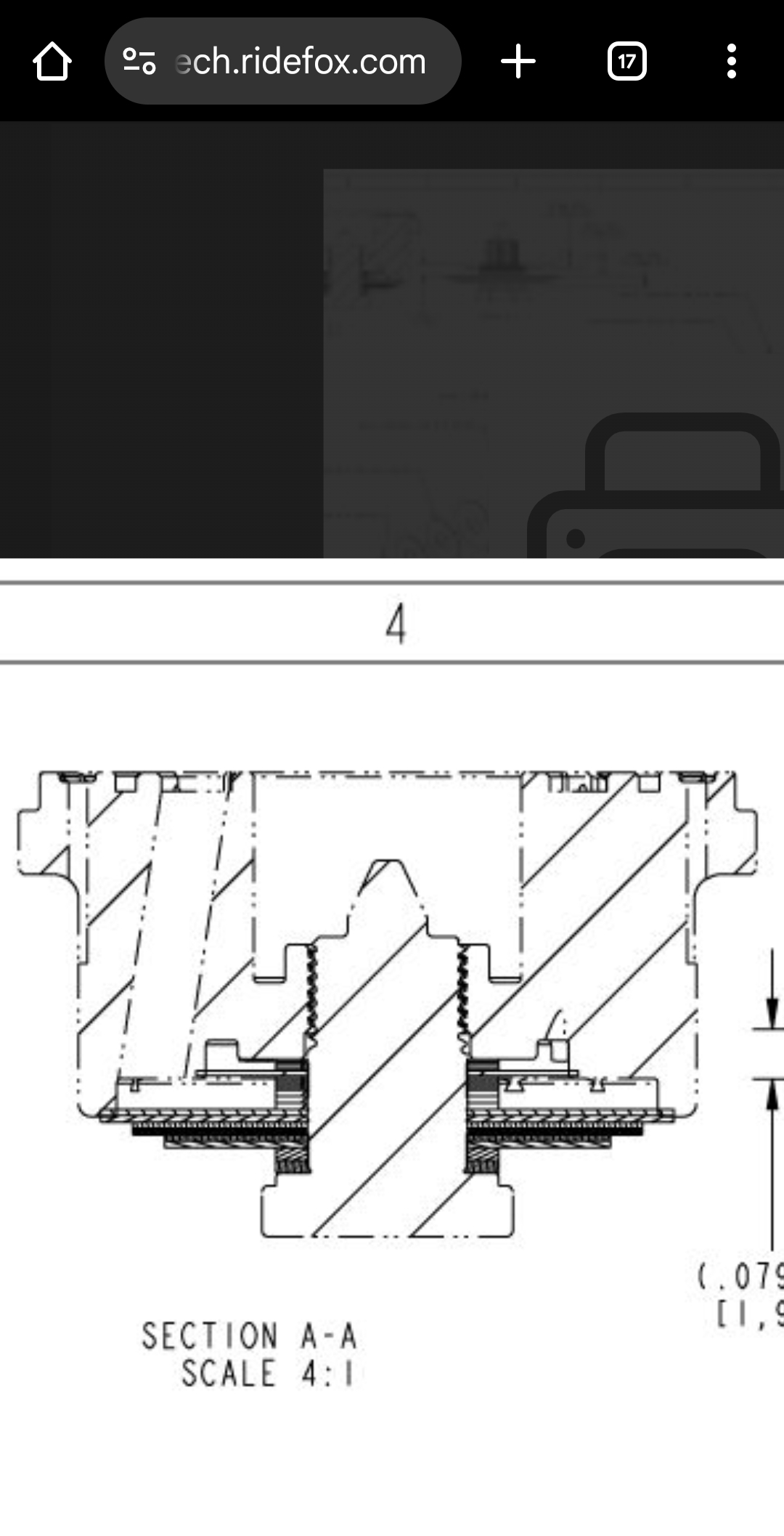

Eben nicht.
Der äußere Dichtrand des Kolbens ist erhaben (oder dessen mittlere Teil zurückgesetzt) (base valve 2020).
Oder aber mit ring shim (base valve ab 2025 und midvalve).
Ring shim, siehe drittes Bild von Mario weiter oben.
2020er Kolben, siehe folgende Bild.
Quelle: https://tech.ridefox.com/bike/parts-drawings/1133/dhx-part-information
Eben nicht.
mario hatte gemeint, dass am bomber cr der rebound stack vorspannung sei, dabei ist der kolben ja flach. wird da ein ringshim verbaut?
edit: ein ringshim wars
