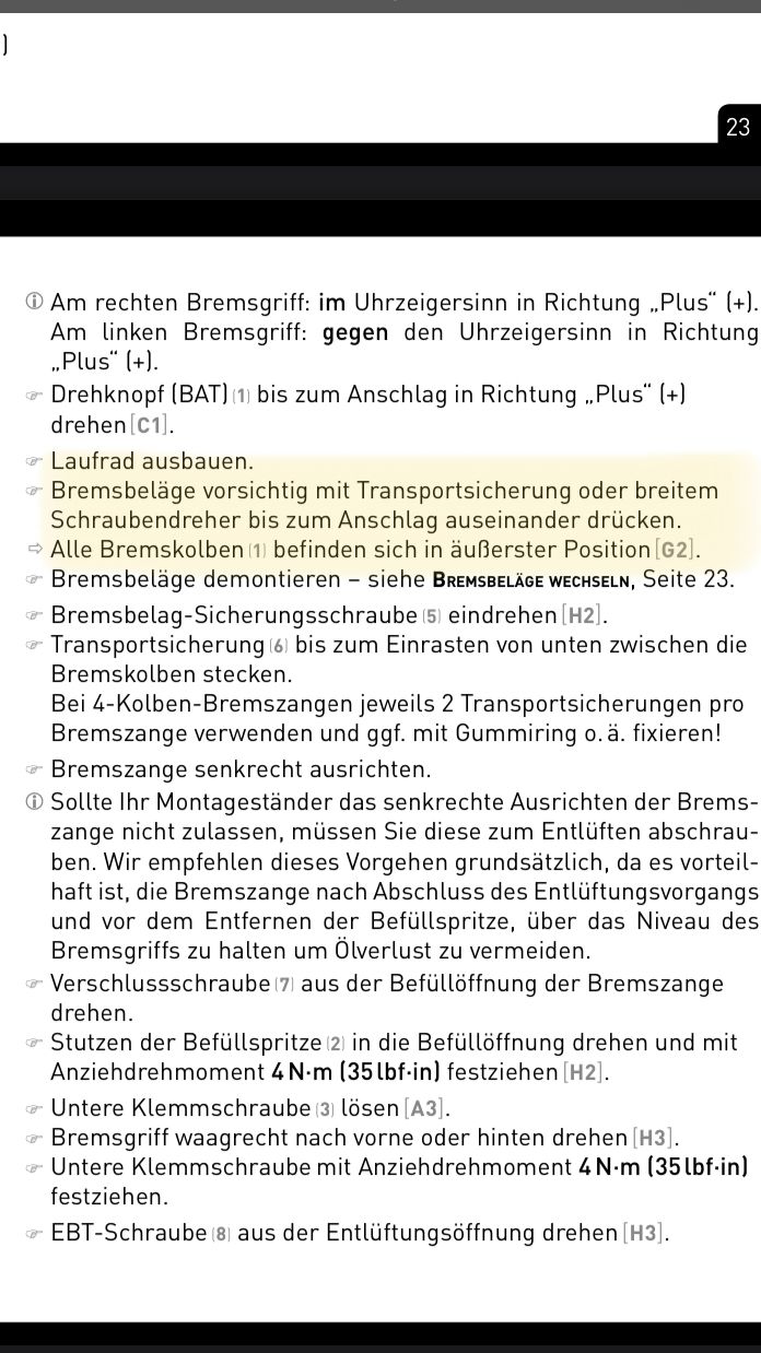

Das Bild stammt aus dem Magura-Handbuch zur MT-Reihe.
Mein Vorschlag: bei einem sicherheitsrelevanten Bauteil zuerst das Handbuch lesen, bevor man Hand anlegt ;)
Eine Überfüllung - und damit eine Beschädigung des AGB-Deckels bzw. der Membran durch das Zurückdrücken der Kolben ist quasi ausgeschlossen, wenn man so wie im Handbuch vorgeht. Wenn man sinnlose Gewalt anwendet, bekommt man natürlich alles kaputt.

Im Hinblick auf die Durchführung von Wartungsarbeiten findet sich im MT-Handbuch folgender Passus:
Ich denke, dass das Schrauben an einem sicherheitsrelevanten Bauteil wie der Bremse Auswirkungen auf die Sicherheit im Fahrbetrieb haben kann, dürfte jedem klar sein. Insbesondere dann, wenn man unerfahren und ungeübt ist.
