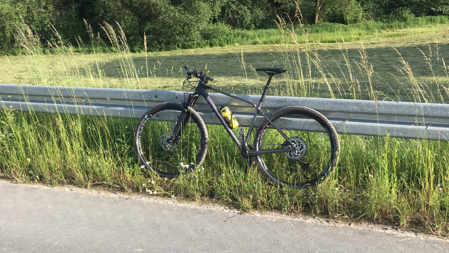

So das bike ist jetzt seit Montag da. Ich werde aber das Gefühl nicht los, das es mir zu groß ist. War sowieso nicht begeistert von dem Gedanken ein bike online zu kaufen auf dem ich nicht ein Mal gesessen habe. Aber ja Corona halt… die Regaöe in den Läden sind total leer und wenn doch mal ein Bike da ist, dann nur in einer Größe und bei meinen Daten liege och oft am Ende von M und am Anfang von L. Was aber auch noch nervt ist, das jeder Radladen mich ablehnt alles korrekt einzustellen, gegen Bezahlung versteht sich natürlich, weil Bike nicht bei ihnen gekauft und die Werkstatt ist total ausgelastet. Echt eine ganz schlechte Zeit für ein neues Bike.
Vielen Dank schon mal für deine schnelle Rückmeldung. Bin vorher ein 29/19 2019 Cube Acid Eagle gefahren. Das war im Vergleich zu meinem alten no Name 26 mtb ein Unterschied wie Tag und Nacht. War auch sehr zufrieden mit dem Bike bis es mir dann leider geklaut wurde. Auch damals wollte mir ein Verkäufer die 21 Zoll Variante verkaufen aber ich glaube das lag auch nur daran weil es eben nur noch diese Größe gab. Der Lenker am Giant ist enorm viel größer als beim Cube. Habe das aber schon oft hier im Forum gelesen das Cube sehr kurze Lenker verbaut. Mich hat es nicht gestört. Hab mal die Geo specs zwischen dem Acid und dem Giant verglichen.Was für ein Bike bist du vorher gefahren?

Danke für den Tipp. An sowas hatte ich auch schon gedacht. Und korrekt ist ein 80er verbaut. Das mit +6 schau ich morgen gleich mal nach. Hab ja 90 Tage Zeit es zurück zu senden. Hoffe das geht wirklich so unkompliziert wie der Händler es beschreibt. Eventuell auch einen kürzeren Lenker?Geb dir etwas Zeit zum eingewöhnen.
Das Bike sollte doch einen 80mm Vorbau haben. Bestell dir für 20€ einen günstigen 60mm Vorbau, schon passt alles. Sind 7 Schrauben die du dann in der richtigen Reihenfolge anziehen musst.
Schau nur ob auf dem Vorbau +6 oder sowas steht.
Säge oder Rohrschneider.Eventuell auch einen kürzeren Lenker?
imho passt das Giant bei deinen Maßen deutlich besser als das Cube... Oberrohrlänge ist hier auch entscheidend: 595 zu 636...empfinde ich als sehr passend. Aber das ist mein Gefühl, kann bei dir anders sein.Acid: https://www.cube.eu/2019/bikes/mountainbike/hardtail/acid/cube-acid-eagle-blacknflashgreen-2019/
Lenkerbreite: 680mm
Stack: 633
Reach: 407
giant:
lenkerbreite: 740mm
Stack: 618
Reach: 458
