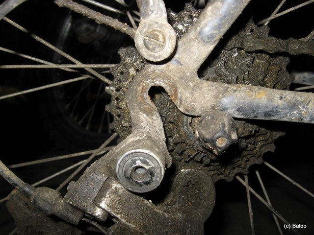

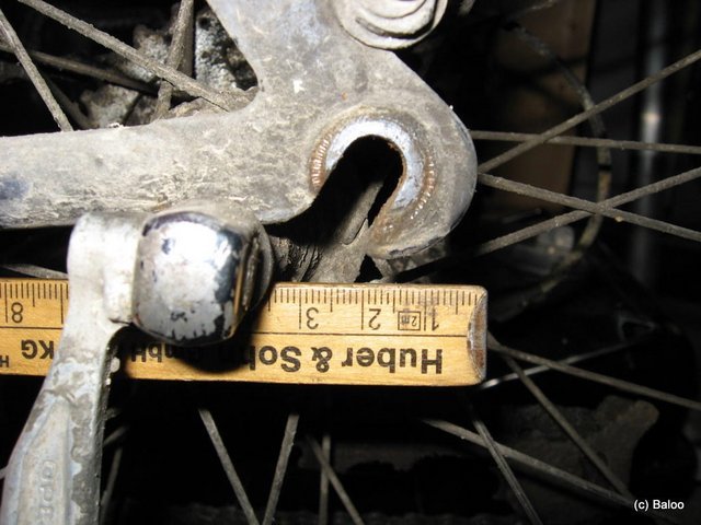

So schauen die Ausfallenden aus.
Jaaa, noch so richtig schön "Winterspeck" dran :-)
Ein bischen wenig Material dran um noch was wegzuschleifen.
Was meint ihr?

Um noch ordentlich klemmen zu können, könntest Du wahrscheinlich kaum etwas wegnehmen.

Bezüglich Ausfallenden ist arg wenig Spielraum, meistens ist noch mehr Speck drauf, vergiB auch nicht dass die Fixierscheiben von der Schaltung noch irgendwo greifen müssen. Wenn du echt basteln möchtest schweiBe dir selber neue Ausfallenden ein, ansonsten ist die Lösung den Rahmen zu tauschen mit Nabe ganz gut und gut hinzubekommen.
Die Rahmen sind wohl für Rohloff-Naben ausgelegt, d.h. am hinteren Kettenstrebe Links sitzen die Abstützsockel für die zwei Schaltzüge für die Rohloff-Nabe, bei Alfine wird rechts gezogen und geschaltet mit nur einem Zug.
Vielleicht eine Lösung die in der Praxis funktionieren mag (aber ohne Gewähr): Deine jetztigen Ausfallenden ziehen sich schräg nach oben hinweg. Vielleich reicht dieses MaB schon aus um eine Kette zu spannen. Beachte wohl dass die Achse festgeschraubt werden muB, und dann meine wirklich fest, weil ansonsten im Verlauf der Zeit die Achse sich lockert und immer weiter nach oben rutscht. Die Fixierscheibchen kannst du in drei verschiedenen Winkeln kaufen. Ist halt nur eine kleine Idee, bin mir nicht sicher ob es echt praxistauglich ist. Meine horizontale Ausfallenden laufen zwar etwas weniger schräg nach oben, aber von der Konstruktion her ist es grob gesagt nicht viel anders. Aber vielleicht gibt's eine(n) der/die es schon weiB, dann kann er/sie darüber berichten ob es eine gute Idee wäre.
