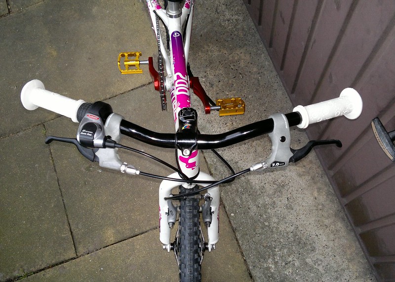

Da hier ja nicht wirklich Klassiker-Zwang herrscht, kann ich wohl auch das Rad meiner Lütten posten.
Habe das Gewichtstuning nicht ausgereizt. Ihr war z.B. ein Ständer wichtig und die weißen dicken Griffe, die Stahlgabel sollte auch bleiben, weil sie eben zum Rahmen passt.
8,41kg.
Teile so aus dem Kopf:
Rahmen und Gabel: Cube 200
Schaltwerk: SRAM D.I.R.T.
Kassette: Shimano CS HG 40 8x
Schalthebel: Shimano Dreh-Shifter (sie wollte das Mäusekino...)
Kette: SRAM PC850
Kurbel: AC Mini LE 135mm
Pedale: HT CNC gold, Minis
Innenlager: Token Carbon
Kettenblatt: Suntour 36Z mit 2 x BBG, Alu-Rockring
Bremsen: Avid SD7
Bremshebel: SRAM 7.0
Steuersatz: No-Name
Sattelstütze: USE Alu
Sattel: Bocas Kindersattel
Sattelklemme: CNC, ohne Label
Vorbau: Salsa / Lenker: Alu Kinder-Rizer
Griffe: weiße Gummi-Klumpen
Schläuche: Schwalbe Extralight
Reifen: Schwalbe Mow Joe 20x1.85, falt, sauleicht
Naben: Novatec Red Label Extra Light
Felgen: Toxy lite-w8
Speichen: Sapim Laser / Nippel: Sapim Polyax Alu, rot/blau
Schnellspanner. Mounty Lite Axles, silber
Gut für mich: Ich konnte ein schon gut gepimptes baugleiches Cube 200 Team kaufen, da habe ich z.B. Einspeichen etc. sparen können.
