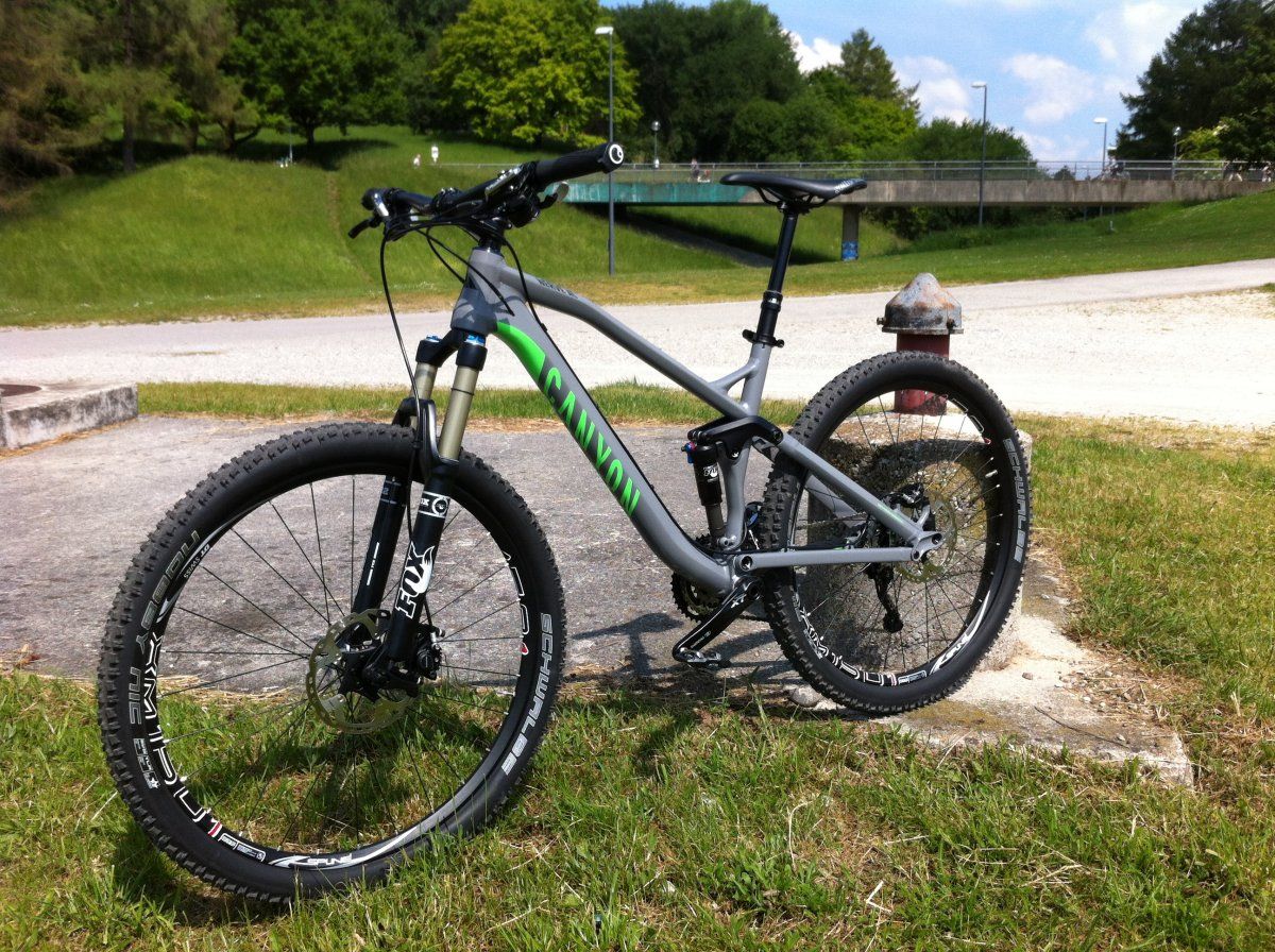

Meins nun mal in freier Wildbahn :)
Folgende Änderungen zum Originalsetup:
vorne Conti Trail King 2.4 hinten MK2 2.4 Tubeless
Lenker 788 Spike
Ergon GE1 Griffe
Sattel Phenom von Speci

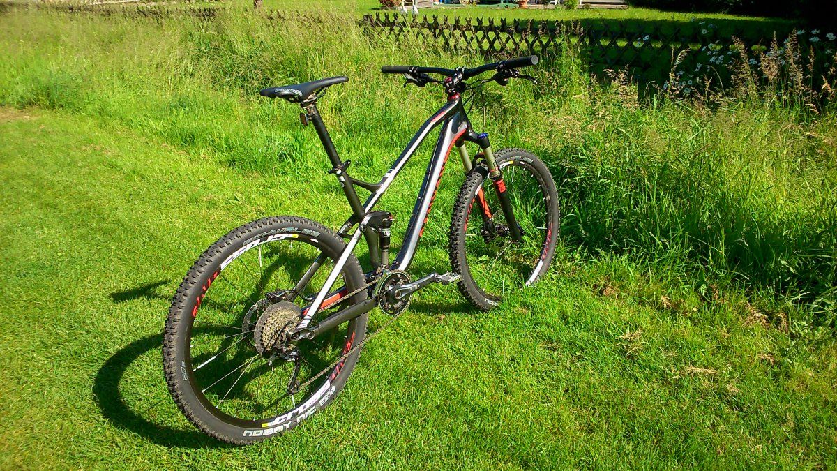

Fotos der zweiten und bisher letzten Tour. Jetzt muss ich darauf warten, was Canyon sagt, bzgl. des falsch montierten Helicoil-Gewindes und der dadurch lädierten Pivot Axle (siehe goo.gl/pRdWrv )
Ansonsten ein absolut geniales Rad!
