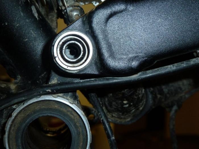

Der Rahmen hat auch ISCG5, aber zwei schrauben von den fünf brauch der Umwerfer, die anderen 3 sind um das Lagerherum. Auf dem Bild ist nur die Innenlagerversion...
Diese Anleitung passt fürs 2011er AM nicht!
Der Aufbau ist ganz anders, es gibt keine Verbindungsschraube, sondern beide Lager sind jeweils einzeln geschraubt.
Nachdem beide Schrauben und die Plastikschutzringe raus sind kommt links ein Sprengring, rechts nicht.
Rechts ist in die Kettenstrebe eine Buchse gepresst, als Anschlag.
Die Lager müssen also nach links raus.
Nur wie???
Sowohl links als auch rechts kommt nach dem Lager innen das Gewinde der Befestigungsschraube und danach sehe ich eine schwarze Fläche mit einem runden Loch (kein Inbus o.ä.), siehe Bilder.
Ich habe mir schon gedacht, dass man die Streben jetzt direkt vom Rahmen abziehen kann?!
Habe mal vorsichtig ein bisschen gezogen und mitm Gummihammer probiert, aber bevor ich was kaputt mache, hab ichs gelassen.
Weiß jemand weiter oder kennt eine Anleitung für den Hauptlagerwechsel des 2011ers?
P.S.: Kann mir vielleicht auch jemand sagen, welche Lager dort verbaut sind?
Dann könnte ich die schonmal bestellen.

Hat jemand zufällig schon versucht die 4 Lager Am Schaltauge auszupressen? Wollen bei mir einfach nicht raus. Sollten sich doch nach links oder rechts einfach auspressen lassen, oder?
