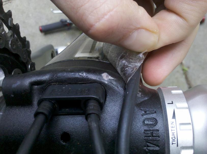

Ich hab gestern mal meinen Bock (2011er Nerve AM 8) kopfüber gestellt um ihn einer Inspektion zu unetrziehen, und war dann doch recht erschrocken was ich feststellen mußte: Die Bremsleitung hat beim Übergang Unterrohr/Tretlagerschale schön was reingefräst. Hab zuerstmal auf die Stelle einen 3M Sticker draufgemacht, bin jetzt natürlich aber etwas unsicher, ob das Material, was da abgetragen wurde, Einfluß auf die Stabilität hat. Jemand ne Idee?

Mach dir keinen Kopf, das beeinträchtigt auf keinen Fall die Stabiliät.
Würde sonst ja jeder tiefere Kratzer auch tun,..
Bei mir läuft die Leitung gar nicht unten entlang, sondern oben, die liegt dann immer auf der Schale vom Hollowtech auf.
Die Schale hat mittlerweile davon etwas Farbe angenommen...
Das ist nur unschön. Sonst nix weiter. Vielleicht kannst du versuchen die Leitung so zu verlegen, dass sie in einem größeren Bogen um das Tretlager verläuft und dadurch nicht mehr reibt.
Das Problem hatte ich auch. Hab se jetzt auch überm Lager vorbei laufen.
Beim einfedern kommt Zug auf die Leitung wenn die Leitung unten rum verläuft. Deswegen ist die dort abgeschliffen.
Ich hatte an der Stelle extra mit Epxidharz eine kleine halb durchgesägtes Leerrohr angeklebt. Dadurch wird die ganze Stelle geschützt und die Leitung wird dadurch auch geführt. Wird wahrscheinlich die Klebestelle nach 1-2 Jahren neu machen müssen, aber immer noch besser als die Schürfstelle am Tretlager.
