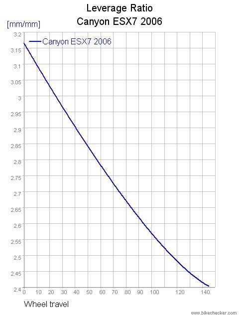

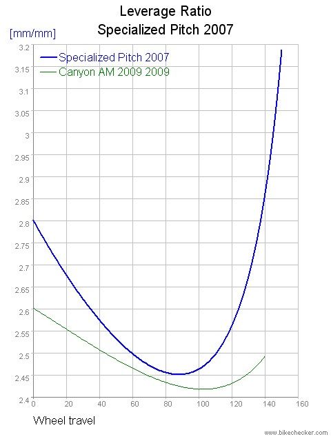

Hallo hopfer,
ich bin jetzt mal das Pitch Pro 09 kurz (leider nur auf Asphalt mit ein paar Bordsteinkanten) probegefahren. Der Hinterbau fühlt nach viel weniger Federweg und straffer gedämpft an, als bei meinem ESX (mit DT Swiss Dämpfer). Hab beim Pitch auch sehr viel Luft abgelassen und bin mit viel Sag gefahren, war auch nicht besser. Mein ESX hat im Verlgeich einen richtigen Plüsch-Hinterbau und wippt auch beim treten. Beim Pitch wippt tatsächlich so gut wie nichts. Das Nerve AM 09 soll ja auch komplett Antriebsneutral sein, könnte sein, dass sich der Hinterbau genauso anfühlt.
Die Kennlinie vom Pitch hat im mittleren Bereich ein niedrigeres Übersetzungsverhältnis als am Anfang und am Ende des Federweges. Ich kenne mich ja nicht aus, aber ich glaube das bedeutet, dass der Hinterbau dadurch im mittleren Bereich des Federwegs straffer gedämpft ist und etwas schlechter anspricht. Daher vielleicht auch die Antriebsneutralität ? Allerdings sieht mir das beim Nerve AM 09 nicht so extrem wie beim Pitch aus. Könnte sein, dass der Nerve Hinterbau sich deshalb "plüschiger" als der des Pitch anfühlt, aber vielleicht nicht so "plüschig" wie bei den 06/07/08 Modellen. Aber vielleicht liege ich auch total falsch und das hat damit nichts zu tun.
Wäre super wenn vielleicht eine Experte wie Lutz was dazu scheiben könnte.
Ach ja, was mich beim Pitch auch noch gestört hat, man kann es nicht tragen mit der sog. 'Vertrider-Tragetechnik'. Ich kann es schlecht beschreiben, aber durch das gebogene und eckige Unterrohr kippt das Bike immer nach hinten weg. Mein ESX kann ich auf den Rucksack legen und muss muss es nicht mal mit einer Hand festhalten.
