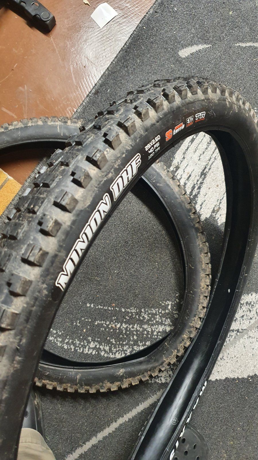

Zählen zum Thema Seitenstollen:
DHF 5.9mm
Enduro 4.9mm
Jeweils in der Mitte gemessen.
Keine Seitenstollen ist als vielleicht ein bisschen übertrieben, etwas kürzere stimmt.

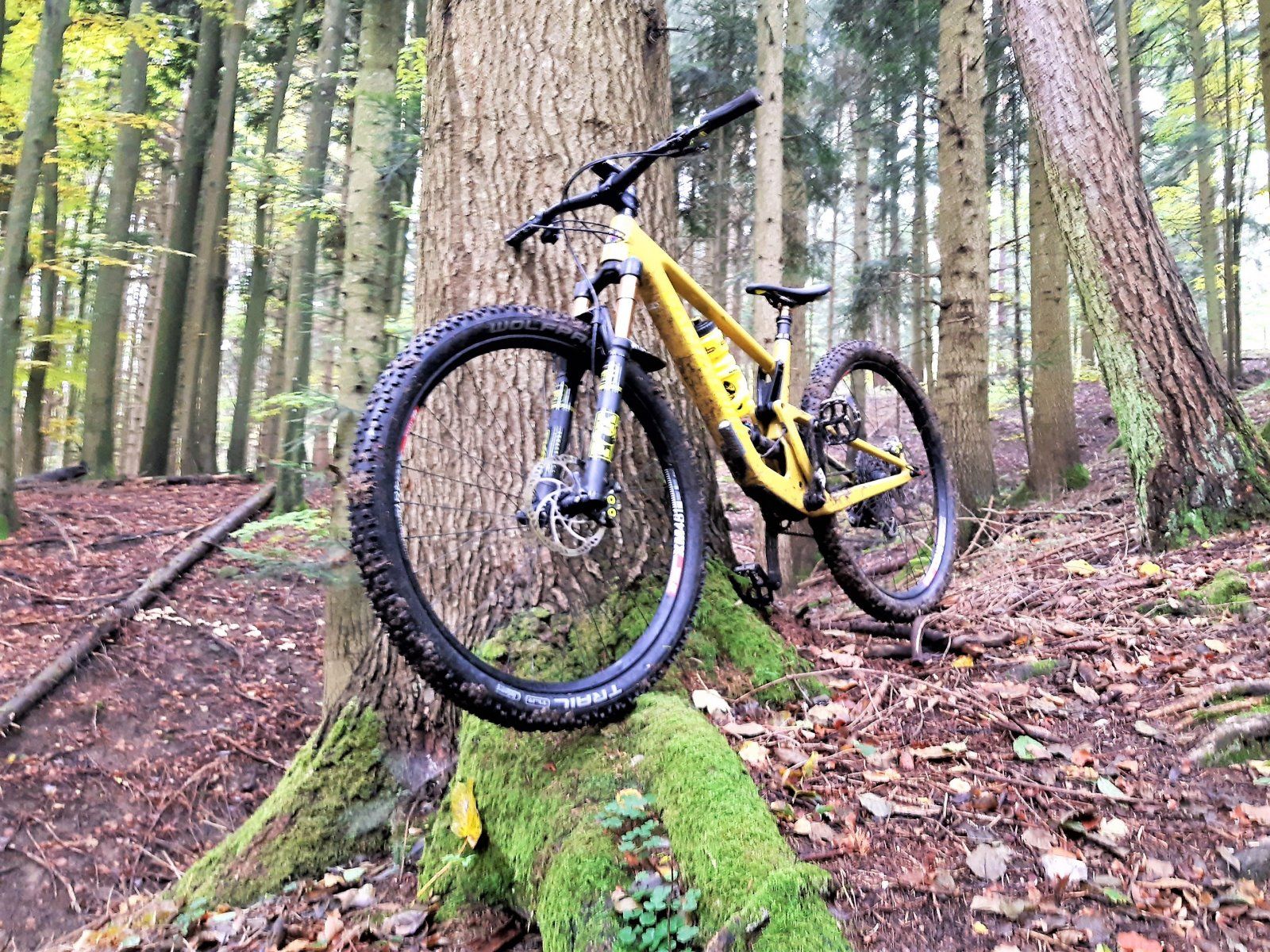

Den
Für meine Hometrails perfekt. Ein Reifen mit mehr als 900g ist für mich ein no-go. Bin schon deutlich "40+" und möchte die Höhenmeter ohne Iiihh-Bike erklimmen...
Schönes Bild, was ist das für ein Rad?

Ich bin gerade von meiner ersten Tour mit dem Wolfpack Trail 2.4 vorne auf 30mm XA Trail (warum ich unten 25mm Maulweite geschrieben habe, man weiß es nicht...)
Ich hatte schon beschrieben, was das Aufziehen für ein Krampf gewesen ist:
Das Milch einfüllen.... Sprechen wir nicht darüber... Ein schwarzes Kapitel in meiner jetzt schon sehr lang dauernden Schrauber"karriere" - geht gar nicht...
Dann auf den ersten Trail abgebogen: schneller, leicht holpriger Trail mit feuchtem Waldboden und Wurzeln. Der Reifen macht so einen Bock und hat super geilen Grip!
Die Kombi vorne Trail hinten Nobby Nic ist meiner Meinung nach aber nicht ganz so gut. Der Nobby Nic schien teilweise hinten echt überfordert in steilem Gelände beim Anbremsen von Kurven und in Kurven mit viel Druck auf dem Vorderrad. Das hatte ich mit der Kombi Nobby Nic vorne + hinten noch nie. Keine Ahnung, woran das liegt, aber seit dem Wechsel auf den Trail vorne schwimmt der NN hinten beim harten Ballern vor und in Kurven.
Nach mehreren Trails war ich wirklich angetan von dem Reifen. Schon besser auf den feuchten Waldtrails als der NN. Egal ob steil und holprig oder glattgebügelt und schnell.
Aber dann... Dann kam ein Trail, der parallel zum Hang entlangführt. Nix wildes. Einfach das Gefälle leicht quer zur Fahrtrichtung. Dort hatte ich 3x einen plötzlichen, kompletten Gripverlust vorne, sodass ich mich 3x fast auf die Schnauze gelegt habe. Jedes mal wegen plötzlichem Gripverlust vorne - Ich werde das nochmal testen. Sollte das ein "Feature" des Reifens sein, fliegt der definitiv wieder runter. Der NN mag zwar nicht 100% den Grip haben, wie der Trail, kündigt aber den Gripverlust an und nicht von 100% Grip auf 0% Grip.
Reifendruck sind 1,8bar bei 105kg auf 30mm Maulweite. Genau wie beim Nobby Nic in 2.35
Habe gerade vor der Tour mal den Reifendruck von 1,8 bar vorne auf 1,6 bar reduziert (was ich bei dem Gewicht irgendwie wenig finde)
Ich glaube das war des Rätsels Lösung... Ich bin an keiner Stelle seitlich weggerutscht, obwohl ich es teilweise echt provoziert habe... der Trail darf vorerst vorne drauf bleiben 😜
