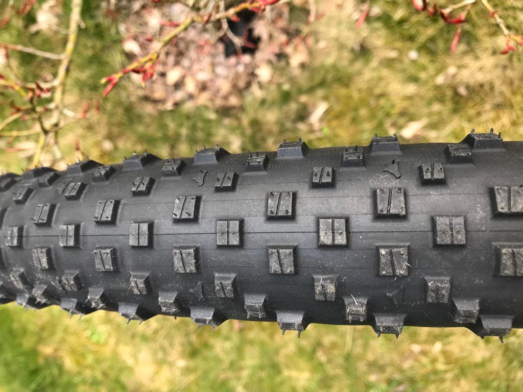

Für alle die auf den Speed warten, das ist das was zum testen rausgegangen ist.
Anders als wohl von vielen erwartet kein reiner Hinterreifen, der könnte durchaus auch vorne gehen.
580gr.
