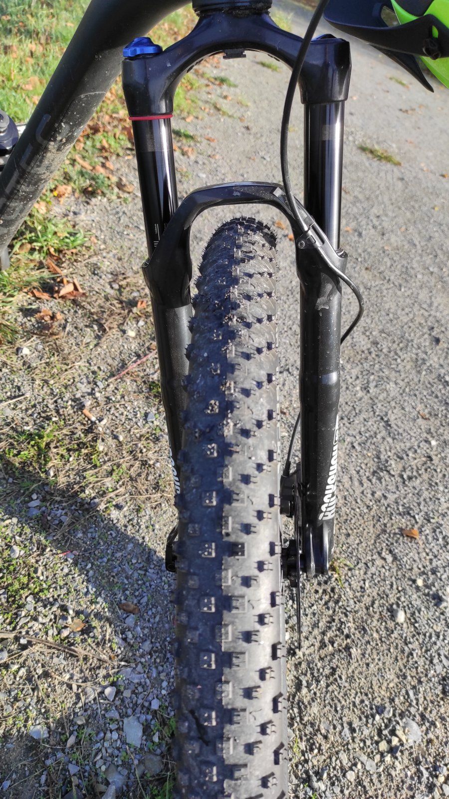

Moin, auf welcher Felge ziehst du den Reifen auf, 25er oder 30er Innenweite? Falls 25er, könntest du mal messen wie breit er ausfällt?
Oder evtl. kann mir jemand anders sagen wie breit er ausfällt?
Auf einer 25mm Felge hatte ich 58mm Breite, auf einer 30mn 61mm Breite. Die Kontur ändert sich, bei 30mm ist der Reifen weniger spitz und sieht harmonisch aus. Das Bild ist von einer 25mm Felge.
