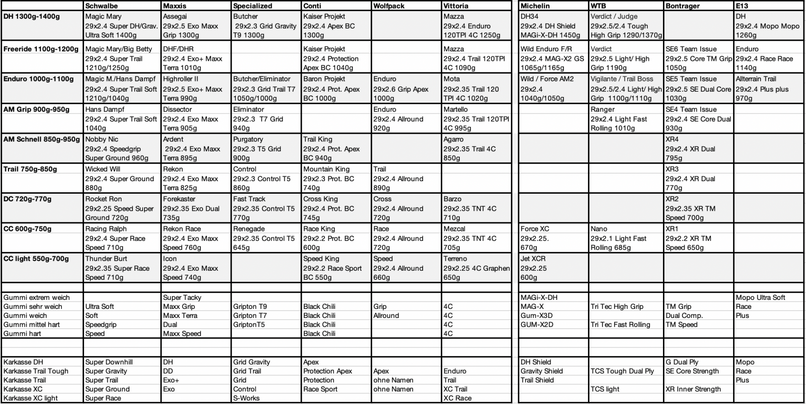

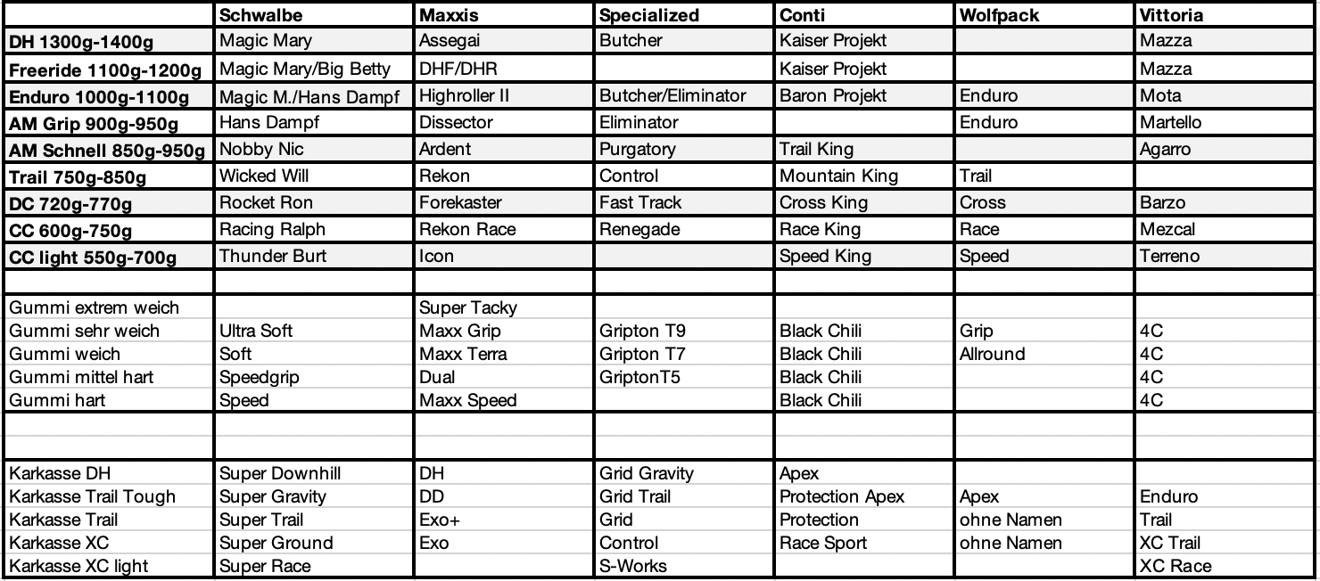

Weil das Thema Reifen immer unübersichtlicher wird, es unzählige Marken und Varianten gibt, habe ich mal eine Übersicht gemacht. Die Gewichte sind fast ausschließlich aus Tests und Gewichtsdatenbanken.
Seht ihr gröbere Fehler?
Kompakte Übersicht:
Coole Aufstellung :)
Der Speci "Control" heißt aber eigentlich "Ground Control". "Control" bezeichnet eine Karkassenklasse (eins unter "Grid")

Laut den Beschreibungen hier würde ich die WP Enduro eins nach unten nehmen: AM und AM schnell anstatt Enduro.
"Dieser Reifen bestätigt sich als super Allrounder im Gelände, auf Wurzeln, Steinen oder losem Boden und bringt Fahrspaß in den Abfahrten, bei super Traktion Bergauf." von der WP HP.

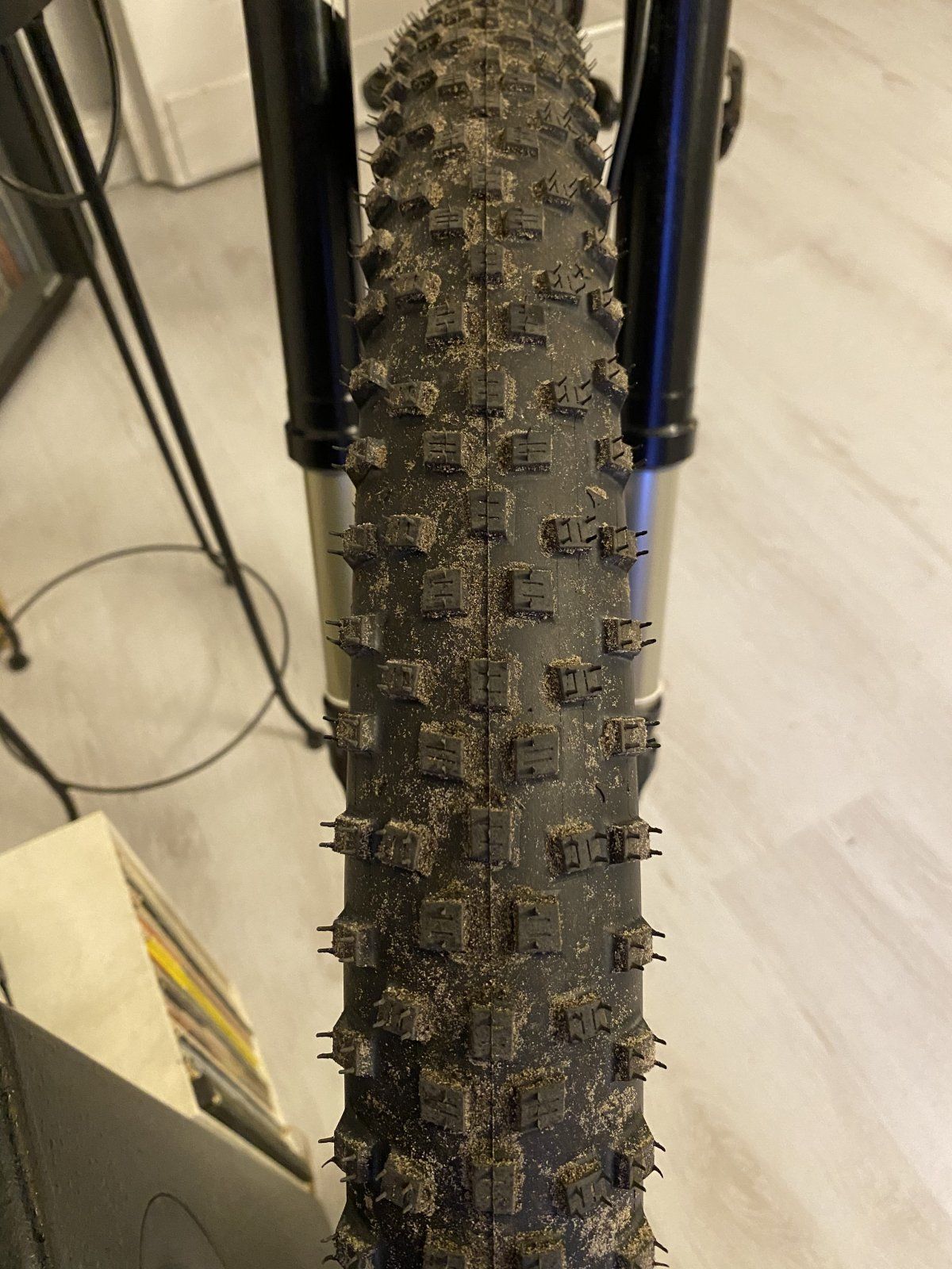

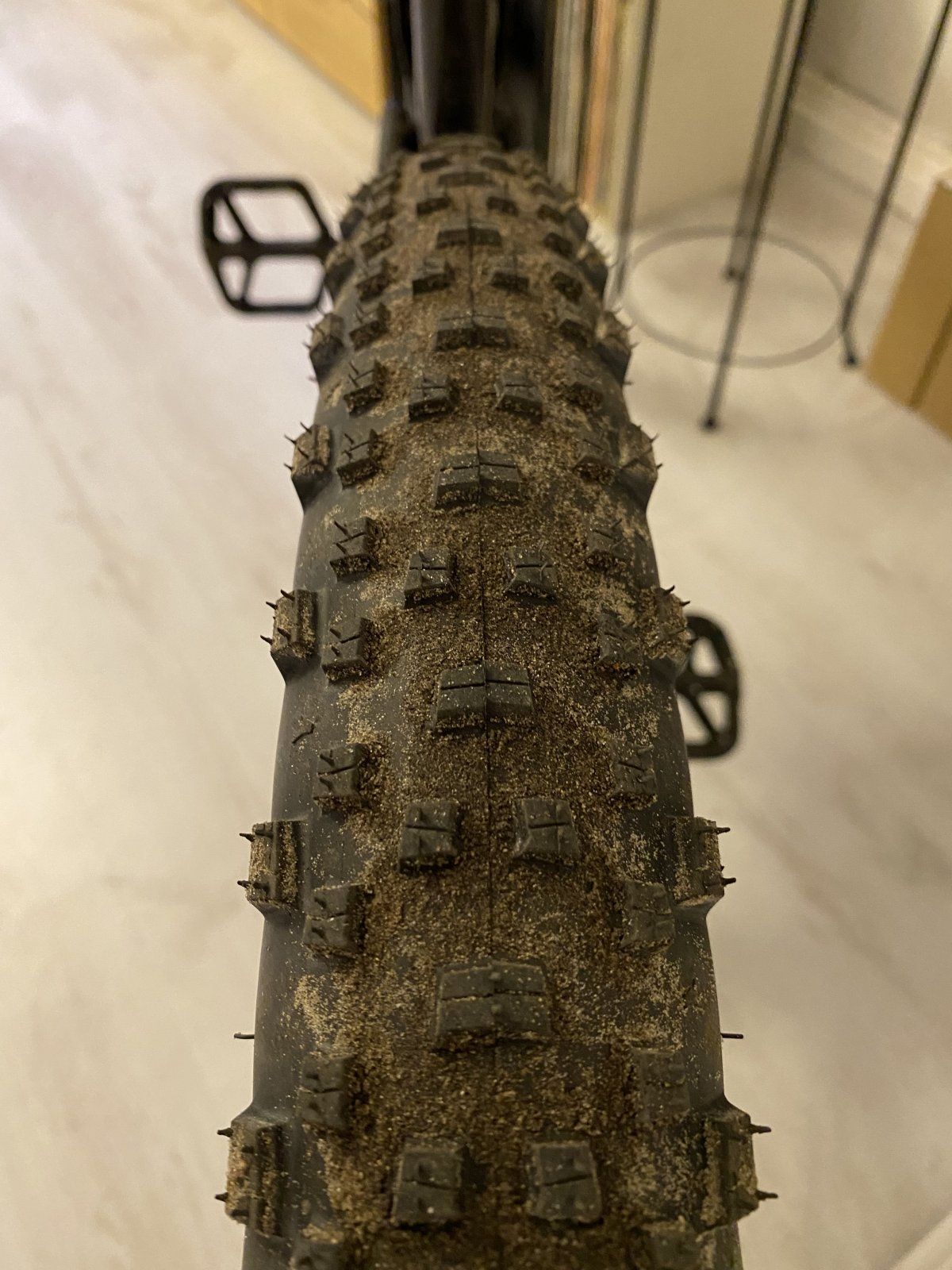

Hallo in die illustre Runde :)
heute sind meine beiden Cross und Race Mäntel angekommen.
Hab sie heut Nachmittag aufgezogen (Gott… tubeless ist so eine tolle Erfindung!) und bin eben mal eine schnelle Runde in den Wald… leider ist es jetzt schon dunkel und konnte nicht alles ausprobieren.
Ich hab vorne Cross drauf und hinten demzufolge Race. Beide 2.4. Vorher bin ich mit Racing Ralph mit 2.35 unterwegs gewesen.
Die RR sind grundsätzlich gute Mäntel, allerdings hab ich mir im Wald immer wieder mal mehr grip gewünscht, die sie einfach nicht bieten können.
Meine ersten Kilometer fühlten sich bereits sehr vielversprechend an. Bin gefühlt weniger weggerutscht und fühlte mich deutlich sicherer bei schnellen Kurvenfahrten. Vermutlich werde ich den Luftdruck noch ein wenig reduzieren. Vorher VR/HR 1.4/1.6 und werde morgen mal 1.3/1.5 ausprobieren.
Gruß 🙃
