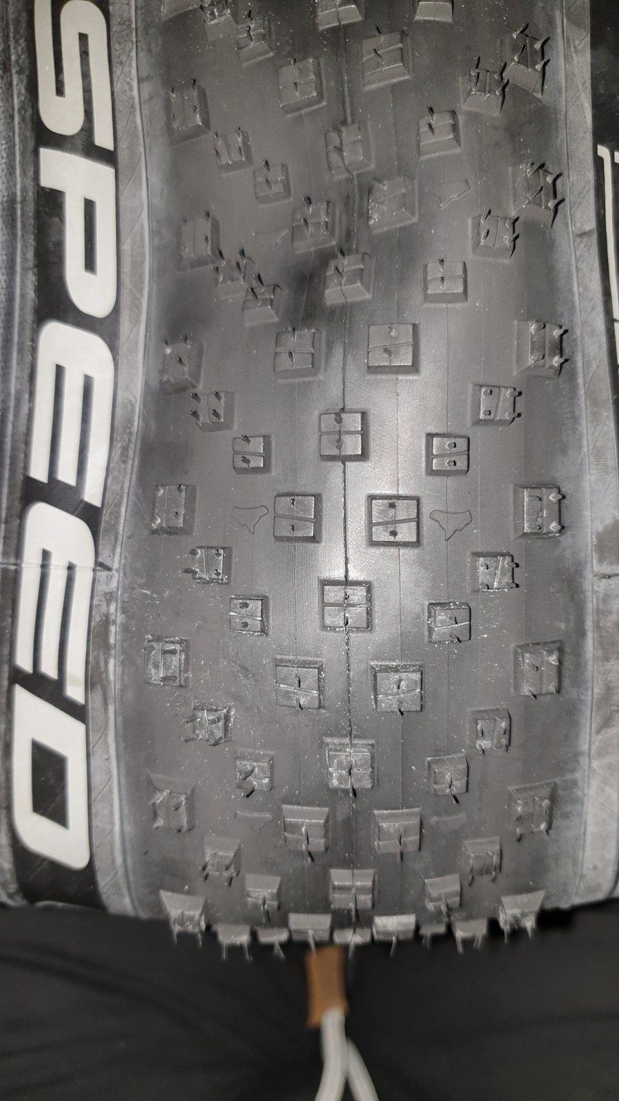

Nehmen wir den Speed. Er kommt mit nahezu quadratischen Stollen, natürlich sehr flach. Die Anordnung ist klar erkennbar in Pfeilform:

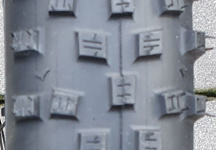

Nun der Cross. Die Stollen sind größer, eh klar. Aber auch rechteckiger und abwechselnd längs und quer zur Fahrtrichtung angeordnet. Bin nicht sicher, ob das an der Größe liegt, oder ob die wirklich näher beisammen stehen. Eine Pfeilform sieht man hier ebenfalls nicht. Es wirkt ein wenig chaotisch, auch wenn ein Muster dahinter steckt. Ich vermag zwei entgegengesetzte Pfeile erkennen - Hat der Reifen womöglich keine spezifische Laufrichtung? Oder habe ich einfach zu viel Fantasie?

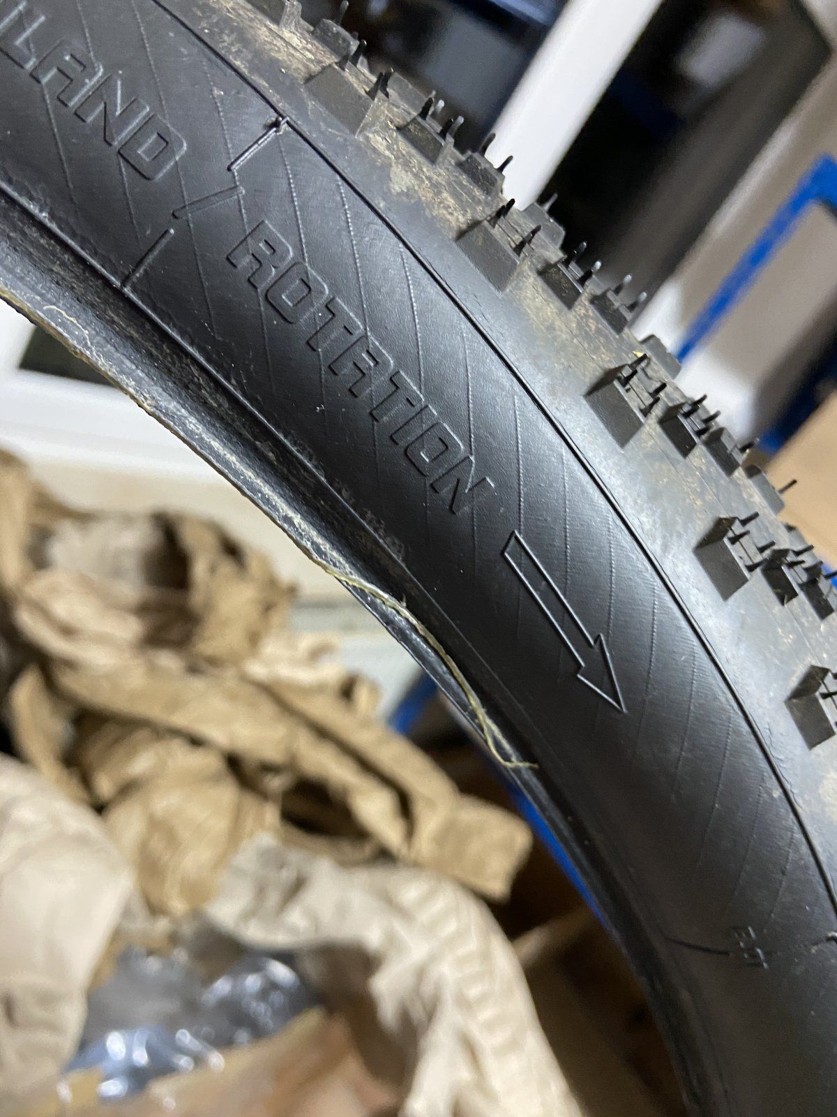

An meinem Cross ist auf einer Flanke nur eine Laufrichtung angegeben.
Da steht: Rotation: ---->
Ich finde auch, daß das Profil des Cross ähnlich dem des Speed ist, nur etwas höher und ingesamt hat der Cross etwas mehr Gummi auf den Rippen als der Speed, ist daher auch schwerer.
Der Pfeil für die Richtung ist als Dreieck auch auf der Decke zwischen den Stollen platziert.
Die pfeilmäßige Anordnung ist beim Cross tatsächlich weniger offensichtlich. Hier ist allerdings die Richtung zwischen Speed und Cross unterschiedlich.
Sie sind sich allerdings doch ähnlicher, die anderen.
