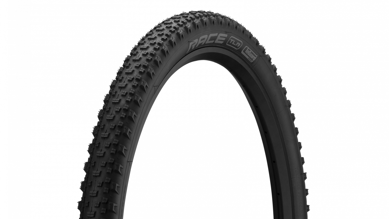

Gibt's vom Race 2 unterschiedliche Varianten? Auf der Homepage hat er abgestützte Seitenstollen der den ich heute bekommen habe nicht
Ich habe zwei 2021er Race 2,25 hier liegen, die aber auch die etwas abgestützten Seitenstollen haben.
Wüsste nicht, daß es da 2 Varianten gäbe.
Schau nochmal. Oder mal bei WP nachfragen.
Wenn du das Bild hier meinst, die Version gab es nur ganz zu Anfang und auch (fast) nicht zu kaufen.
So sieht er nicht mehr aus.
