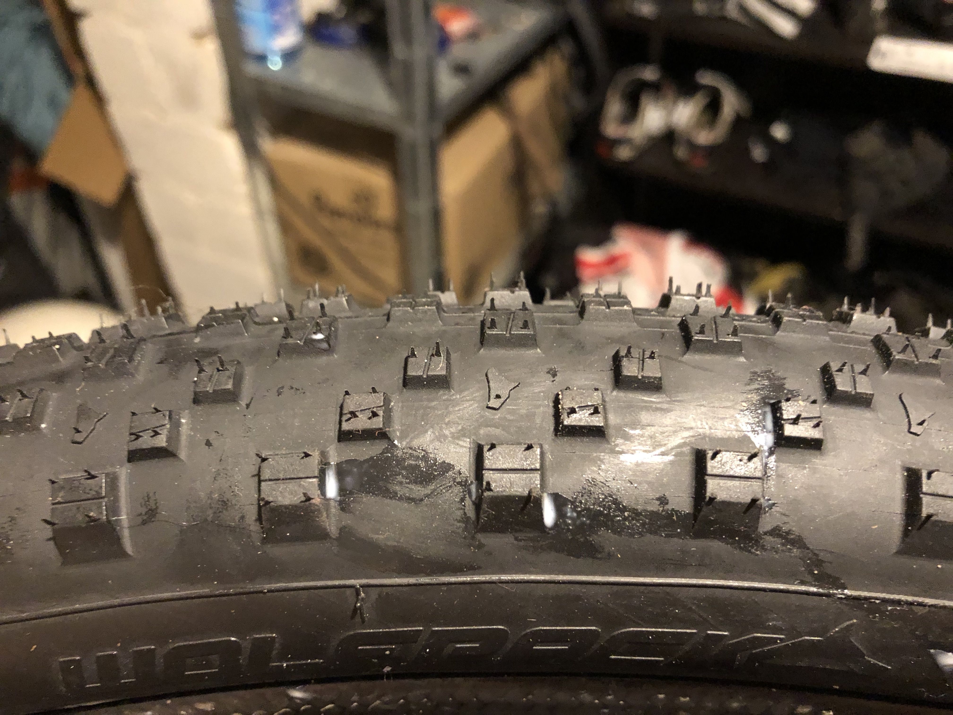

war heute morgen wieder platt und an einigen Stollenansätzen schaut Milch raus. Überhaupt nicht gut!
Werde nachher mal Nr. 2 montieren.

der reifen stand so auf dem boden, milch läuft nicht hoch.
der siff an der seite war von gestern abend der etwas qualvollen montage
und das luft verlieren und blubber bläschen sind vermutlich ein zeichen entweichender luft
Da hst Du scheint´s echt Pech gehabt und einen Montagsreifen erwischt.
Ichhabe inzwischen 8 versch. WP auf versch. Felgen montiert. Einem müsste ich mittem Kompressor eine auffn Kopp geben, alle anderen waren mit der Standpumpe sofort dicht, schwitzen nicht und halten über Wochen die Luft.

habe erstmal milch nachgefüllt und geschaut ob und wo es zischelt. das mit dem fahren ist ja eher hilfreich, wenn er noch nicht richtig sitzt, hilft aber nicht, wenn die lauffläche größere löcher hat. nach nochmaligem putzen des reifens und nachfüllen sind 2 mini-milch-austritte da. das werde ich jetzt erstmal testen. bin auch ganz gespannt :)

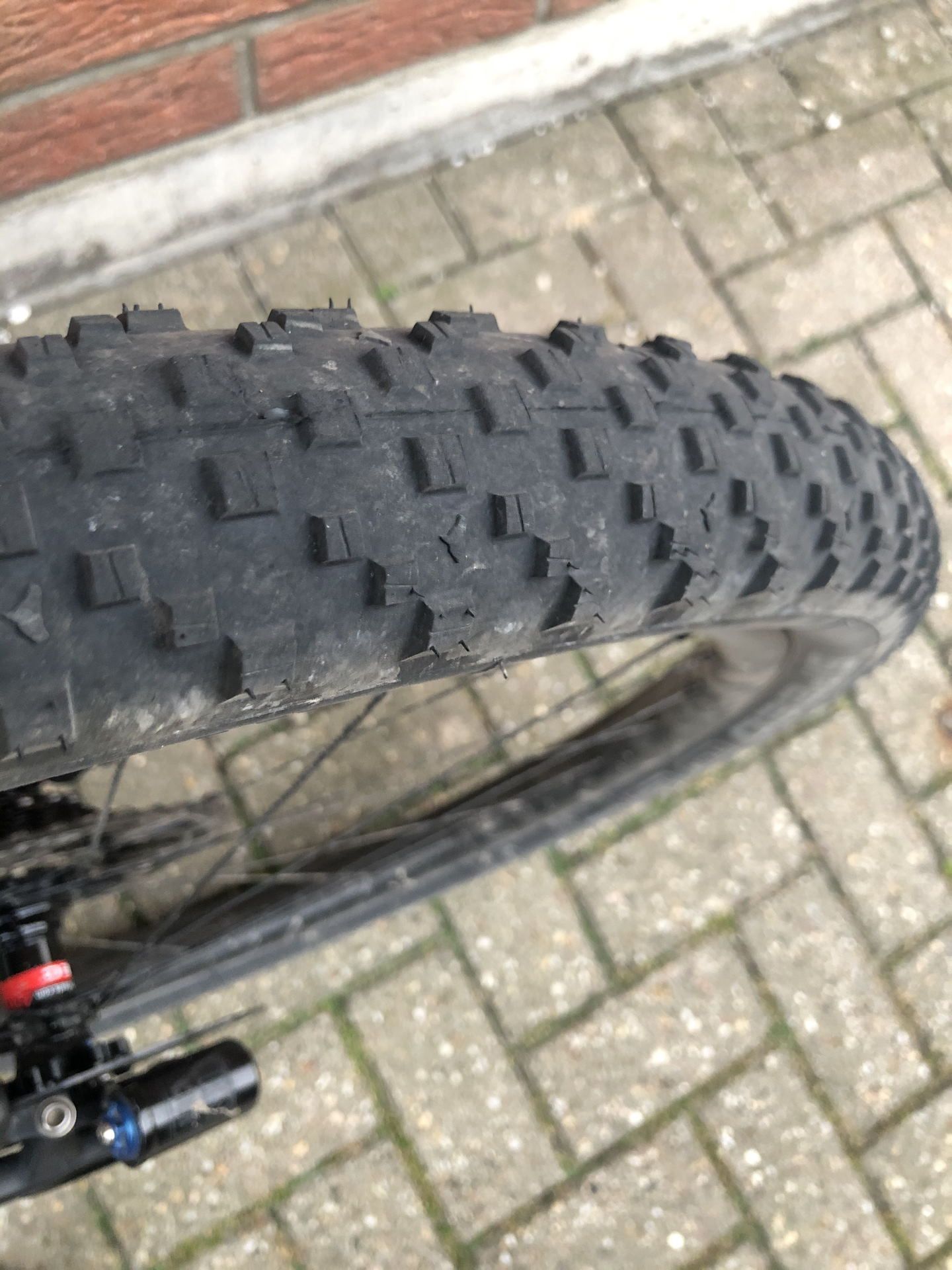

Der Verschleiss ist aber schon ordentlich. Grip hin oder her... Das wird ein teures Vergnügen... Der Reifen hat 600km runter.
Bin drauf und dran wieder auf Race King zu wechseln. Die tauscht man nur einmal im Jahr.
Sieht aus wie - viel Asphalt bergauf mit Kraft.
Neee, Asphalt kommt zwar vor; muss irgendwie in den Wald kommen... Aber nicht mit Kraft bergauf. Kann ich ausschliessen.
Na mal sehen, der Reifen von dem Bild ist eh schon kaputt. Gestern, trotz Durchschlagschutz, nen Durchschlag gehabt und ein schönes Loch reingefahren. Konnte ich nur mit einer dicken Wurst beheben...

Für mich unbrauchbar, zumindest fürs Hinterrad. Bräuchte ich ja 8-10 Stck. von im Jahr. Utopisch!
Hat sich aber schon angedeutet, dass die Wolfpacks ein sehr hohen Verschleiß haben.
Schade, also doch nur ein Nischenprodukt für Wenigfahrer oder den Race-LRS.

So war auch mein Gedanke. Ob ich 4-5 Reifen im Jahre kaufe muss, die aus Fernost hier eingeflogen werden oder nur einen, der im Sauerland gefertig wird und den ich hier im Bikemarkt meistens noch für nen gute Kurs bekomme... Aus monetärer und ökologischer Sicht, ist die Entscheidung einfach.
Hatte mir mehr "Standzeit" von den Wolfpacks erhofft. Verschleißverhalten ist analog zu den Schwalben der Vor-ADDIX-Zeit.
Die hat man auch so runtergeraspelt wie nix. Brauchte ich mehrere Hinterreifen pro Jahr.
Echt schade, da muss Wolfgang definitiv noch nachlegen, will er mit den Platzhirschen mithalten.
Wird auf Dauer wohl nicht ausreichen, nur über ein weiches aber verschleißfreudiges Compound gripstarke Reifen zu backen, die auch im Rollwiderstand nicht mit den Besten mithalten können. Denke speziell bei den Race-Pellen könnte er ein etwas härteres Compound einsetzten, was Rollwiderstand und Standzeit begünstigt.
