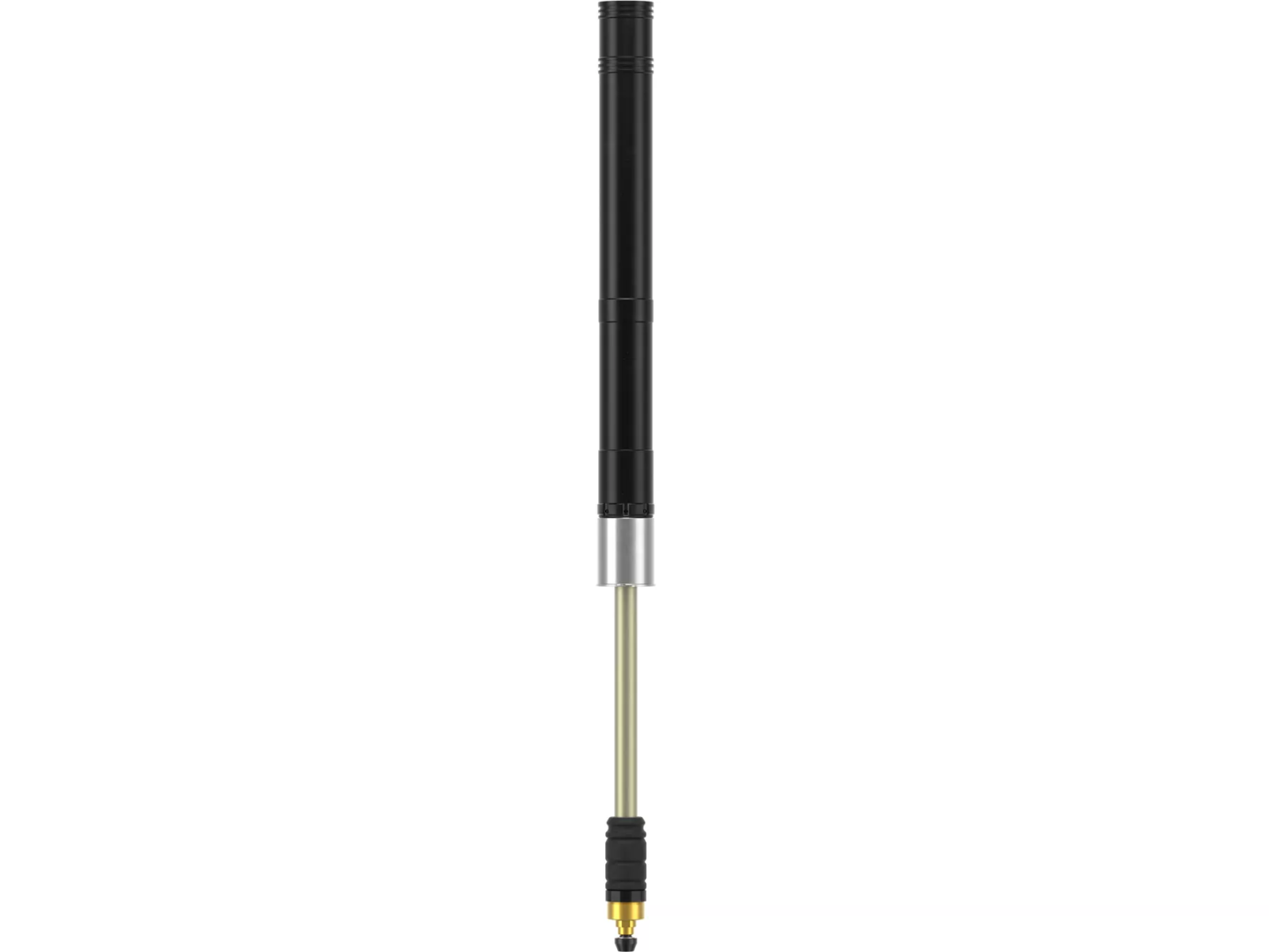

Ich dachte bisher, dass ein großes Luftvolumen für ein lineare Federkennlinie sorgt. Jetzt lese ich, dass ein kleines Volumen linear ist. :confused:
Es geht um das Gesamtvolumen in Relation zum durch den Kolben verdrängten Volumen beim Einfedern.
Durch den Tube in Tube Aufbau hast du also in Relation zum verdrängten Volumen mehr Positivvolumen übrig am Ende. Weniger Progression.
Wüsste gar nicht,dass es Luftfederungskartuschen gibt. Das verringert das Volumen schon erheblich.
Hat RS das neu entwickelt?
Habe den Artikel wohl zu schnell überflogen.
In der Form ist's am ähnlichsten der Bos Idylle wie @reo-fahrer ja schon geschrieben hat. Aber separate Luftkammern gibt's in diversen Gabeln von fast allen Öhlins, Bos Idylle und Obsys, bis Fox 38.
Normalerweise ist die Begründung, dass man die Luftfeder von der Durchbiegung der Standrohre entkoppelt und so eine bessere Funktion und Ansprechverhalten der Gabel hat, auch wenn sie sich durchbiegt. Teilweise wird auch als Begründung die kleinere Reibfläche der Dichtungen gebracht. Das macht meiner Ansicht nach - im Gegensatz zum ersten Grund - weniger Sinn, da diese aufgrund der höheren Drücke auch strammen sitzen müssen.
Die Begründung von Rockshox hier gibt meiner Meinung nach überhaupt keinen Sinn. Physikalisch nicht, das Restvolumen ist bei mehr Durcmesser ja auch größer. Als Begründung werden hier bei der Boxxer dann Äpfel mit Birnen verglichen. Die Zeb ist so progressiv, weil sie einfach mal ca.15cm kürzere Standrohre als eine Boxxer hat. Nach der Begründung von Rock Shox müsste eine Fox 40 ja auch total progressiv sein. Ist sie aber überhaupt nicht. Es werden eigentlich immer Volumespacer gefahren, von schnellen Fahrern oft ganze Türme. Eine Fox 38 dagegen ist recht Progressiv, auch mit eigener Luftkartusche. Weil sie eben kürzere Standrohre hat.
Also, das alles macht so wie im Text beschrieben wenig Sinn für mich. Wenn man die von mir aufgeführten Begründungen für Luftkartuschen auf die Boxxer anwendet, ist das System auch für mich nicht so ganz schlüssig, Butter Cups und eigene Kartusche wirkt auf mich ein wenig doppelt gemoppelt.
Ne, das Standrohrvolumen kann nicht wie bei der 38 als Restvolumen mitgenutzt werden. Sonst könnten sie die Bohrungen in den Standrohren nicht machen. Höchstens, sie nutzen nur einen gewissen Teil oben. Aber wozu? Bei keiner anderen DH Gabel mit dicken Rohren war das bislang ein Problem.
Deine Meinung ist dann halt falsch. Oder du hast den Aufbau nicht verstanden. Der kleinere Durchmesser bleibt ja nicht über die gesamte Länge, sondern weitet sich dann (nach dem Hub) auf den regulären ID des Standrohrs auf
Angenommen du hast bei "normalem" Aufbau 20cm Positivkammer und 10cm Hub, dann hast du bei vollem einfedern das Restvolumen halbiert -> 50%
Hast du Tube in Tube, bei dem nach 10cm Hub der Innendurchmesser vergrößert wird, hast du nach 10cm Hub mehr als 50% Restvolumen vom Initialen Volumen.
Somit sinkt der Compression Ratio, wenn man Tube in Tube wie bei BOS, 38 oder neuer Boxxer hat. Und niedrigerer Compression Ratio heißt weniger Progression.

Ja, habe ich inzwischen verstanden, siehe meinen Post danach. Ich sehe das Problem bei einer Doppelbrücke aber einfach nicht. Da gibt es jede Menge Restvolumen, bei einer Zeb würde es doch deutlich mehr Sinn machen.
Was ist eigentlich aus diesen Volume-Vergrößerungsspacer geworden? Also, die Dinger, die mehr Luft bei gleichem Druck auf einem Bauraum aufnehmen können. Verbaut das jemand? Wäre ja ein vergleichsweise "einfaches" System mit gleichem Effekt.
Zum Problem wird das prinzipiell erst dann, wenn man die Negativkammer ordentlich vergrößert. Fox hat das bei der 38 zB noch nicht gemacht, deswegen verbauen die selbst bei der 180mm Variante noch nen Token. Würden sie die Negativkammer nochmal größer machen, könnte der auch noch weg.
Möglicherweise ist RS also all-in gegangen und die Negativkammer ist nun so groß geworden, dass twin tube notwendig wurde?
Zu den Spacern, von denen du schreibst, gibt es einen Thread im Suspension Bereich des Forums. Einer hat's scheinbar schon wieder demontiert, da die Langzeit Performance nicht gut war.
Kann mich noch an eine Unterhaltung mit Cornelius von Intend erinnern. Er hat ja schon immer sehr große Negativkammern verbaut. Die Edge weisen ja auch ohne Spacer eine gut Endprogression auf. Daher kam ja auch die Idee mit der Gabel, die eine einseitige Doppelbrücke hat. Da konnte er die Negativuftfeder ideal groß machen, aber ohne in zu Große Endprogression zu gelangen. Die Infinity hat nochmal längere Rohre. Da hat er mir mal gesagt, wäre es gar kein Thema, zu viel Endprogression zu haben, trotz der großen Negativkammer. Die hat aber auch 36mm Standrohre.
Unterm Strich verstehe ich den Ansatz von RS, ob es bei der Boxxer jetzt viel Sinn macht werden Tests zeigen. Wenn man wieder viel Spacern muss, macht es natürlich wenig Sinn. Andererseits will RS vielleicht auch jeden Joey bedienen, der Probleme hat seinen Federweg zu nutzen.
