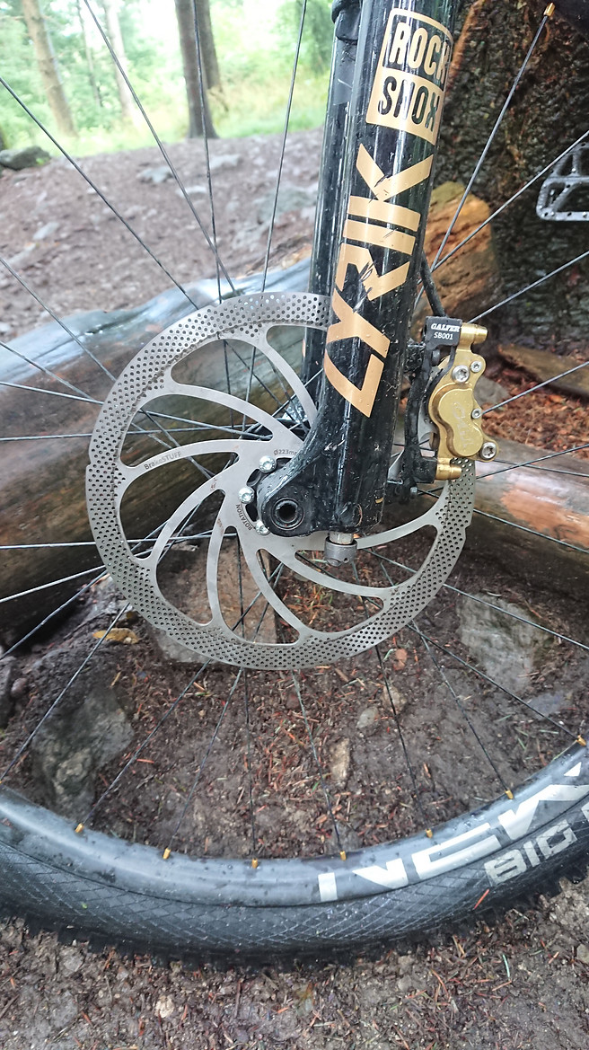

Gib/gabs auch schon:
Wozu überhaupt Löcher, wegen der Hitze, Wasserausscheidung?
Ich habe ja geschrieben, nix neues. Dennoch eine Verbesserung zum Vorgänger und damit für den Massenmarkt und vor allem viele Serienräder ein Schritt nach vorne.
Löcher (gerade viele kleine) vergrößern die Oberfläche und damit die Wärmeableitung, nehmen Wasser und Schmutz auf und schleifen die Beläge an, so dass sie sauber und "frisch" sind.

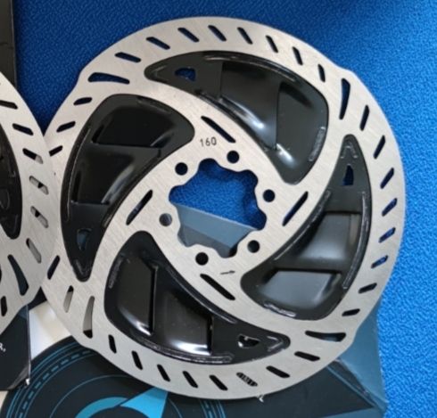

Die neuen H2 machen das sicher alles besser, sind aber marketingtechnisch weniger auffällig, dafür wohl wenigstens das Gimmick mit den schwarzen Stegen. ;)

Wie gut ein Körper Wärme abstrahlt hängt auch davon ab, wie schwarz er ist. Folglich bringen diese schwarzen Speichen in der Theorie schon was. Ob da in der Praxis ein messbarer Unterschied zu erwarten ist, müsste aber mal jemand ausrechnen, der weniger faul ist als ich gerade. Geschätzt wird der Unterschied bei der kleinen Fläche marginal sein.
Kommt imho aber auch noch darauf an wie die schwarze Farbe realisiert wird.
Lackier ich das einfach ganz doof habe ich ja noch einen Übergangswiderstand zwischen Grundmaterial und Beschichtung mit drin.
Ist die Scheibe aber in irgendeiner Art und Weise im Grundmaterial angelaufen, gefärbt or whatever geht das schon eher auf.
Aber auf Ausrechnen habe ich jetzt auch nicht so Bock. Soweit ich weiß spielt hier die Stefan-Boltzmann Konstante eine Rolle und so weit ich mich da erinnern kann liegt nur die Konstante im Bereich von 5, irgendwas x 10^-8 W/m²*K^4
Und die Konstante muss man dann auch noch mit Fläche und der Absoluttemperatur in der vierten Potenz multiplizieren.
Das heißt die Abstrahlleistung eines idealen schwarzen Körpers (Den wir nicht haben) ist erstmal nicht gerade groß. 10 hoch minus 8 ist ganz schön wenig.
Ich glaube das Rechnen kann man lassen. Das ist Gag. Mehr nicht

Dunkelblaue Anlauffarbe auf den Stegen entspricht ca. 300°C, und Leute die das erreichen wissen dass da im Bremssystem meistens schon vorher was in die Knie geht. Der Reibring wird evtl noch heißer aber der ist ja nicht schwarz.
Die schwarzen Stege haben wohl eher keinen Wärmeableitungseffekt, das macht eher die dickere Scheibe aus, so wie bei anderen dickeren Scheiben auch.
Mit den schwarzen Stegen sehen die H2 mMn einfach nur anders aus. ;)
