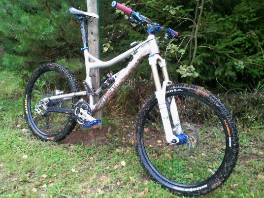

Hier mal nen Pic von der Nr. 37;-) ( leider nur Handyquali ) vom WE.
