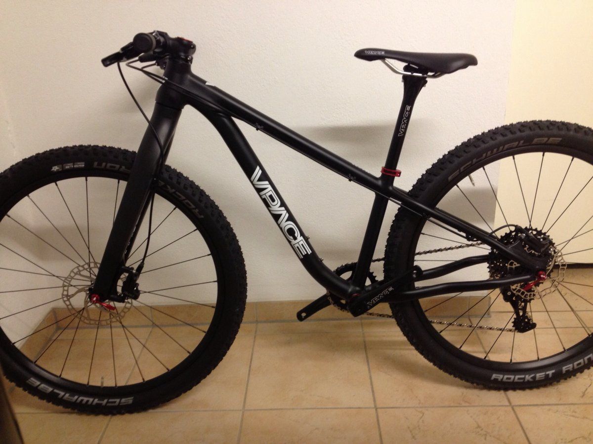

Neues 24" Bike von Max, VPACE und mir :)
Was kostet denn das erste "Komplettbike in Serienausstattung"? nur damit wir hier mal eine Hausnummer haben.
Gruss
@Fisch123 bin mir nicht ganz sicher, meine aber 1300 komplett so wie abgebildet. Im Vergleich zum 24er sind das EVO reifen sowie eine etwas teurere Gabel. Der Rest ist identisch.
Das MAX24 wiegt in Serienausstattung mit Federgabel 9,1kg, mit der Starrgabel 8kg. Der verbauten LRS mit 24 Speichen wiegt komplett nur 1400g. Den gibt es auch einzeln.
Meine tochter ist 131cm groß und hat eine schrittlänge von ca 61cm! Ich hätte die möglichkeit das max26 mit 130 oder original mit 150 kurbellänge zu ordern! Zu was für einer, würdet ihr mir raten?
Hi, mein Sohn ist gleich groß und fährt die 150er an zwei verschiedenen Bikes. Würde dir zu der 150er raten.
Sören hat jetzt übrigens einen Webshop wo auch einige weitere Details zu den Bikes und Komponenten stehen. Ist aber noch im Aufbau
MAX26 mit vorerst 8,39 kg
