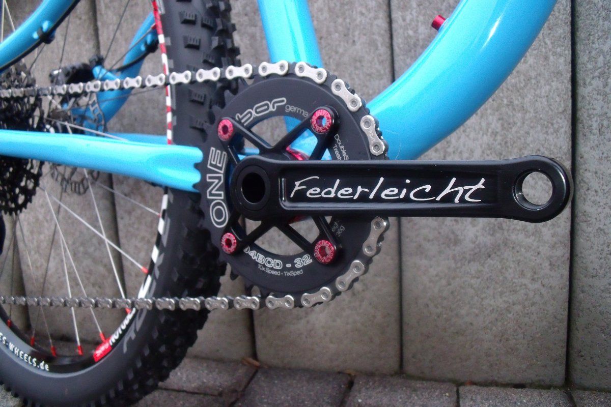

Neben den Komplettbikes und Framesets haben wir uns ja auch Gedanken um weitere kinderspezifische Teile gemacht. Konkret sind das Kurbeln, Griffe, Laufräder und Sättel.
Hie mal ein erstes Bild der Kurbeln. Wird es als Set mit Narrow Wide kettenblatt 32Z und Innenlager geben. In Länge 130mm und 150mm
Mehr Infos gibts auch auf der Facebook Seite von VPACE
die kurbellängen finde ich sehr sinnvoll gewählt. q-faktor?
welche kassettenabstufung verwendet ihr in kombination mit dem 32er kettenblatt ( 11-40 )?
ich habe die erfahrung gemacht das bei unserem 24"bike 28vorne und 11-36hinten optimal ist.
der vorteil dieser kombination ist aus meiner sicht eine feinere abstufung, bei der 11-40er kassette werden die sprünge bis zum 40er schon relativ groß. nachteil ist das unter wettkampfbedinungen 28-11 relativ schnell an die grenze stösst.
wie ist eure erfahrung oder überlegung dazu?

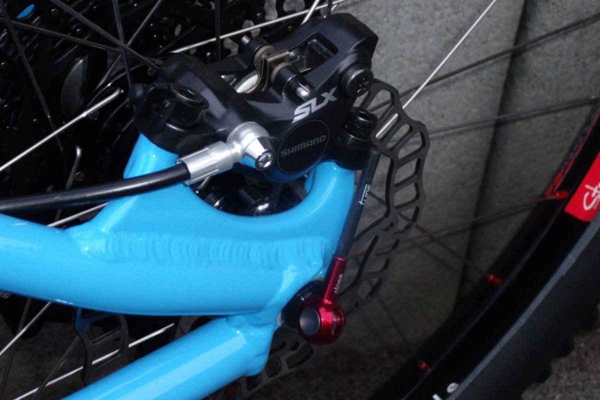

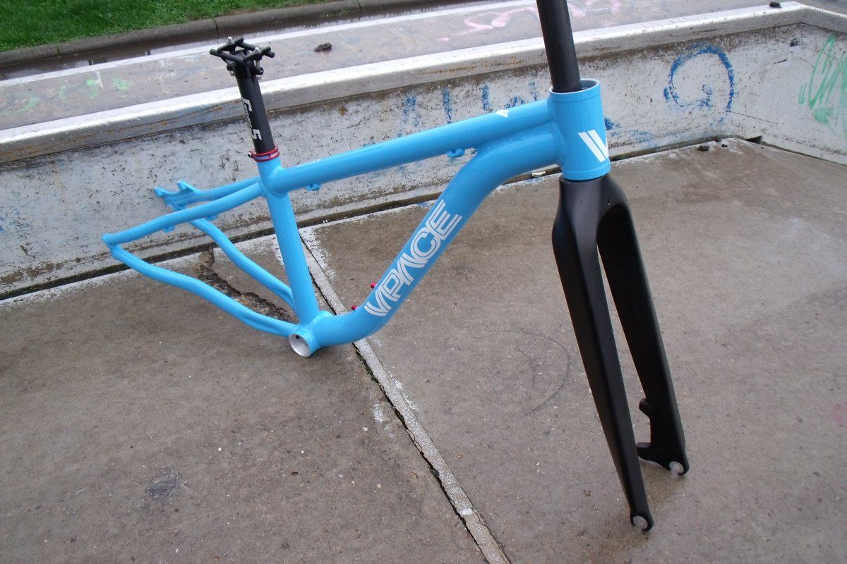

Natürlich gleich nachgewogen.,..uunnnd....... 1250g Rahmen ,502g Gabel mit ungekürztem Schaft. Das passt! Zur Verarbeitung : (Ist wohl der finale Vorserienrahmen ) Ist durchaus vergleichbar mit guten Großserienrahmen für Erwachsene. Also ordentliche Schweißnähte und saubere Bearbeitung aller Kontaktflächen wie Postmount-Aufnahme ,Tretlager, Steuerrohr und an den Ausfallenden. Der Hammer ist aber schon die leckere Nasslackierung, mit einer schönen Schicht Klarlack die auch die Decals schützt und dem Rahmen ein wirklich edles Erscheinungsbild verleiht.
Zur Gabel ....Subbergeill mit einlaminierten Aluminiumeinsätzen an den Ausfallenden :daumen::daumen::daumen:

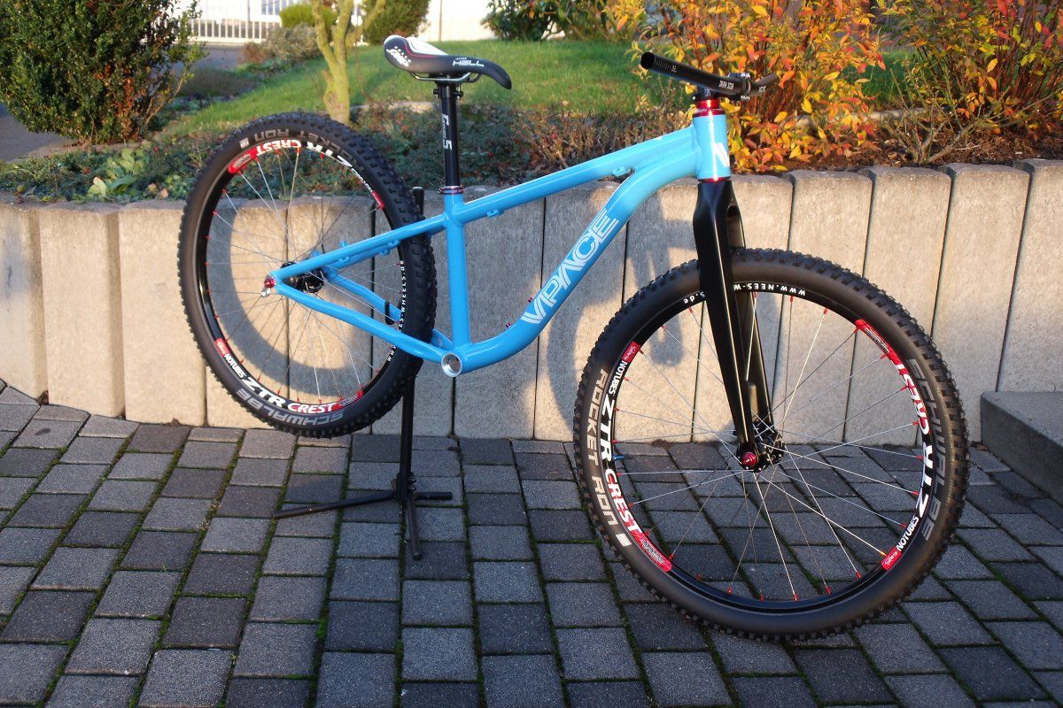

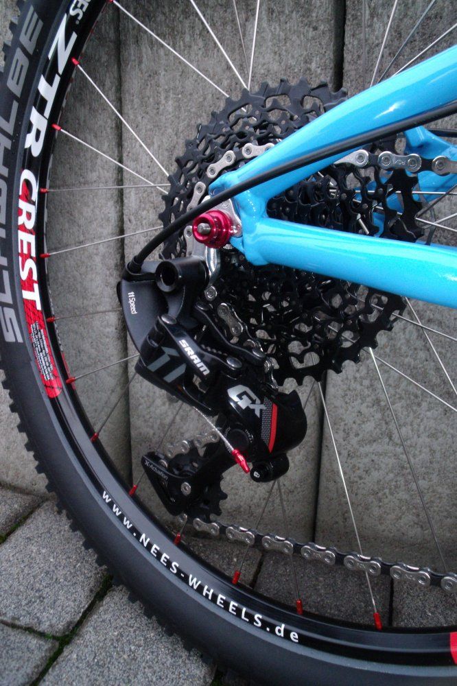

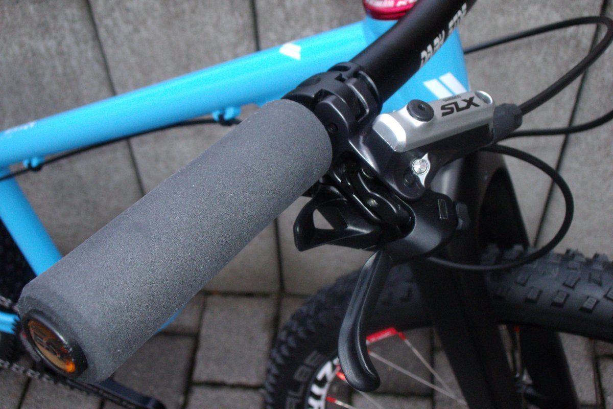

So,..ich habe mal ein paar Teile drangeschraubt.

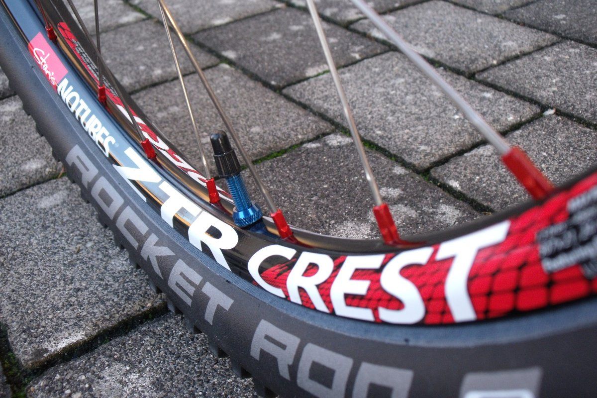

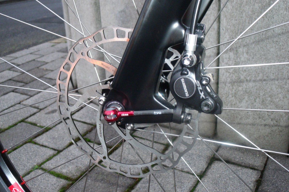

Die Laufräder bestehen aus ZTR Crest 24 Felgen ,die mit Sapim Laser und Polyax Alunippeln eingespeicht wurden und sich um einen Bitex Nabensatz drehen. Die Schwalbe Socken habe ich tubeless montiert ,was wirklich super funktioniert hat . Die sitzen wie TR-Reifen und verlieren auch absolut keine Luft:daumen::daumen::daumen:So schnell kann man 300g einsparen.
Die Tune Spanner waren halt da ...und machen auch am Max eine gute Figur...:D
Als Steuersatz habe ich den TOKEN gewählt, da für relativ kleines Geld verfügbar , gute Erfahrungen und außerdem einen geschlitzten Gabelkonus um schnell mal auf Federgabel umbauen zu können.

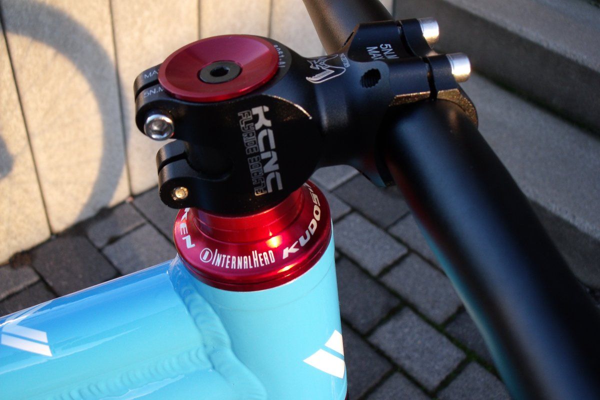

KCNC Vorbau und Lenker sind mit 145g und 89g schön leicht und auch in der 25,4mm Version von den Proportionen zum Bike passend, wie ich finde.

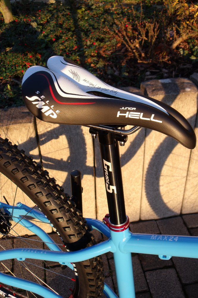

Die Grade 5 Sattelstütze ist aus der Bucht und mit 160g ebenfalls sehr leicht und außerdem odrentlich verarbeitet. Auch wenn ich sie einem Erwachsenen nicht unbedingt ans Bike schrauben würde ,so sollte das Fahrergewicht von 27Kg wohl kein Problem sein.
Am schwierigsten war es für uns einen "ordentlichen" Jugendsattel zu finden der den Ansprüchen von Sohn und Vater halbwegs genügt. Wir werden jetzt den Selle SMP Junior mal Testen......:)
Momentan wiegt das abgebildete Arrangement 4825g

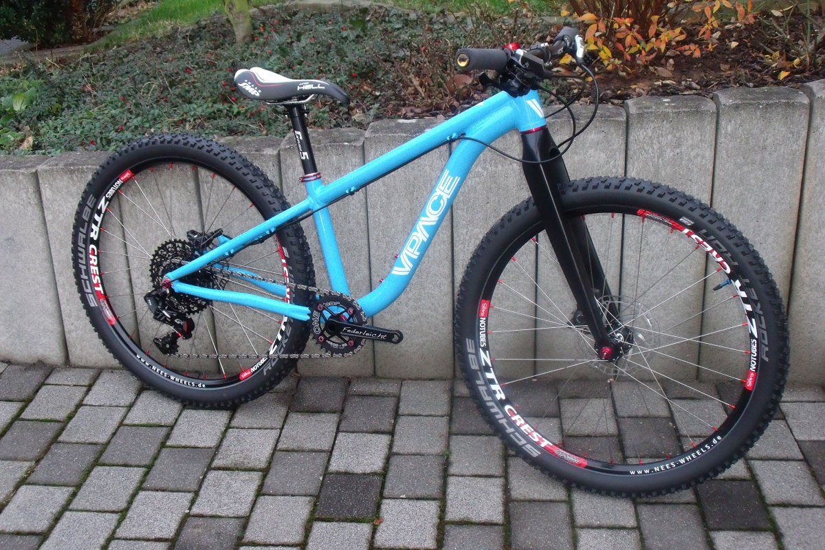

Sooo... fertig, naja die Pedale kommen nächste Woche noch.....hoffe ich ;-)

Soeben noch den Flaschenhalter montiert....500ml Flasche super ,die großen 750er leider nur sehr knapp mit umständlicher Handhabung.
Aber der Papa hat sowieso immer den 2500ml Tank auf dem Rücken :D
