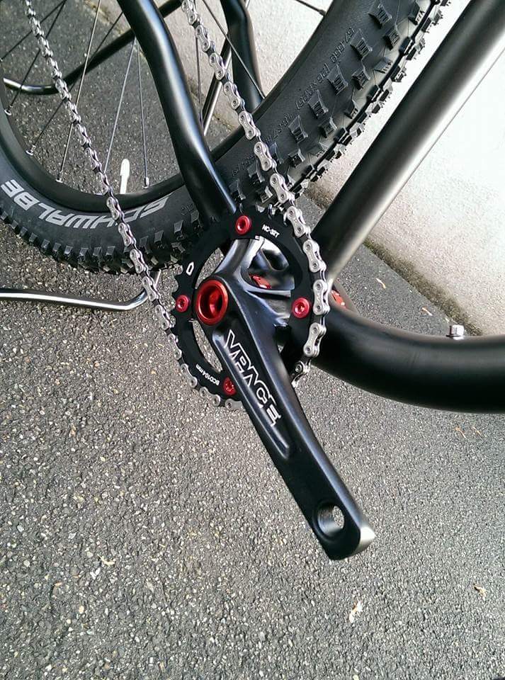

eine frage stellt sich mir .... Qfaktor der kurbel .... habe gehört 172mm, stimmt das wirklich?
lg, michael.
Hi Michael, hier der Q Faktor der Kurbel: 173,7 mm
autsch, das haben standard erwachsenen kurbel auch. eventuell hast du die möglichkeit bei den nächsten modellen auf weniger zu gehen.
mir fällt das auf wenn ich hinter kindern nachfahre die eine gekürzte standard kurbel verwenden. da sieht man richtig wie der knieabstand weit enger ist als der knöchelabstand auf den pedalen. das sieht nicht gesund aus und im wachstum sicher nicht förderlich für die kids.
ich weiß es ist sehr schwer ordentliche kinderkurbeln zu bekommen. marktlücke ;)
lg, michael.
Ich bzw. mein Sohn haben das jetzt 2 Saisonen getestet. Stellt nicht wirklich ein Problem da. Genau so wie es bei Erwachsenen auf dem Fatbike auch kein Problem ist.
Natürlich wäre kleiner besser, aber welcher Kurbel Hersteller macht extra eine neue Schmiedeform für ein paar Kinderbike Kurbeln. ..
Das ist einer der Gründe warum ich alte Kurbeln aus den 90ern nutze und kürzen lasse. Mit einem 1x Antrieb erhält man vielfältige Möglichkeiten.
  • Kettenlinie einstellbar durch entsprechendes Innenlager oder verschiedene Wellenlängen
  • wesentlich geringerer Q-Faktor als bei aktuellen Kurbeln
Die Shimano Kurbeln (LX 56X, XT 73X) haben bei 107mm Innenlager einen Q-Faktor von 159mm und eine Kettenlinie von 47,5mm. Damit laufen bereits 3 von mir aufgebaute Kinderräder seit über 2 Jahren problemlos.
Der Q-Faktor von Fatbikes hält mich von dieser Radgattung fern. Physiologisch gesehen sind Probleme an der Hüfte durch die breite Fußstellung vorprogrammiert. Und diese sollten nicht schon Kinder betreffen, da deren Wachstum zur Adaption an die Fehlstellung führt und damit langfristige Hüftprobleme entstehen, welche später zur Hüft TEP führen können. Wenn man das Gangbild eines gesunden Menschen analysiert, wird man feststellen, dass sich mit zunehmendem Krafteinsatz/Geschwindigkeit die Fußstellung verändert und der Fußabstand verringert. Der Krafteinsatz beim Radfahren ist höher und konstanter als beim Laufen und damit ist der Druck auf die Hüfte auch konstant höher, wenn auch nicht mit solchen Kraftspitzen wie beim Laufen. Aber der Spruch "Stätig Tropfen höhlt den Stein" trifft auch hier zu.
Es gibt findige Bastler, welche die Welle von HT2 Kurbeln kürzen und neu aufschrumpfen. Mir fehlen dafür aber die Werkstatt und die Werkzeuge weshalb ich bei Vierkantkurbeln bleibe. Aber wenn eine Kinderspezifische Kurbel angeboten wird, sollte dies Beachtung finden.
wir ( selberbruzzler ) haben eine kinderkurbel konstruiert, die geht in den nächsten wochen auf die cnc maschine zum fräsen. 130mm und 150mm qfaktor 145mm.
bin schon gespannt :)
lg, michael.
Pmp in Italien macht jede länge ab 135mm.
Q-Faktor ab 144mm.
Ich selber hab auch n Problem, bei mir am Rad, wenn er zu groß ist.
Versuche so eng wie möglich zu kommen.
Fertige mir sogar selber kürzere Pedalachsen an, um so eng wie möglich zu kommen.
Liegt aber auch daran, das ein Knie kaputt ist und es mehrere op's hatte, nach div Brüchen und rissen.
Das Rad von mein Sohn, 27.5", hat ne Kurbel von der Stange mit q-f 156mm bei ner 165 Kurbel.
Bisher sehe ich aber keine ! Einzelanfrage und Einzelfertigung ?
Und die Preise die die haben, sind jenseits von Gut und Böse.
machen sie auf anfrage, Lieferzeit sind keine 4 Wochen.
das ist mir die gesundheit meines kindes wert, die Folgekosten sind später höher, als was so n kurbelsatz kostet.
ausserdem darf man nicht den uvp sehen, wenn dann mss der bikehersteller es in realation mit einrechnen, dh die jetzige kurbel raus, und ab ner bestimmten Stückzahl werden die auch wieder günstiger als eine einzelne.
oder bezahlst du für irgendein teil den uvp?!;-) wenn es doch so wäre, wärst du ein Einzelfall, und das es die Mehrheit nicht macht, sieht man daran, dass immer mehr radläden dicht machen.....

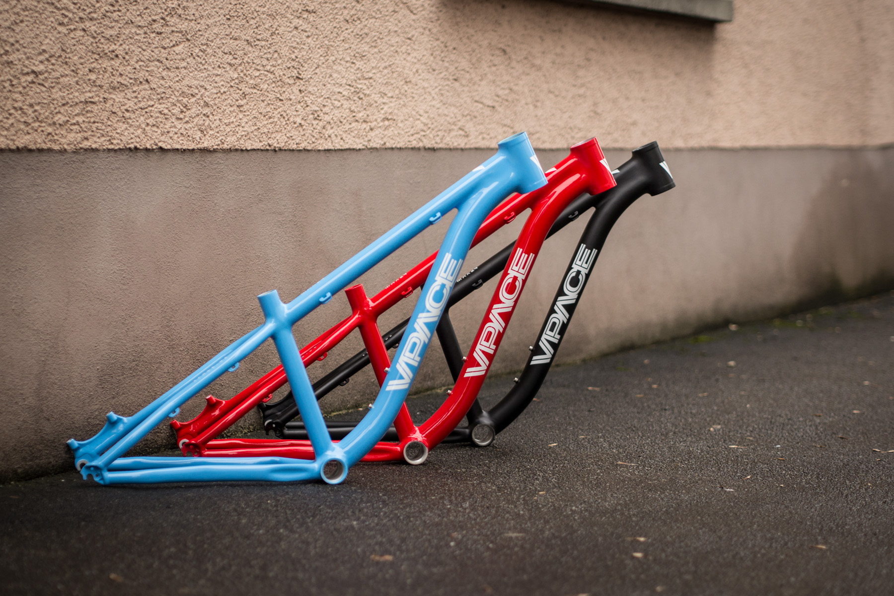

Die ersten Rahmen sind gelandet ...
sehr sehr cool!! da passt optisch einfach alles zusammen, tolle arbeit :daumen:
einzig die montageaufnahmen für die schalt und bremszüge hätte ich weiter auseinander gesetzt und auf drei stück erweitert. dadurch werfen sich die züge nicht so wie auf eurem blauen 26"er zu sehen.
der übergang steuerrohr zur carbongabel ist sehr gelungen.
lg, michael.
