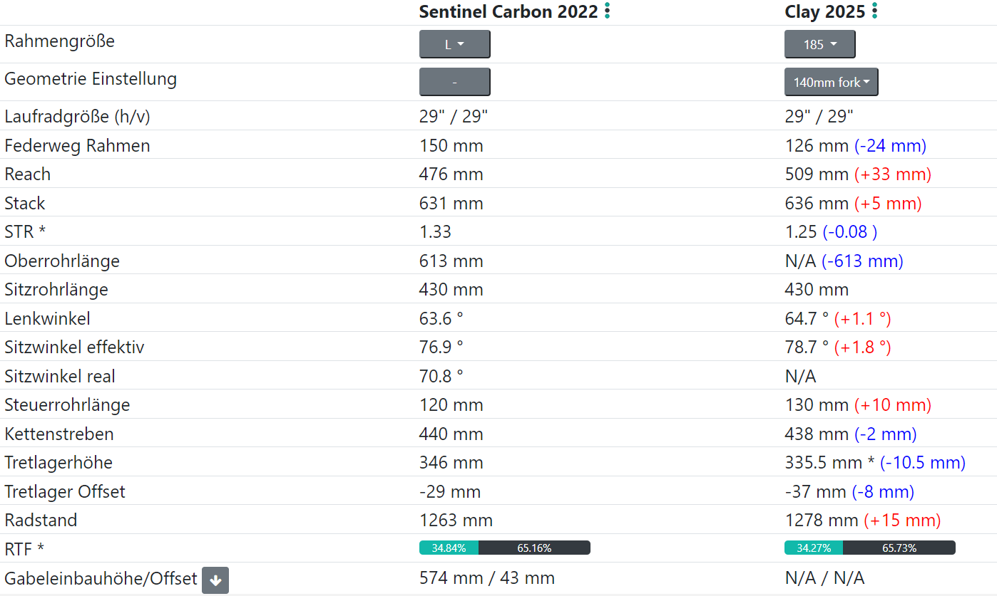

zum clay:
ich fahre ein sentinel in L bei 1.85. ich finde das bike top ausbalanziert was die geometrie angeht.
das clay wäre ja exakt meine referenz-grösse.
das hätte jetzt 33mm mehr reach bei 1.8° steileren sitzwinkel! :oops:
jetzt soll das ja auch ein trailbike sein, was ich ja schon öfter im ebenen fahre / flachere trails.
auch tretlagerhöhe ist beim sentinel schon eher niedrig, beim clay nochmal um 10mm!
gut- wird sich wahrscheinlich wegen dem geringern federweg/sag relativieren.
