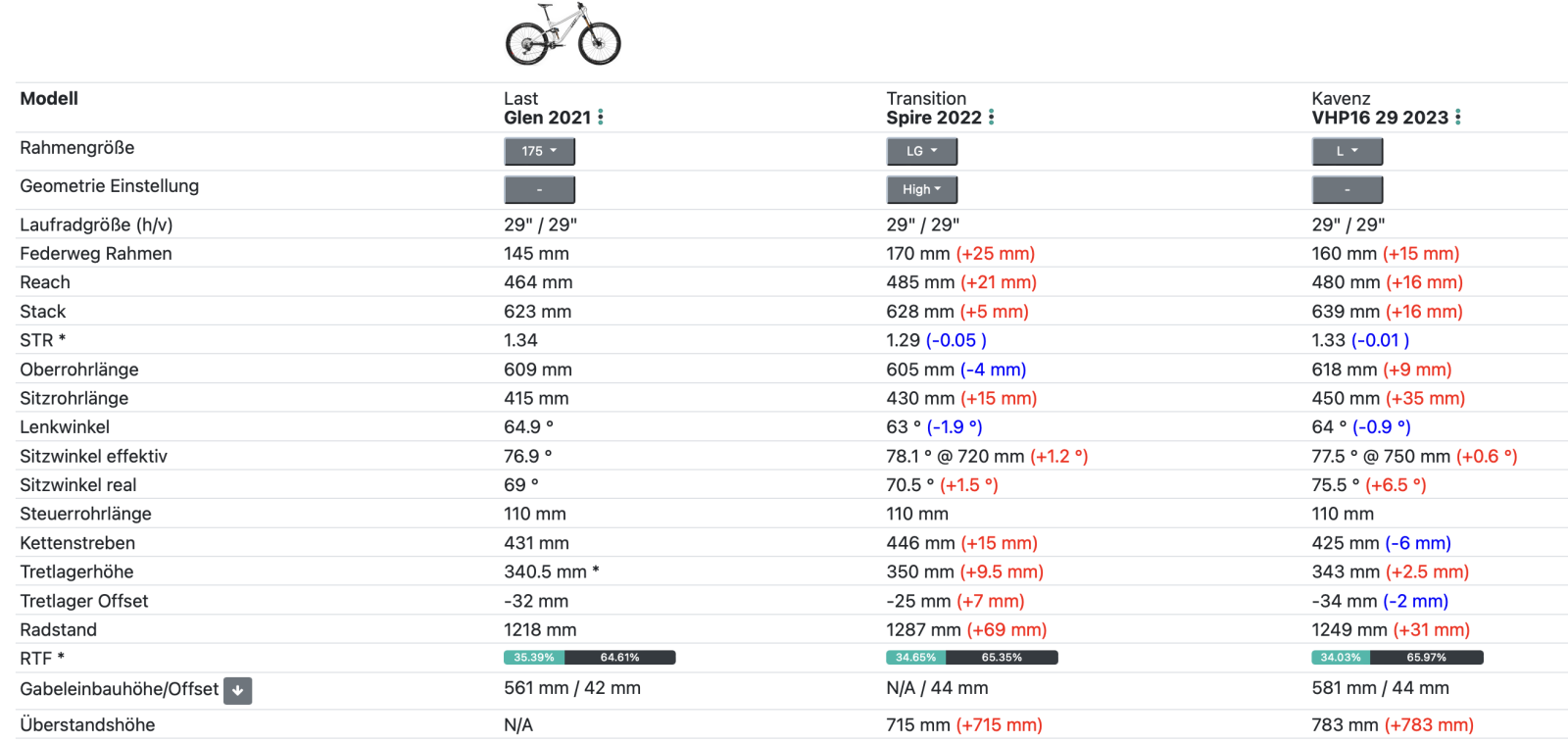

Finde ich erstaunlich. Ich mit 1.80/86SL war auf dem VorgängerGlen/Coal in 175 unterwegs, weil mir das 185 bei einer Testfahrt zu lang erschien. Beim Spire und nun Kavenz bin ich nun bei der Large gelandet und finde beide sehr viel passender. Der kleinste Tester hier ist ja noch 3cm größer als ich.

du musst bedenken das das neue Glen nochmal deutlich länger geworden ist.
Ich bin in etwa so groß wie die tester (184) und finde keine größe wirklich passend beim Last. Möglicherweise hätte ich auch das kleinere genommen, aber da ist der stack halt sehr niedrig.
