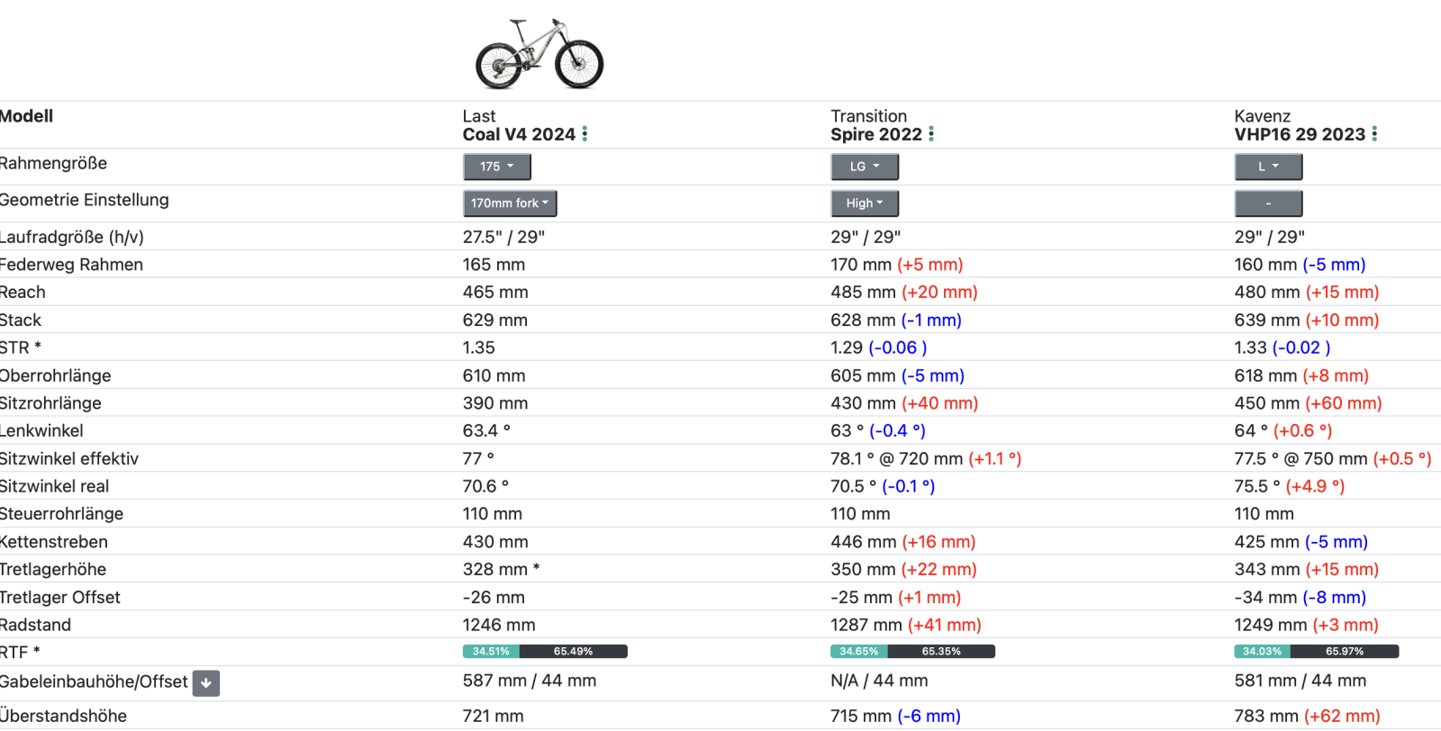

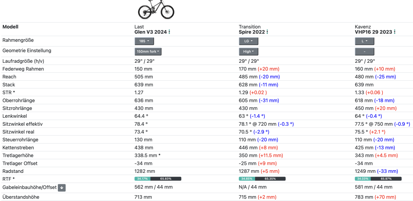

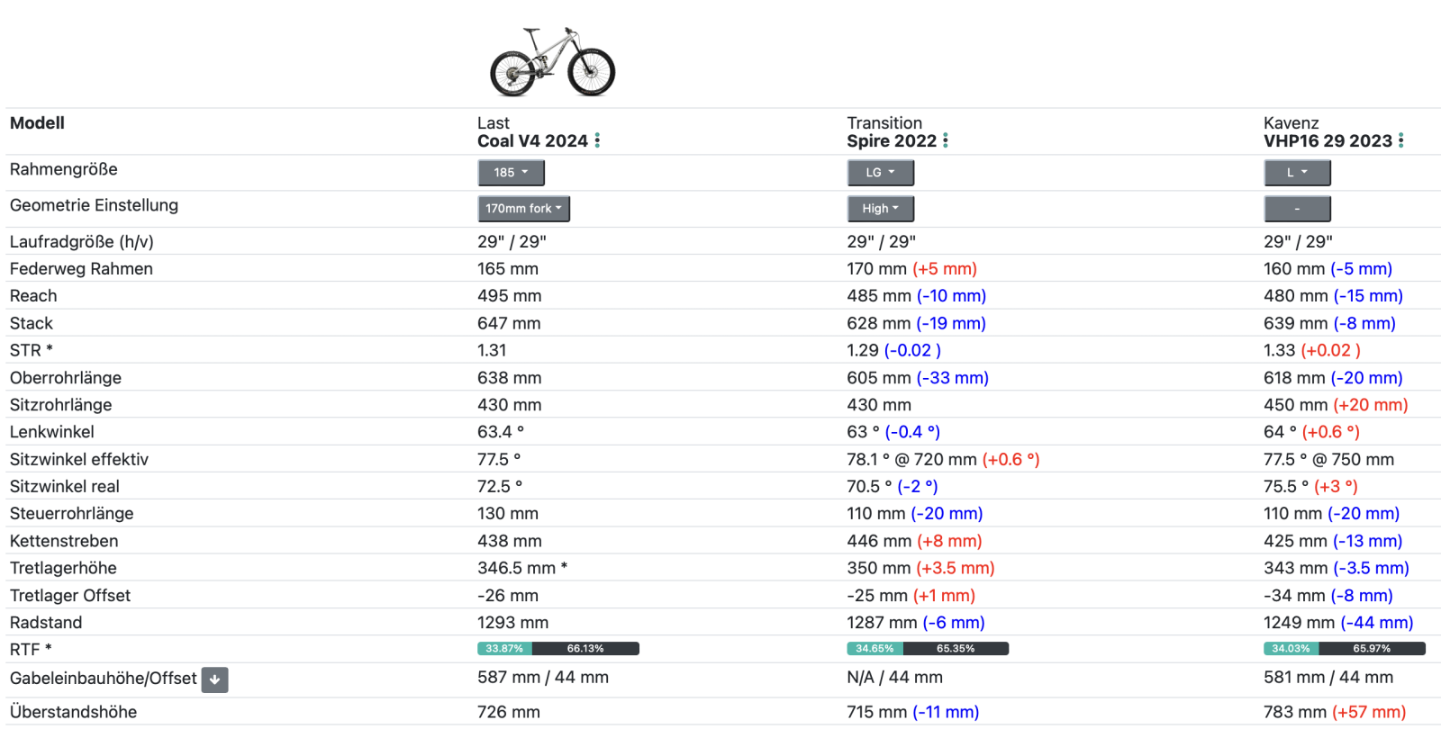

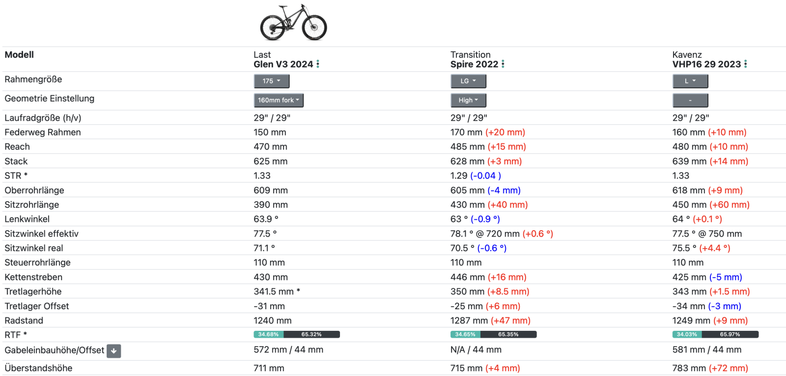

Bildschirmfoto 2024-07-01 um 13.05.06.pngBildschirmfoto 2024-07-01 um 13.04.55.pngBildschirmfoto 2024-07-01 um 13.04.08.pngBildschirmfoto 2024-07-01 um 13.03.44.png

Wenn du dir die Werte um den Stack bereinigt anschaust, dann siehst du, dass Kavenz und Spire im Prinzip gleich sind und zwischen den beiden Last Größen liegen (pi mal Daumen kann man für 10 mm an Stack, den man aufstocken muss, 5 mm an Reach abziehen). Kavenz und Spire haben bei 64 cm Stack einen Reach von 48 cm, das Coal in 175 46 cm und in 185 50 cm. Das Glen ist im Vergleich sogar noch „länger“ und kommt auf roundabout 46,5 cm und 50,5 cm.
Der Sprung bei Last ist halt riesig, das sind 4 cm Reach für einen bestimmten Fahrer. Da ist dann schon logisch, dass das Glen in 175 und nicht in 185 getestet wurde.
