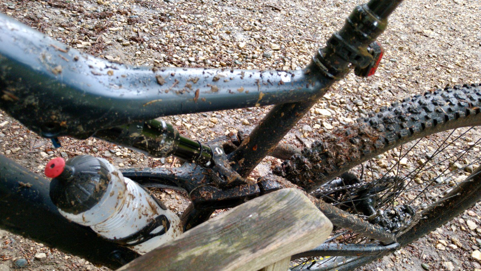

So war es heute hier im Wald.. Occam H20 2020
Der Rekon hinten ist schnell zu, der Highroller vorne ein bisschen später.
Habe mittlerweile auf Tubeless umgebaut, vorne 1,8 bar, hinten 2,4 bar.
