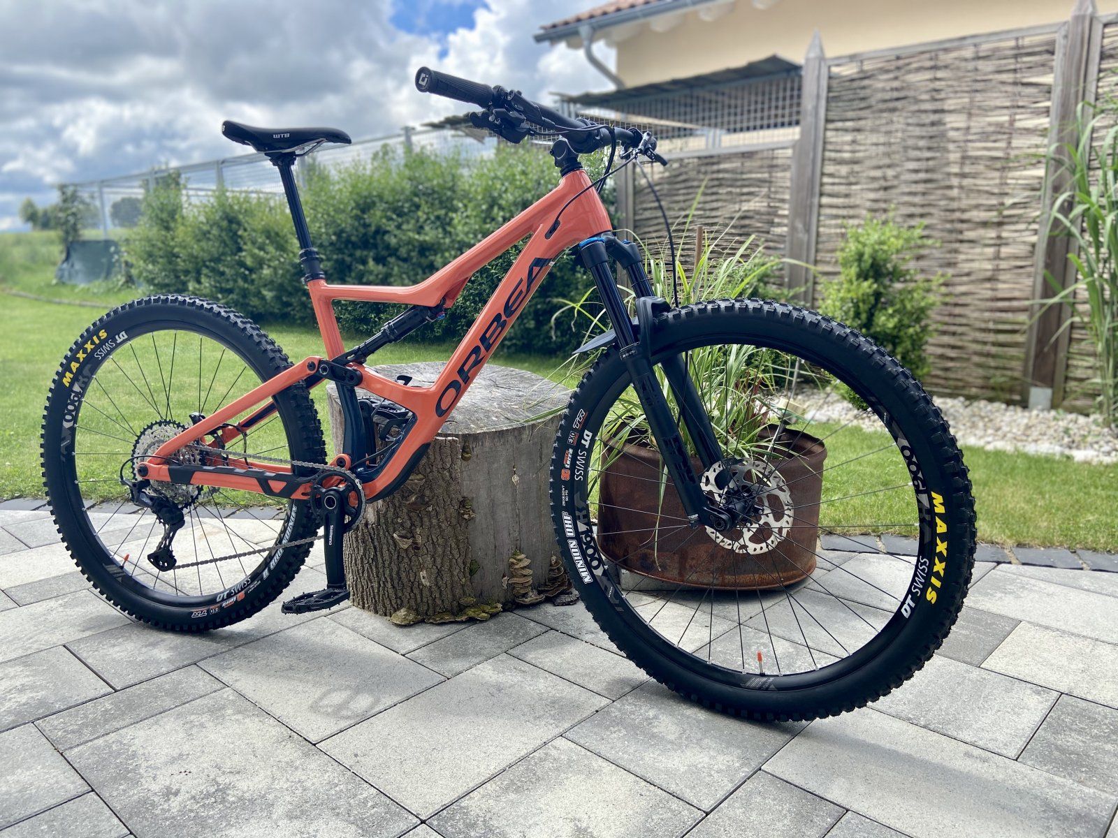

Hab's heut auf tubeless umgerüstet. Komme laut meiner Waage auf 15,6 kg ?.
Hab den Race face Lenker und Vorbau, 4 Kolben bremse, dt Swiss, wtb Volt Sattel und Minion dhr und dhf drauf
Pedale sind die von crankbrothers.
H20 in L, Shimano slx/xt. Die anderen sind gut ein halbes Kilo leichter, woher kommt das?
DHF und DHR dürften schon 250-300g mehr als Rekon und HR2 haben.
Die M1900 sind auch kein Leichtgewicht, weiß aber noch nicht was die Mach1 Laufräder wiegen.
meine Laufräder sind inzwischen getauscht ?.
Was wiegt dein Sattel, Pedale?
DHF/DHR ggü HR2/Rekon sollte schon was ausmachen.
M1900 30mm iW ggü Mach mit 25mm iW kann auch schon ein kleiner Unterschied sein.
Fertigungstoleranzen...
die Pedale wiegen 350g, der Sattel 240g.
Die Felgen sind H1900, welche auch nochmal mehr wiegen.
Mich stört das Gewicht nicht so sehr, finds nur komisch das die anderen Bikes ein halbes Kilo oder mehr leichter sind.
Fahre auch mit McRide und Tochter mal ne 2 Stunden Tour auf ne Alm etc. da macht das halbe Kilo dann auch nix ?
Wieso machen die H1900 Felgen da drauf ?
Ja dann werden es die Felgen und Reifen einfach aus machen.
Nach dem Orbea Konfigurator sollten es eigentlich M1900 sein.. vielleicht solltest du nochmal nachhaken.
das hab ich auch nicht verstanden, hatte ja am Anfang die m1900 in 25mm drauf. Daraufhin reklamiert und die Felgen zurückgeschickt und dann diese bekommen.... Hatte dann keine Lust mehr nochmal zu reklamieren und wieder ewig zu warten.
laut dt Swiss Homepage liegen zwischen m und h Set 140g.
Dann kommt's schon so hin mit reifen und Felgen etc. Da ist dann das halbe Kilo versteckt..
Schaut trotzdem gut aus ?
