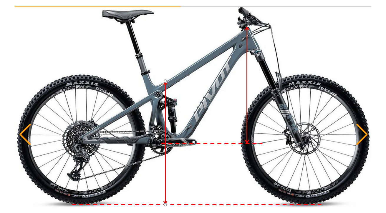

Bleibt das Problem, wo wird diese gemessen. Ich habe mich gewundert, weil ich selbst bei kleinsten 29"-Rahmen auf deutlich mehr komme (selbst gemessen Höhe vorderes Pedal bei Parallelstellung). Nachdem ich selbst bei der Auswahl eines entsprechenden Rahmens viel Wert darauf gelegt hatte und mich gewundert habe, warum alle weit über 700mm angegeben haben, habe ich meinen Messpunkt fr mich entsprechend gelegt.
So sieht die Messung wohl bei Pivot aus:
Habe den Stack als Anhalt genommen, Stackmaß um den Faktor verlängert und dann geschoben bis es passt.
Wem Überstand wichtig bleibt nix anderes übrig als intensiv zu recherchieren und von Hand messen (zu lassen).
Klar da bin ich vollkommen bei dir, auf was ich hinaus will ist ob es Sinn macht die originale Stütze komplett im Rahmen zu versenken. Bei dem Bild handelt es sich um die originale 175er im M Rahmen, wenn ich die komplett versenken würde könnte ich nicht vernünftig Pedalieren.
Kannst du bitte einmal ein Bild von dem Bike mit eingefahrener Stütze und voll eingefederten Dämpfer machen?
Vielen Dank vorab.
Wo Pivot das mißt weiß ich auch nicht. Aber es war auch einer der Gründe, warum meine Frau das Mach 6 (650B) gekauft hat. Und sie konnte problemlos das M nehmen, was schon selten ist, was die Überstandshöhe und ihr Wohlgefühl damit angeht ;)

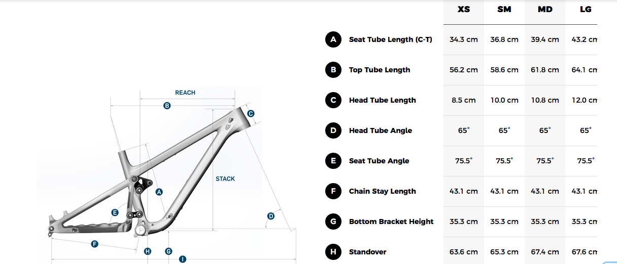

Shadowcat Überstandshöhe in Größe MD: 65,7cm
https://global.pivotcycles.com/products/shadowcat
Mach 6 Überstandshöhe in Größe MD: 67,4cm
https://store.pivotcycles.com/de/bike-mach-6-v4-2#geometrySection
Auch bei den anderen Größen ist die Überstandshöhe laut Tabelle beim Shadowcat geringer als beim Mach 6, nicht andersrum 🧐
Genau diese Messmethode ist das Problem, denn an dieser Stelle hat es leider keine Aussagekraft im Verhältnis zur Schrittlänge. Und gerade bei hohem Stack durch viel FW vorne ist die Überstandshöhe an der entscheidenden Stelle viel höher.
Ich hatte bei keinem 29"-S-Rahmen im Internet Werte kleiner 745mm. Am Ende habe ich einfach alle Bilder über mein Neuron CF gelegt und den Rahmen genommen der "optisch" am niedrigsten schien.
Und Du hast immer genau gewusst, dass die Fotos von Rädern in identischer Größe stammen?
Gerade bei Produktfotos im Internet dürfte das nicht gewährleistet sein. Je nachdem, ob der Fotograf ein S, M, L..... zur Verfügung gestellt bekommen hat.
Erstens sind beide Pivot Bikes keine 29er sondern 650B
Zweitens ging es doch darum, dass @LB Jörg meinte dass seine Frau seine Hausaufgaben gefressen hat, das Mach 6 wäre niedriger. Es ging nicht um die Plausibilität der Messmethode. Zumindest laut Zeichnung neben den beiden Geotabellen scheint das im selben Abstand vor dem Sattel gemessen zu sein. Bei gleicher Messmethode kann man also zumindest relativ vergleichen, ob man dann da tatsächlich steht war nicht Teil der Antwort.
Klar, der Unterschied dürfte aber eigentlich nicht +100mm im Durchschnitt sein, weil die Tretlagerabsenkung ja weniger ist.
Ich wollte ja auch nur darauf hinweisen, dass exakt in diesem Beispiel, welches lobenswerterweise die Meßmethode zeigt der Wert wenig Aussagekraft hat.
Es ist/ bleibt durchaus schade, dass der Werbehinweis Überstandshöhe so wenig verwertbar ist (über Pivot hinaus).
@GrazerTourer
Mir ging es nur um eine brauchbare Meßmethode für Überstandhöhe, nicht Sitzrohrlänge.
