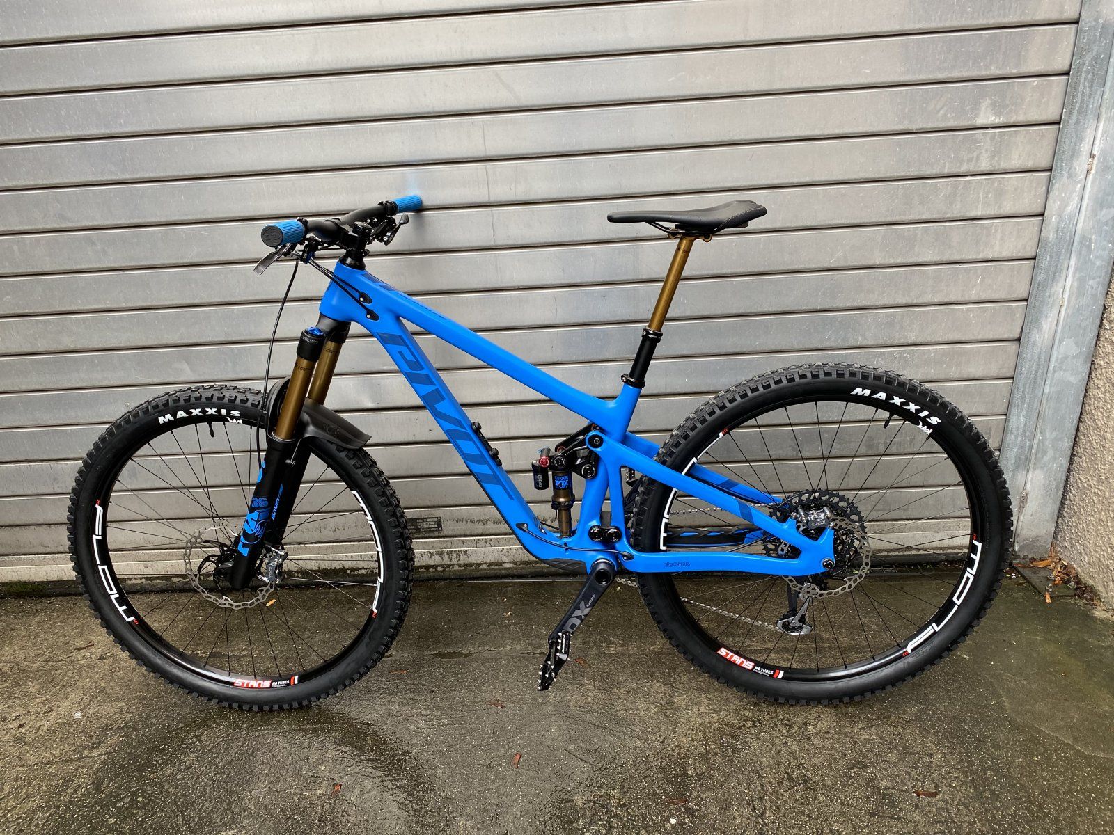

Ein paar Seiten weiter vorne hat jemand ein Bild von einem Switchblade hervorgekramt bei dem es bei vollständigem Einfedern und vollständig versenkter Sattelstütze zu einer Kollision zwischen Reifen und Sattel kommt. Es wird in dem originalen Beitrag aber auch erwähnt dass das Bild keiner reellen Sitzposition entspricht sondern dass es sich um Testzwecke handelte.
insofern war es in diesem Beispiel wohl nicht möglich die originale Stütze komplett zu versenken, ich habe aber auch nie das Gegenteil behauptet. An dem Punkt frage ich mich nur ob es realistisch ist eine 150er Stütze in einem S Rahmen komplett zu versenken.
Das alles hat aber nichts mit dem hier vorgestellten Bike zu tun, ich kann dir nicht sagen ob sich das beim Shadowcat auch so darstellt.
... An dem Punkt frage ich mich nur ob es realistisch ist eine 150er Stütze in einem S Rahmen komplett zu versenken...

Klar da bin ich vollkommen bei dir, auf was ich hinaus will ist ob es Sinn macht die originale Stütze komplett im Rahmen zu versenken. Bei dem Bild handelt es sich um die originale 175er im M Rahmen, wenn ich die komplett versenken würde könnte ich nicht vernünftig Pedalieren.

Darum geht's doch. Wann federt denn der Hinterbau voll ein? Wenn Du gemütlich bergauf pedalierst oder wenn Du bergab fährst? Und wann brauchst Du die voll versenkte Stütze? Ich finde es jedenfalls einen Konstruktionsfehler, wenn man das Sitzrohr so kurz macht, dass man bei voll versenkter Stütze und starkem Einfedern eine Kollision zwischen Sattel und Hinterreifen hat.
Denn dann kann ich aus Sicherheitsgründen nicht soweit absenken, wie es das kurze Sitzrohr theoretisch ermöglichen würde.
Dann kann ich es aber auch gleich länger machen und die größere Stabilität durch weniger Hebelwirkung mitnehmen. Und sichergehen, dass jemand, der die Gefahr nicht kennt und blauäugig voll versenkt, nicht plötzlich bergab bei starker Kompression ein blockierendes Hinterrad mit ggf. Sturzfolge hat.
