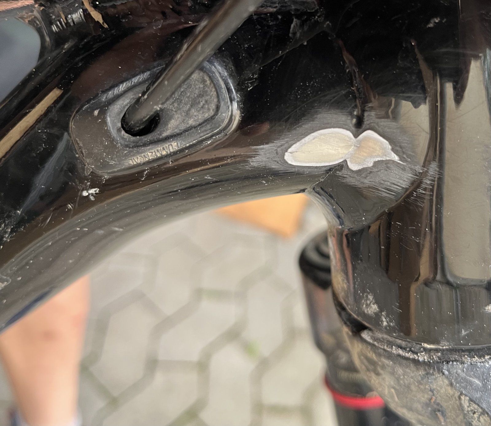

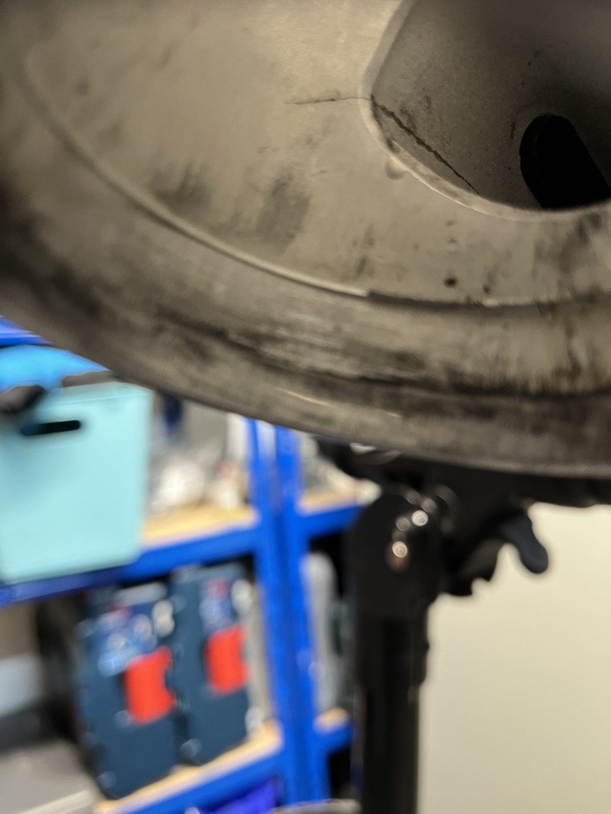

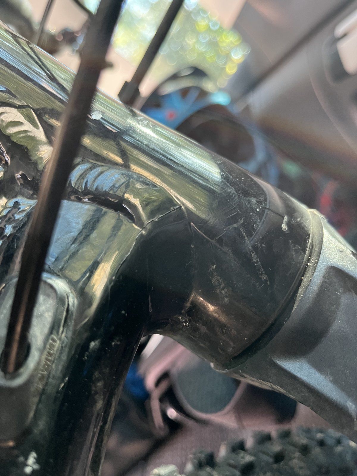

im lenkkopf, rechtwinkling zur schweißnaht zwischen unterrohr und steuerrohr.links wie rechts. echter mist.
braucht jemand einen Hinterbau, passend für L und XL Rahmen? Ich hätte einen übrig. vermutlich passt er auch auf S und M Rahmen, hat halt längere Kettenstreben.
hast du Fotos von den Rissen ?
würde mich persönlich interessieren :)
links und rechts aussen
aHR0cHM6Ly9iaWtlbWFya3QtaW1hZ2VzLm10Yi1uZXdzLmRlL2F0dGFjaG1lbnRzL2JkMi9iZDJlNjlydjUzd2JhcnMzYX...jpg284y6arqe4vo3kzsp1ndbwlrn28in79omhy6ttst.jpg
und innen von unten fotografiert
aHR0cHM6Ly9iaWtlbWFya3QtaW1hZ2VzLm10Yi1uZXdzLmRlL2F0dGFjaG1lbnRzLzhqYi84amJmZGRseHNiOW5uZXZxen...jpg
Genau an der gleichen Stelle war auch mein AM gerissen. Eventuell ist das ganze aber nicht beim Fahren, sondern an einer Gondel passiert und mir aber erst ein paar Monate später aufgefallen. Wurde aber sofort durch Commencal ersetzt und habe dafür das SX bekommen, da das AM im Moment nicht lieferbar war, der Support war da wirklich super.
Anhang anzeigen 1803988Anhang anzeigen 1803989Anhang anzeigen 1803990
holy crack! genau wie bei mir. ich bin aber nicht erstkäufer des Rahmens gewesen und deshalb hab ich keinen Ersatz bekommen. ziemlich dumme Regel wie ich finde. statt die Qualität des Produktes zu garantieren wird das ganze über unnötige Bedingungen total reduziert.

die art, wie der support mit mir nach einem rahmenbruch nach 1,5 Jahren umgegangen ist hat mir nicht gefallen. Mit der Firma Syntace hatte ich da eine super positive Erfahrung. Commencal war da ganz anders. Und deren Rahmen brechen verdächtig oft. Da darf man sich so einen patzigen Support nicht leisten.
Solange die Rahmen nicht gebrochen sind, sind die bikes aber wirklich top. Fahren sich 1a.
Oh man, das klingt leider all zu vertraut.
Das gleiche Problem hatte ich mit meinem Meta TR von 2019 auch. Nach nicht einmal einem Jahr ist der Rahmen an einer Schweißnaht am Steuerrohr gerissen, ohne dass ich das Rad überfordert hätte. Und der Support von Commencal hat nur rundheraus alles abgestritten. Die Begründung im O-Ton: Solche Schäden würden nur auftreten, wenn man eine unzulässig lange Gabel einbauen würde.

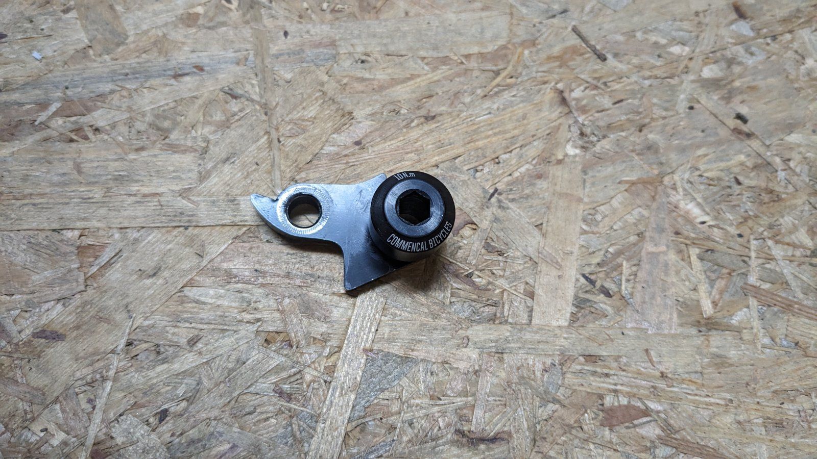

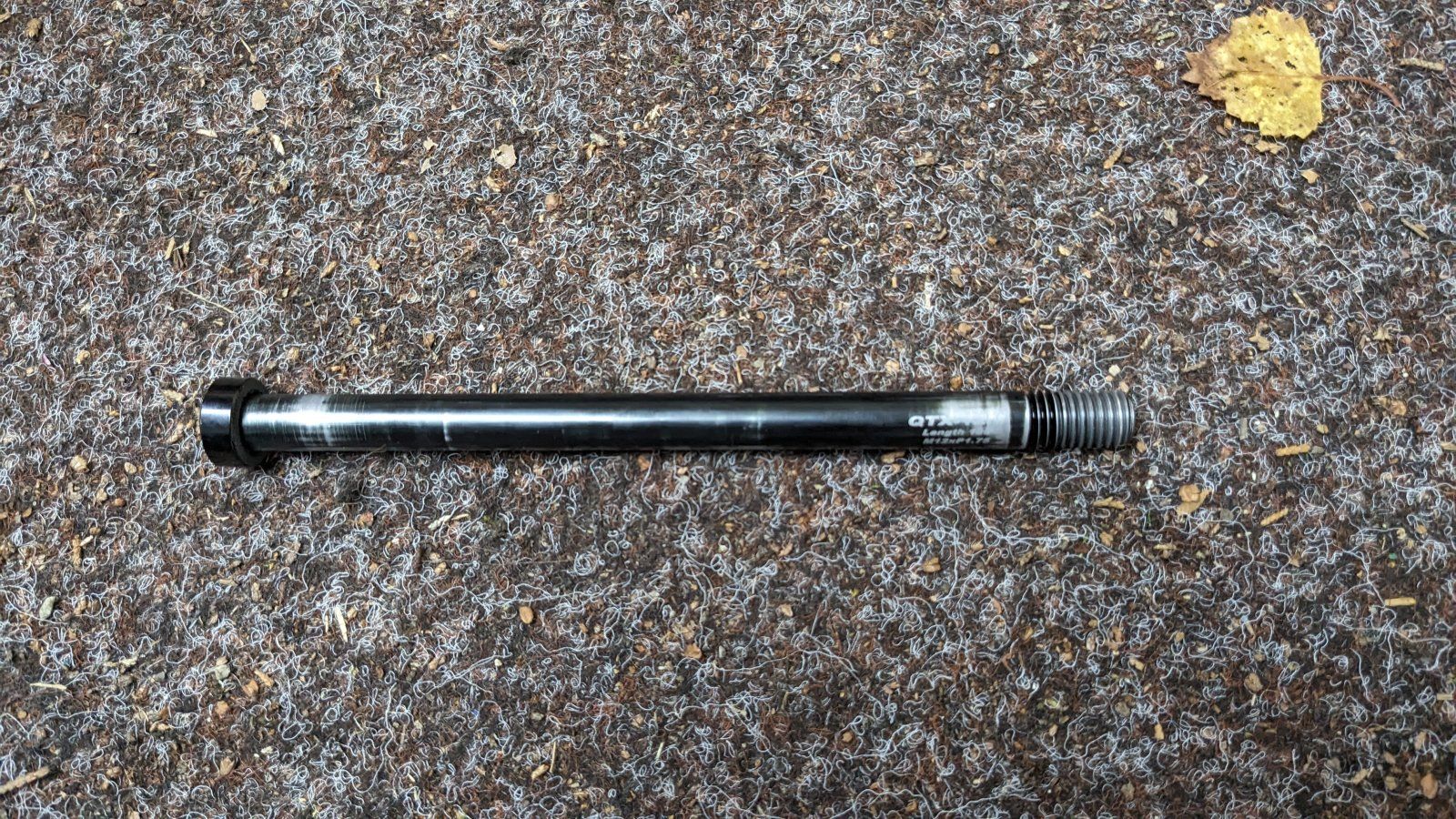

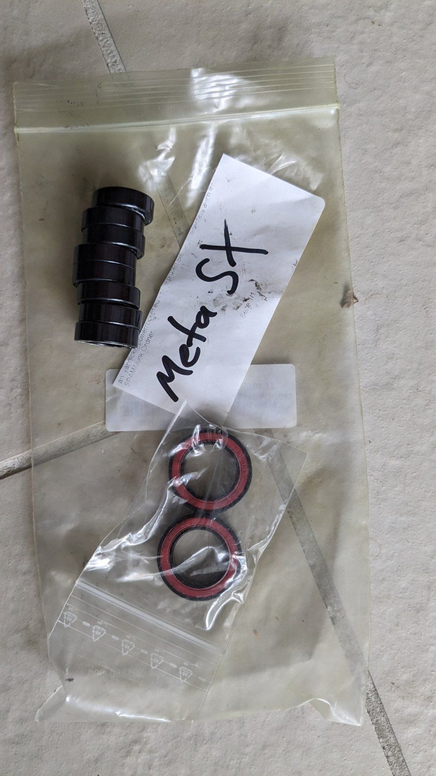

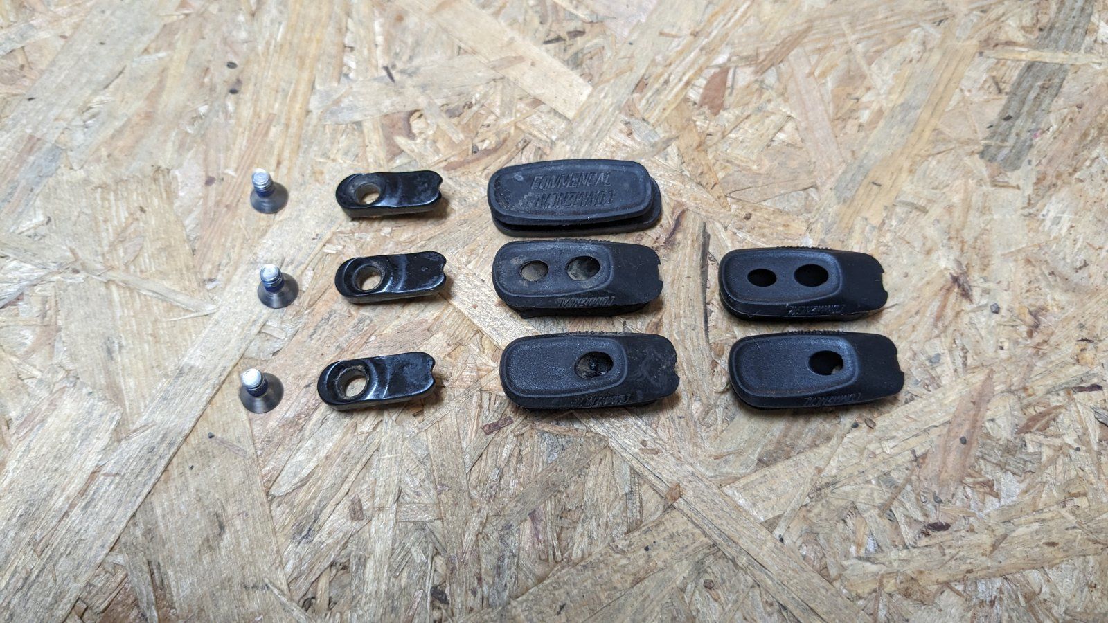

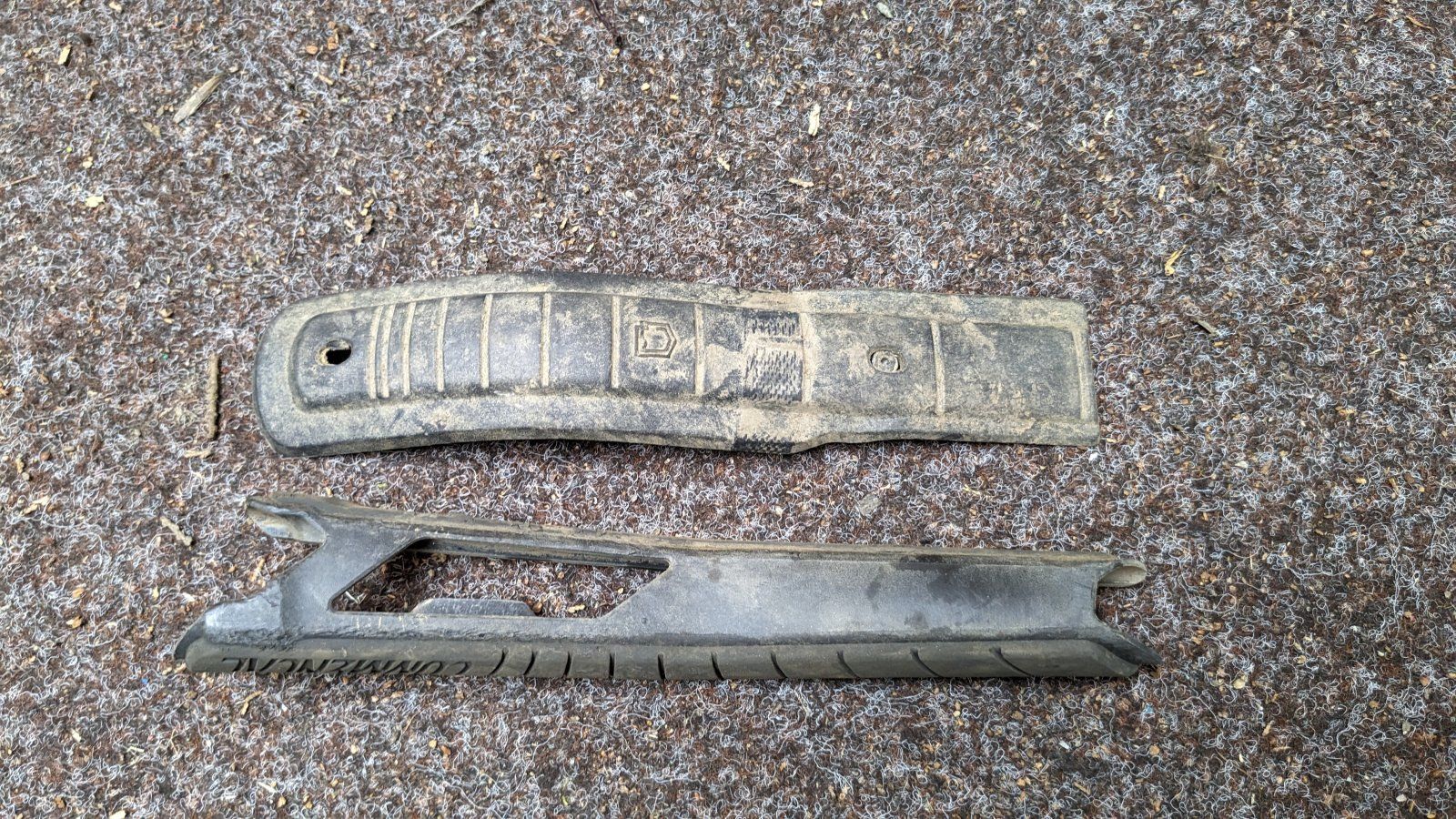

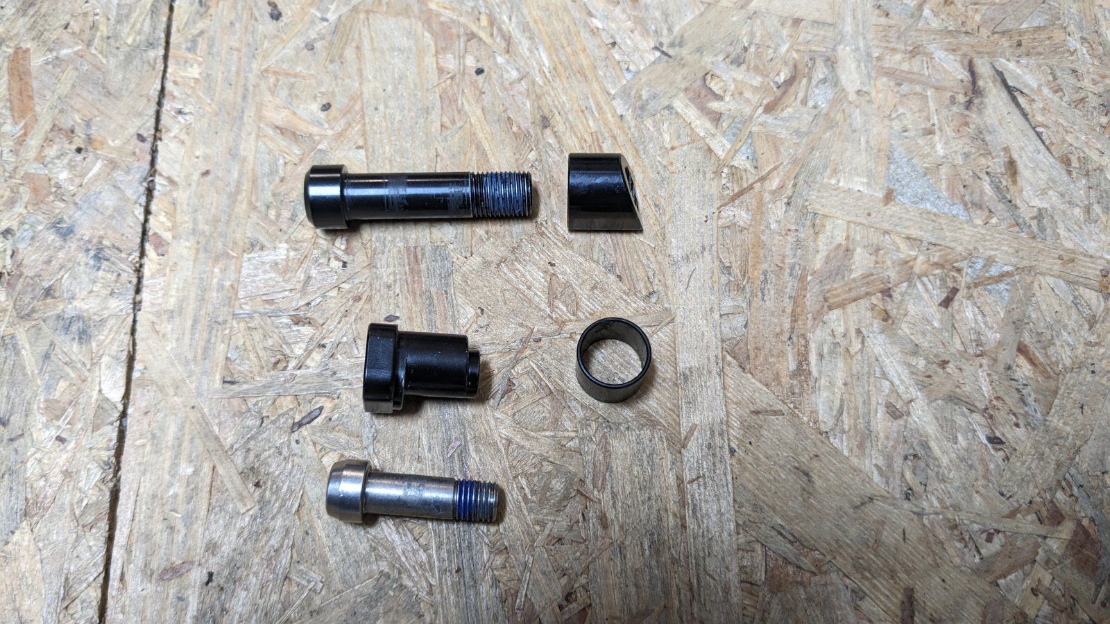

wenn jemand hier für sein Meta SX Kleinteile bzw Ersatzteile am Rahmen braucht, bitte einfach melden. Ich habe noch Unterrohrschutz, Kettenstrebenschutz, 2x Schaltauge, diverse Leitungsführungsstopfen aus Gummi und Alu, neue Kugellager für den ganzen Hinterbau, Dämpferaufnahme inkl. Flip Chip, Hinterachse und einen ganzen Hinterbau da.
Gibt es hier zufällig jemanden der seinen M Rahmen gegen einen L Rahmen tauschen möchte?
Mir is die Karre zu lang und ich hab Probleme Druck auf das Vorderrad zu geben.
wenn jemand hier für sein Meta SX Kleinteile bzw Ersatzteile am Rahmen braucht, bitte einfach melden. Ich habe noch Unterrohrschutz, Kettenstrebenschutz, 2x Schaltauge, diverse Leitungsführungsstopfen aus Gummi und Alu, neue Kugellager für den ganzen Hinterbau, Dämpferaufnahme inkl. Flip Chip, Hinterachse und einen ganzen Hinterbau da.Anhang anzeigen 1814280Anhang anzeigen 1814275Anhang anzeigen 1814277 Anhang anzeigen 1814283Anhang anzeigen 1814272Anhang anzeigen 1814273Anhang anzeigen 1814274
Yoke, Wippe, Kettenstreben, Sitzstreben und die Schaltaugen sind noch da, falls jemand davon noch was haben will.
