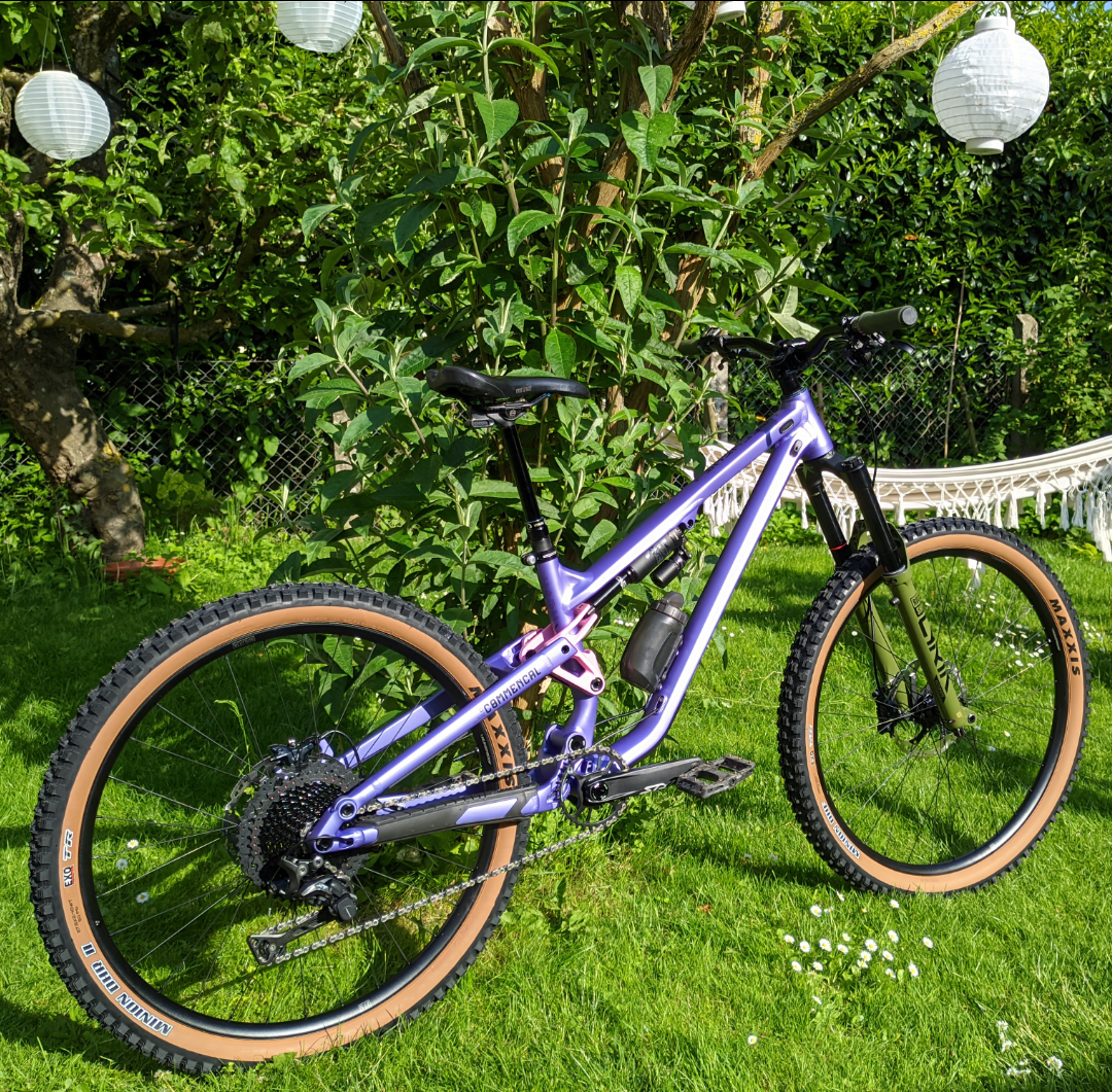

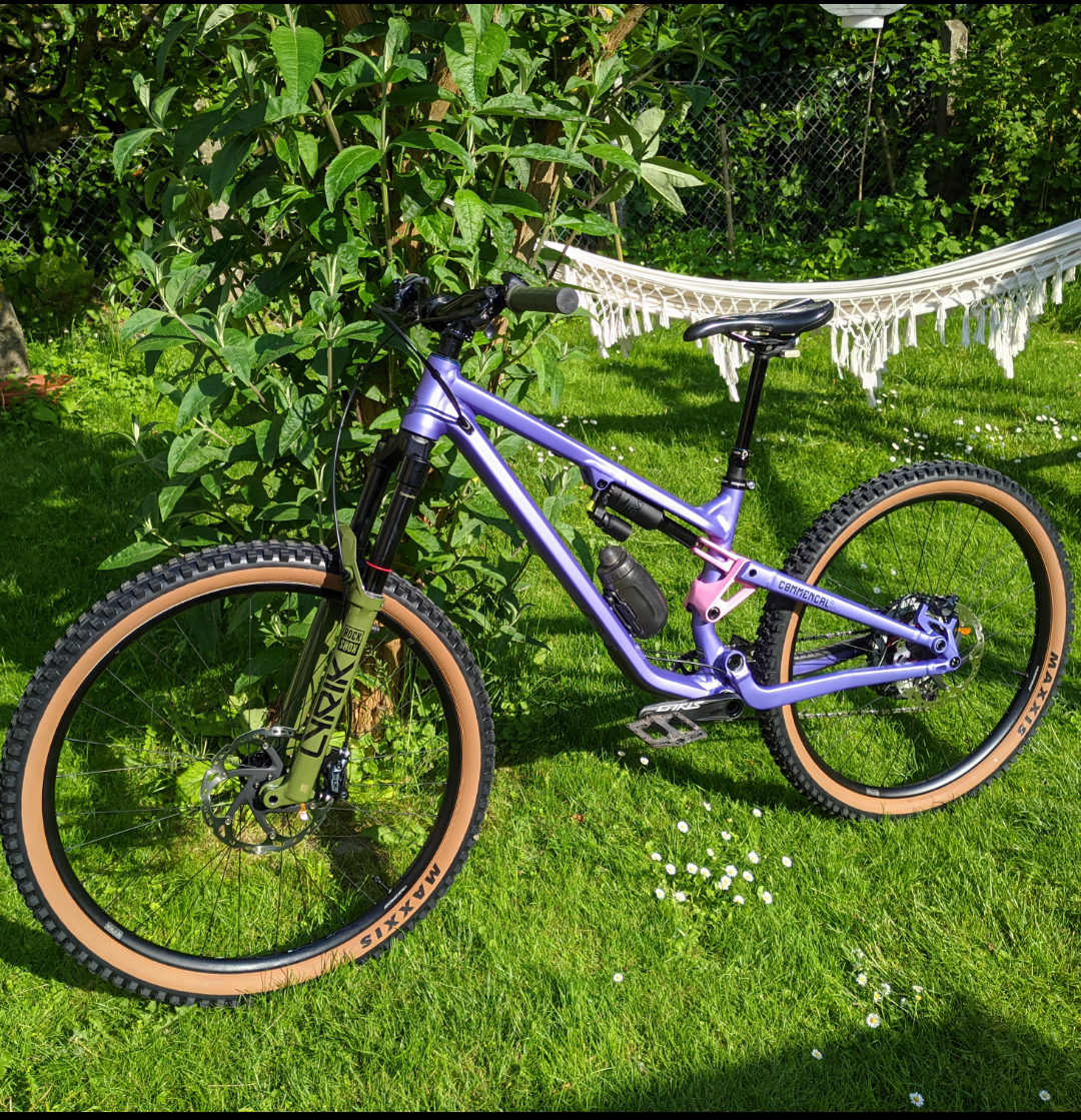

Hi, meine Frau hat sich in das metallic lilac verguckt, nun kam endlich der Frame 💜
Ist Größe S mit ca. 15,6 Kg
Auch wenns schon etwas her ist, wo hast du den Rahmen her? Deine Frau scheint einen aehnlichen Geschmack wie meine zu haben :D
Ich suche fuer sie auch aktuell nen S Rahmen den man im schlimmsten Fall umpulvern kann.
Gibts ausserdem wen im Karlsruher Umkreis mit einem Rad in S, das sie evtl. mal proberollen kann?
Die Farbe gab es so bei Commencal im Onlineshop, allerdings nur ca. im Q1 diesen Jahres. Ich habe das Gefühl, sie haben davon nur einen Batch gemacht. Jedenfalls hatten wir 03/2023 den Frame bestellt und im Mai kam er dann. Auf Kleinanzeigen findest du aktuell noch eins in lilac allerdings L. Vielleicht mal ein Suchabo einrichten. Die Wippe habe ich selber lackiert, kann dir bei Interesse die Farbe und die Grundierung die ich verwendet habe angeben.
Alternativ das Crossworx in violett hatten wir auch in der Auswahl:
Beitrag im Thema 'Zeigt her eure Crossworx!' https://www.mtb-news.de/forum/t/zeigt-her-eure-crossworx.953963/post-18606938
Viel Erfolg bei der Suche 👍
Danke dir!
Ja irgendwie ist das sehr rar. Ich bin schon am überlegen nen v4 Rahmen zu kaufen und einfach neu zu pulvern.
Suchabo ist schon eingerichtet ;)

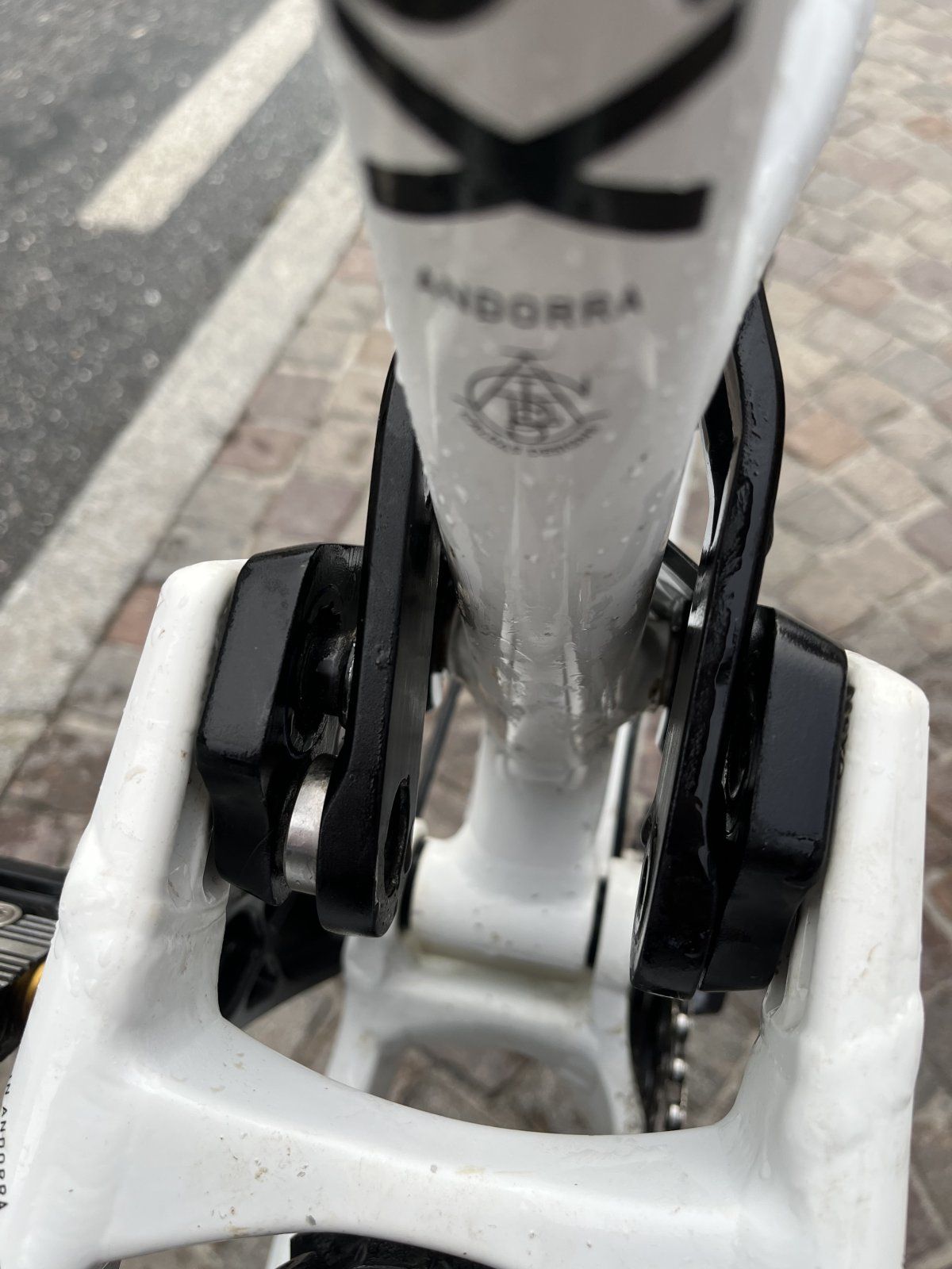

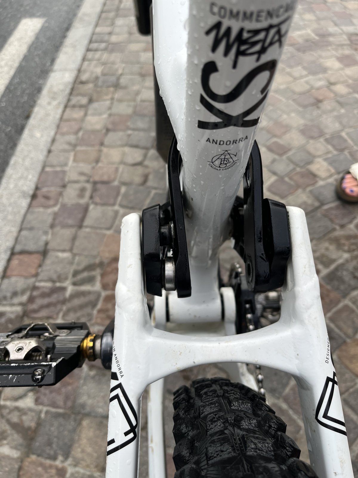

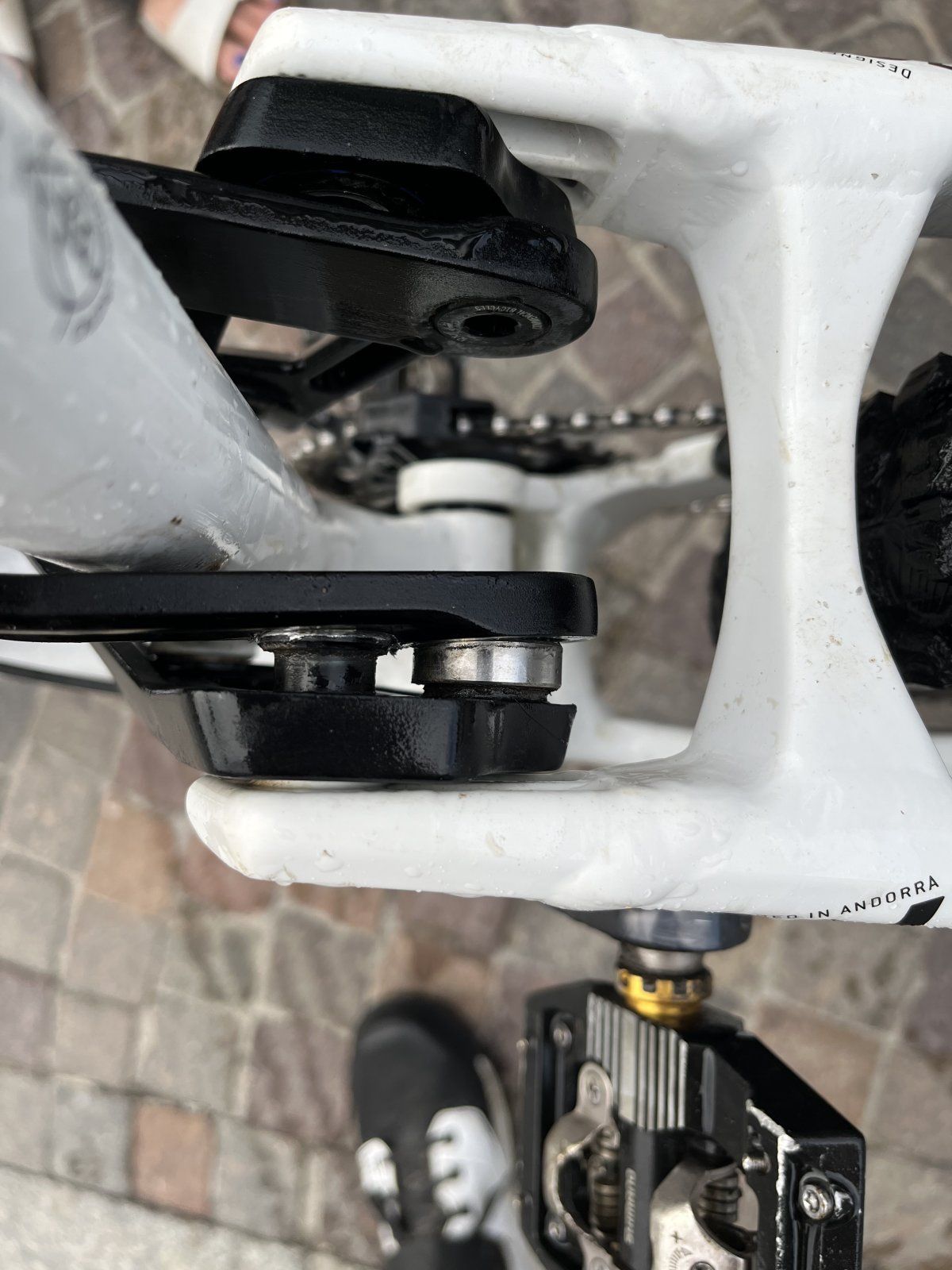

Ist jemandem schon ähnliches passiert?
Das Bike ist etwas 1,5 Monate alt.
Kann doch nicht sein oder?
Sieht nach Garantiefall aus.
Was meint ihr?
Hatte noch keinen Sturz damit!
Was meint ihr?

Bei mir lösen sich auch diverse Schrauben.
Hab sie mit dem richtigen Drehmoment nachgezogen und mit einem weißen Edding markiert.
Damit ich sehe wenn sie locker werden 😂
genauer hinschauen. da hat sich keine schraube gelöst. hier hats das lager aus der aufname gerupft.
@fully4life --> garantiefall
Irrtum. Hatte genau den selben Fall. Die Schraube, die Sitzstrebe mit unterem Link verbindet, lockert sich und drückt gegen den oberen Link. Dabei kommt es zur (in meinem Fall elastischen) Verformung des oberen Links, wodurch das Lager, welches oberen und unteren Link verbindet, herausgezogen wird.
--> Kein Garantiefall, sondern User Error, weil regelmäßiges Schrauben checken vernachlässigt. Klingt hart, ist aber so.
Lösung war in meinem Fall alles vorsichtig außeinander bauen (Achtung, oberer Link steht unter Spannung), schauen ob der Link wieder in seine Ausgangsform zurückgeht, Lagersitz checken, Lager checken, wenn alles okay, Lager wieder einpressen (wahlweise Lager ersetzen wenns schaden genommen hat) und alles wieder zusammenbauen. Falls der Lagersitz beschädigt ist oder der Link nicht mehr in Ausgangsfom zurückgeht (plastisch verformt), dann muss dieser wahrscheinlich ersetzt werden.
Was meint ihr?
Gibt's dazu schon ein Fazit?
Ist das eine plastische oder elastische Verformung? Aka ist das Teil dauerhaft verbogen oder nur zur Seite gedrückt?
Irgendwas gerissen?
Falls defekt, gab's einen Ersatz auf Garantie?
Wie war der Kontakt mit dem Kundeservice von Commencal?
Irgendwas gerissen?
Wie ich damals schon drauf geantwortet habe, das ist ein ganz simpler Nutzerfehler. Mit Garantie ist der Kollege da oben wahrscheinlich nicht weit gekommen... Bolt Check vernachlässigt und dann kann sich so ne Schraube schon mal lockern. Das das bei dieser Schraube halt gleich Ausmaße annimmt, ist halt blöd... Mein Link von damals sah genauso aus, wenn nicht sogar noch etwas krummer. Die Verformung ist bei mir allerdings komplett elastisch gewesen, auch ein Vermessen des Teils hat da nix aufgezeigt.
