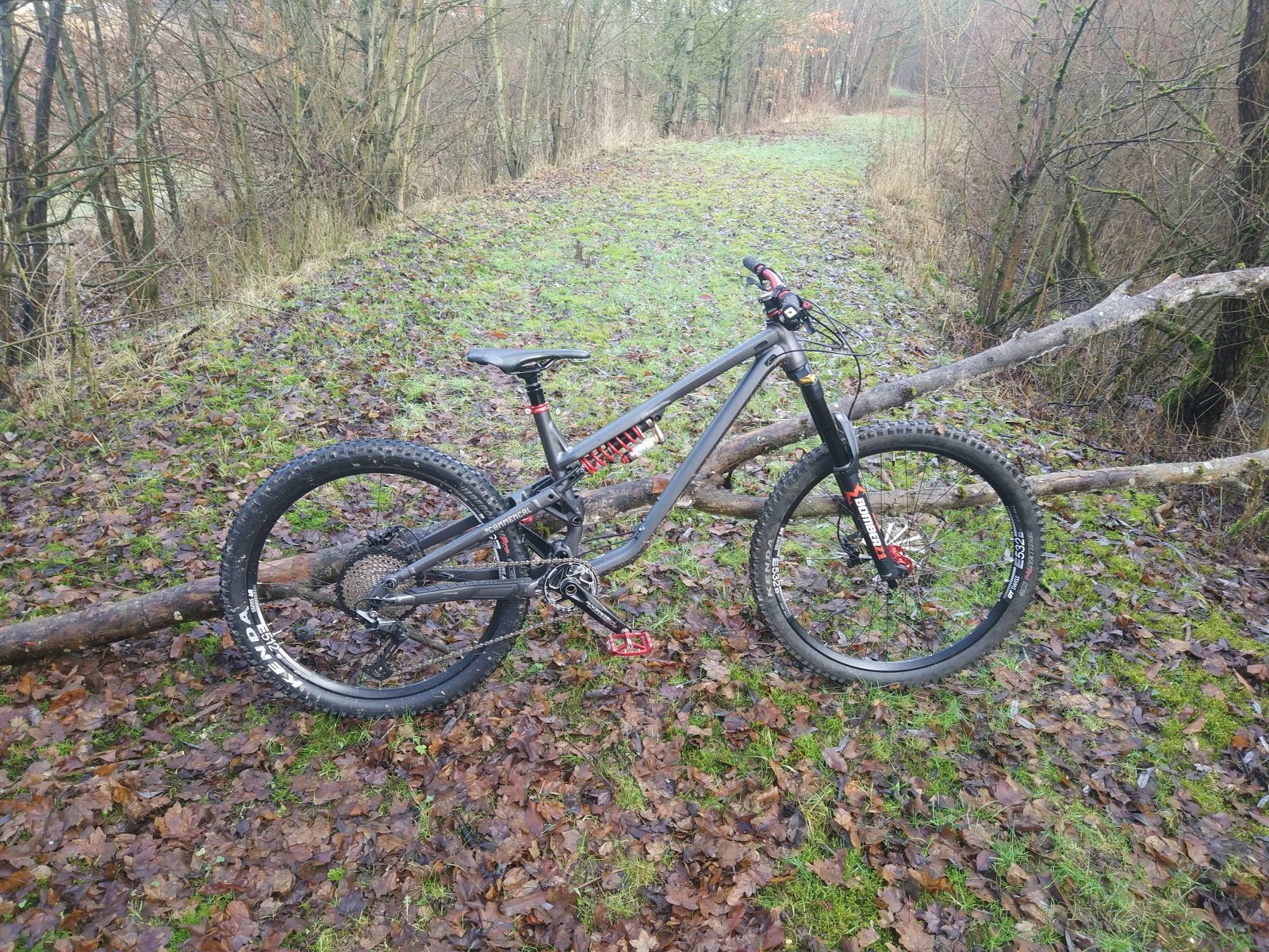

Ist schon ziemlich ordentlich... Mein Santa hatte 16,2kg, finde allerdings, dass das Meta nicht schlechter, vielleicht sogar ein bisschen besser (deutlich steilerer Sitzwinkel???) berghoch geht. Also den 1kg Unterschied merk ich tatsächlich nicht und im Trail ists sche**egal, die Bude rennt.
Auch ziemlich ordentlich. Da fragt man sich echt warum. Meine alten Alu DH Bikes lagen in dem Bereich. Hast du in deinem Bike einen Maintou Swinger verbaut?
Größere Laufräder, Vario Sattelstütze, Pizzateller große Kassette, deutlich längere Rahmen etc. Das bringt alles ordentlich Gewicht mit sich. Aber missen möchte man es eben auch nicht mehr.
Fast richtig. Das ist ein Manitou Revox ISX (mit Shimstack ohne diesen SPV Mist). Intern ist ein Spacers verbaut um ihn von ehemals 241*76 auf 230*65 zu bringen.

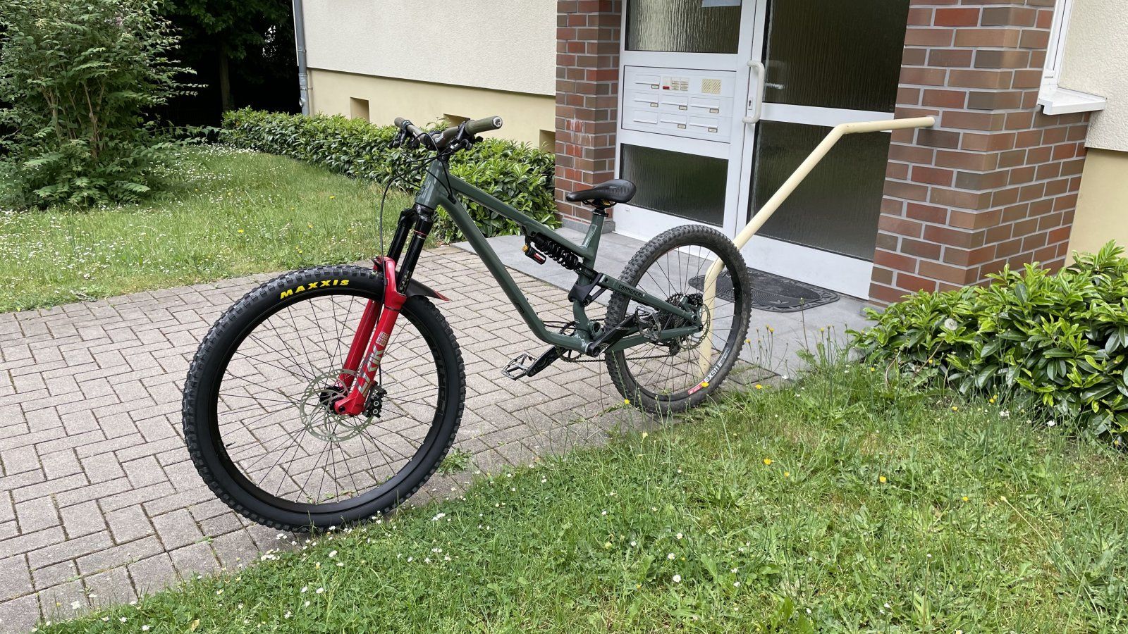

So, Rahmen ist da und so nach und nach trudeln die ganzen Teile ein.
Frage in die Runde, wie habt ihr die Dämpfer montiert?
Commencal Hardware, oder die jeweils originale des Dämpferherstellers?
Naja, hinten musst die Commencal Hardware nehmen und vorne brauchst welche vom Dämpferhersteller, da hat ja Commencal nix dabei (was ja auch völlig normal ist). Viel ne andere Wahl hast dabei eigentlich nicht.
Weder noch.
Huber Buchsen ftw. Leider ist Herr Huber zur Zeit nicht arbeitsfähig. Ich an deiner Stelle würde die Hardware des Dämpfer Herstellers verwenden.
Erstmal danke für die Antworten.
@ tnk, dabei sind keine, richtig.
Aber man kann bei Commencal 20x10 hardware bestellen.
Huber war auch mein erster Gedanke, aber halt momentan nicht machbar. Dann werd ich wohl mal was von Fox bestellen, sollte bei Marzocchi passen.

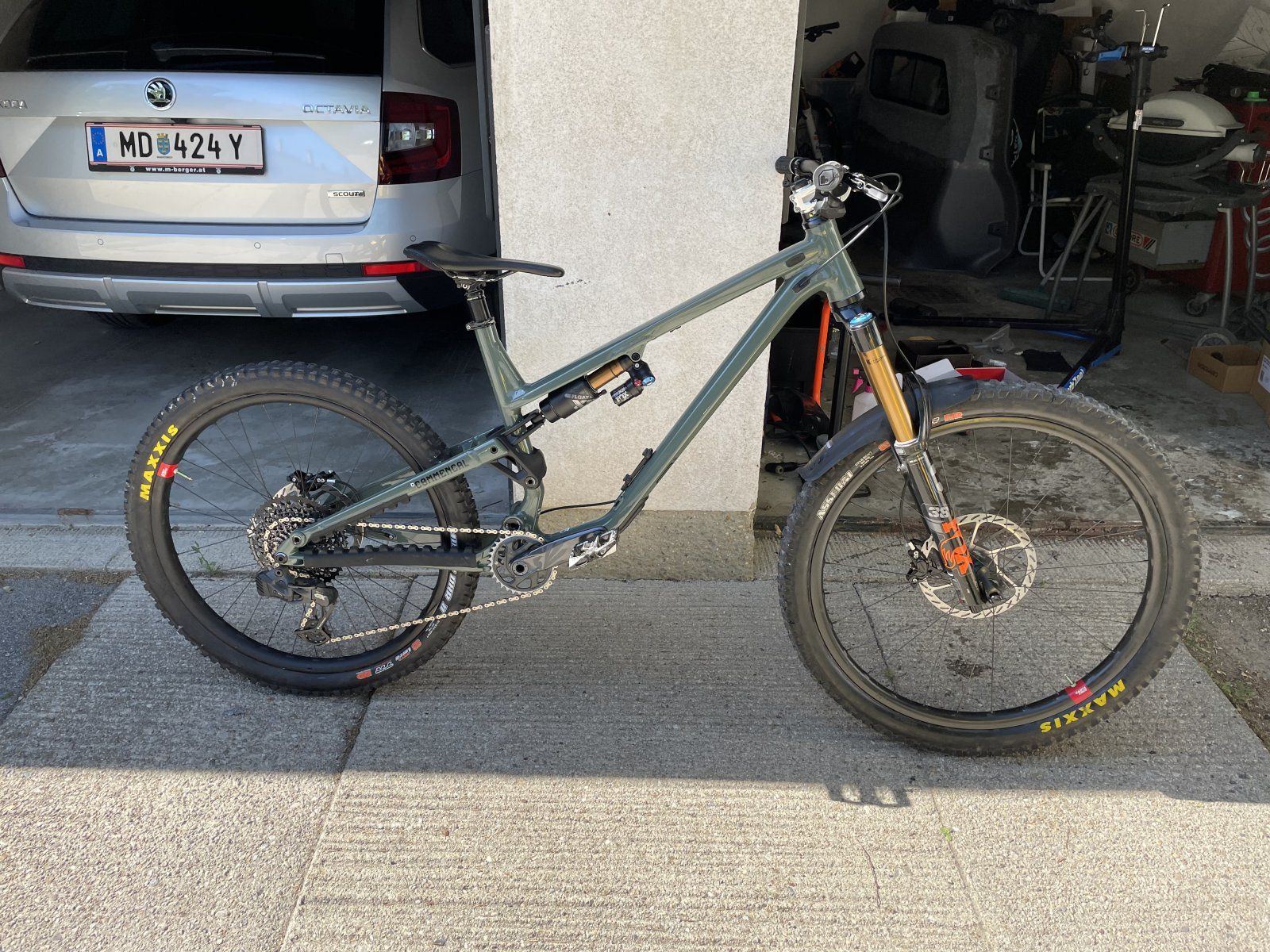

Da is der Hobel, hätt ja mal einer sagen können, dass die Rutsche ne 203er Scheibe am Heck braucht😆.
Ja, bei Magura sind es halt 203, hatte mit 180 gerechnet.
Der Bomber geht gut, war allerdings noch nicht im Bikepark, somit ist das endgültige Fazit noch offen.
Mit zwei Klicks Druckstufe bleibt auch der Hinterbau beim treten ausreichend ruhig.
