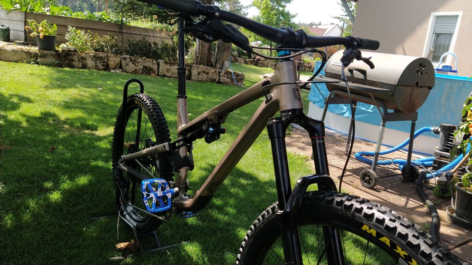

Richtig richtig nice, welche Rahmengröße hast du?
Ich bin am Dirtmasters einige SX und TR probegesessen und muss sagen, dass es bei meinen 1,82 definitiv eher M wird ich habe schon fast S gedacht :D
BTW: ein Silbernes Kettenblatt würde noch richtig gut aussehen.
Bei 1,82m an S zu denken ist aber auch schon sehr sehr ungewöhnlich würd ich mal sagen😁 Da ist die Entscheidung doch eher zwischen M und L zu fällen.

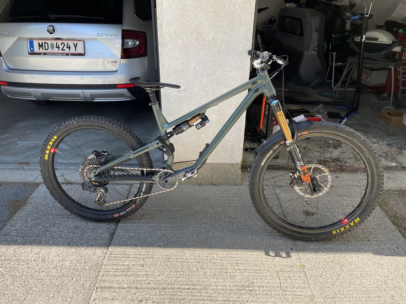

Sehr schön. Du hast ordentlich Spacer unterm Vorbau. Bist du schon damit gefahren? Bei meinem hatte ich auch das Gefühl, dass ich weiter nach oben muss.
Ich habe noch keine Probefahrt gemacht. Schaltung muckt noch, Bremsen müssen noch entlüftet werden. Erst dann werde ich eine Probefahrt unternehmen und den Schaft angemessen kürzen.
16,1 Kg so wie es da steht...
Der Dämpfer war ein Angebot von Commencal. Ich bin ein bekennender Rock Shox-Fahrer, aber im Angebot war er unschlagbar... Jetzt einfach mal testen. Am Wochenende steht erste Ausfahrt an :daumen:
