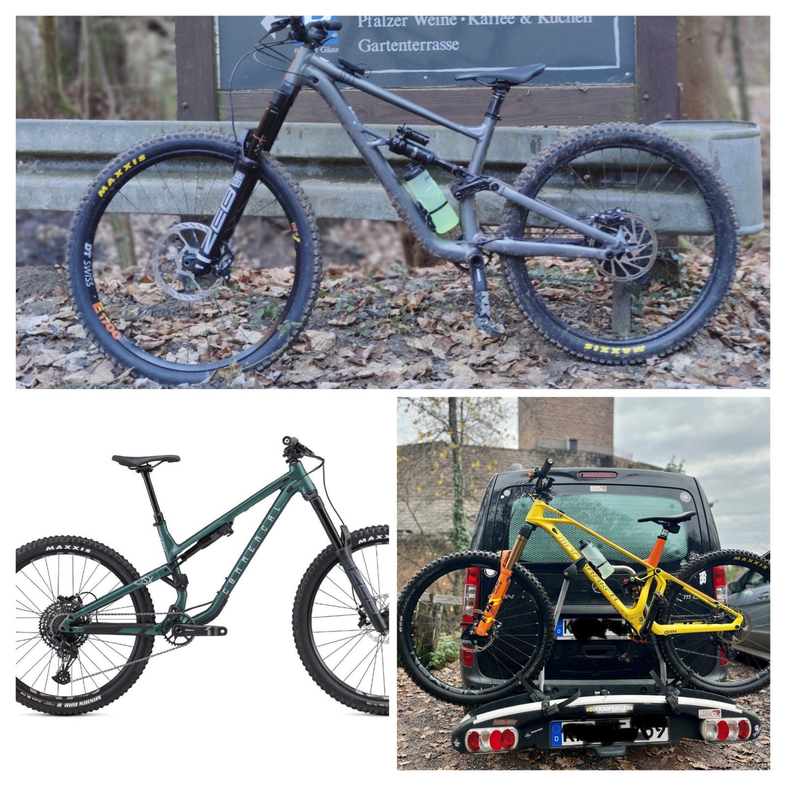

Bin jetzt auch im Mullet Club 8-)
Ich werde morgen ein M für meine 178cm ordern
Nach dem mein Status in S3 eineinhalb Jahre einen sehr guten Dienst getan hat. Muss 2023 etwas neues her.
Mal gespannt wie das Meta SX funzt 🏄🏻‍♂️
Richtige Wahl! Wer nicht nur geradeaus fährt, braucht bei deiner Größe nicht mehr als M ;)
Schöner Build!

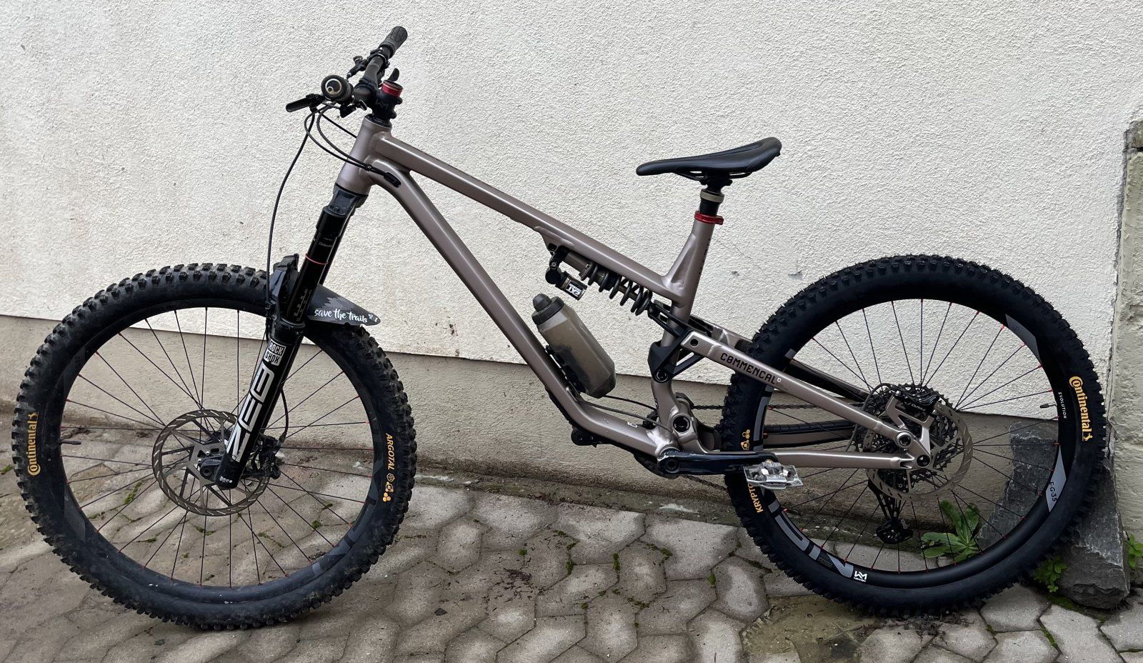

Wie sind denn die Erfahrungen mit dem EXT?
Ich nehme an der ist entsprechend auch mit einem Custom Tune…
Bin aktuell nämlich ebenfalls am überlegen dem EXT im Meta eine Chance zu geben.
Danke :)
Bin sehr zfrieden mit dem EXT, keine merkbaren Durchschläge und sehr feinfühliges Ansprechverhalten. Ja, ist ein Custom-Tune. Muss aber auch dazu sagen, dass ich das Meta nie mit einem anderen Dämpfer gefahren bin, daher ist ein Vergleich immer schwierig.
Aber kann Marco (Schnurr-Tech, EXT-Vertrieb Deutschland) nur weiterempfehlen.
