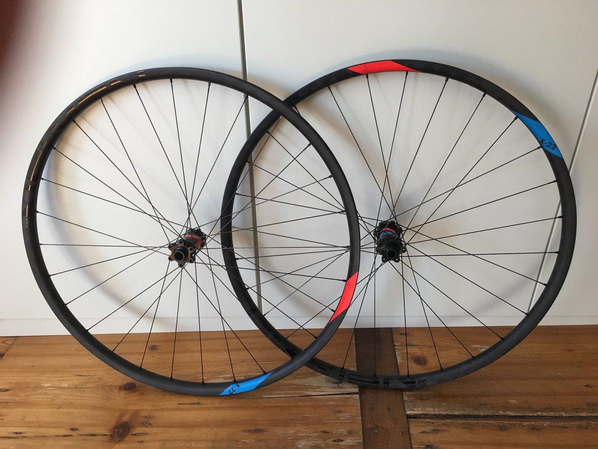

Hallo,
ich habe mir gerade im Bikemarkt diesen ADVANCED SL X.22 LRS mit Cube Decals gekauft.
Sind die Cube Aufkleber ebenfalls waterslide? Oder bekommt man die easy ab? Sind darunter die normalen decals zu finden?
Das Paket ist noch nicht da, daher die Frage. Und falls das möglich ist, würdet ihr mir, @MG, die Standard Decals verkaufen?
Danke und Gruß, Ben
Hallo,
Danke und Gruß, Ben
hallo Ben,
bei den Carbonfelgen sind die Decals unter Lack und somit nicht entfernbar.
