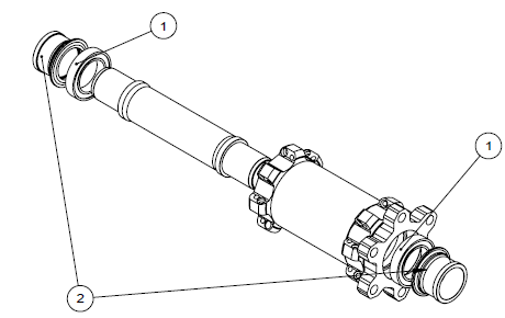

Hi,
bekommt man die Endcaps einer Gen2 Frontnabe nur mit dem Spezialwerkzeug ab?
Meine hat nach 10 Monaten Betrieb (Bike ist jedoch älter als 12 Monate, davon jedoch ca. 2.5 Monate beim Hersteller wegen Rahmentausch) sehr starkes Spiel. Da werden dann wohl die Lager im Sack sein, ist ja kein Lagerspiel einstellbar wie bei Gen1. Auf Lager gibt's ja keine Gewährleistung oder Garantie somit also Austausch in Eigenregie. Leider hab ich keine Anleitung zum Lagertausch bisher gefunden. Auf welcher Seite zieht man die Endcap zuerst ab? Dann treibt man die Welle auf die andere Seite mitsamt dem Lager heraus? Montage der neuen Lager und zusammensetzten sollte kein Problem darstellen...schon jemand gemacht??

Schaue auf der NEWMEN-Homepage, dazu gibts ein Video ! --> GEN 2 Naben !!
Die Endkappen sitzen - glaube ich bündig - bei den GEN 2 - da kommt man schlecht durch die Achse ran.
Werkzeug ist da die "ohne Kratzer" Lösung :-)
Ggf. auch mit Gefühl am Schraubstock - mit entsprechenden Schonbacken.
