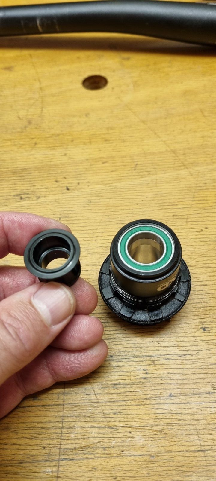

Habe gerade eine Fade HR Nabe von Sram auf Shimano MS Freilauf umgerüstet. Freilauf mit beiliegendet Endkappe habe ich neu gekauft. Ist das normal, daß bei der Shimano Variante das äußere Freilauf Lager komplett offen liegt??
Erfahrungsgemäß reduziert das die Lebensdauer der Lager am MTB ungemein, denn die Dichtigkeit von so einem Rillenkugellager ist ja doch eher begrenzt. Bin von der Konstruktion jetzt als bisher zufriedener DT-Naben (die haben über den Lagern ziemlich passgenaue Abdeckungen) Nutzer ziemlich enttäuscht, ehrlich gesagt..
Ist leider so. Hätte gedacht nur bei den Road-Naben. Das geht definitiv besser!
Ich habe mir überlegt, irgend etwas in der Art einer Kunststoffscheibe zu Kreieren, die dann mit ein bisschen Fett versehen, die Abdichtung verbessert.

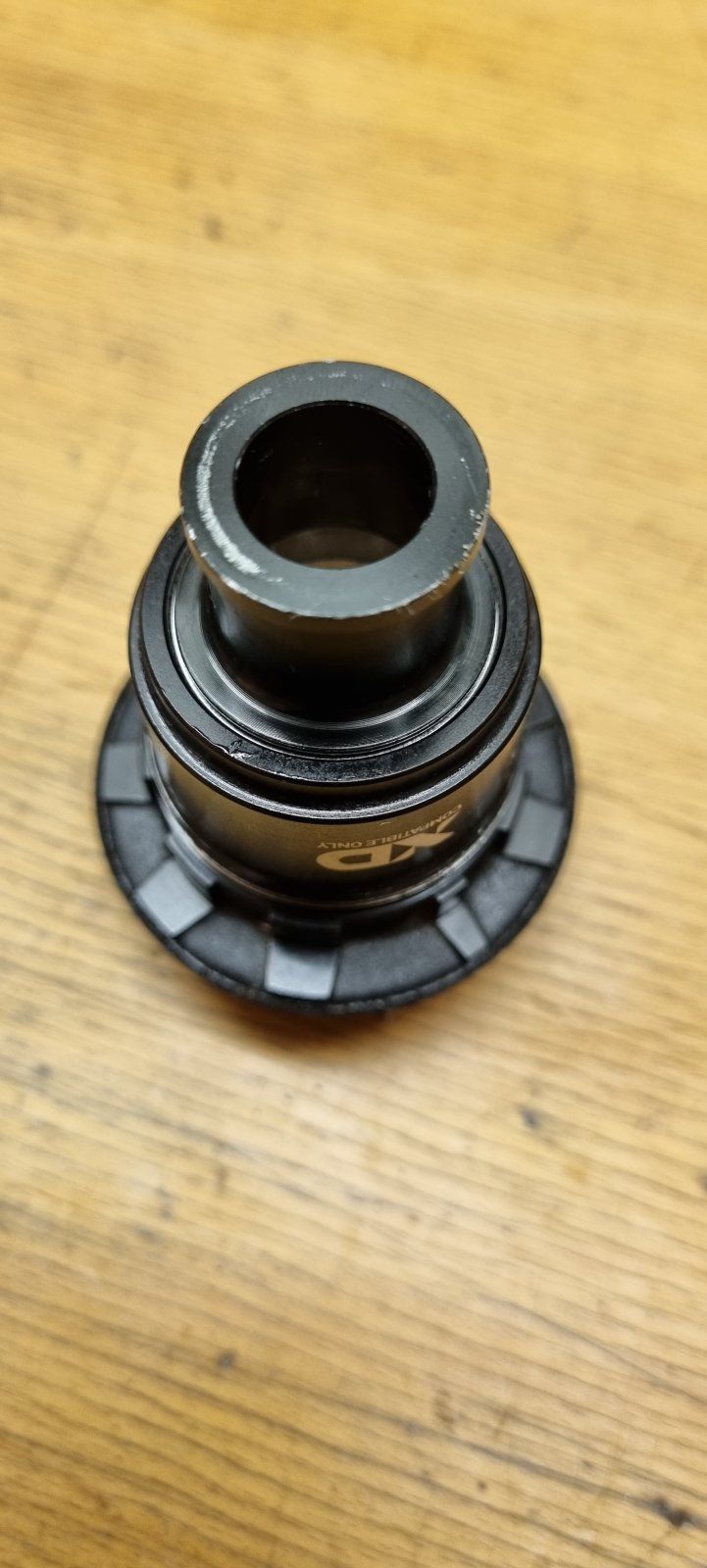

Bei der XD Varante hat die Endkappe ja wenigstens einen Bund, der Spalt zum Freilauf/Lager ist allerdings auch eher riesig.
Das habe ich vorhin ebenfalls gemacht und mich genau über das gleiche gewundert. Das scheint jedenfalls nicht so ganz geil zu sein, allerdings ist da dann ja noch das 10er Ritzel mit Kassettenmutter drüber.
