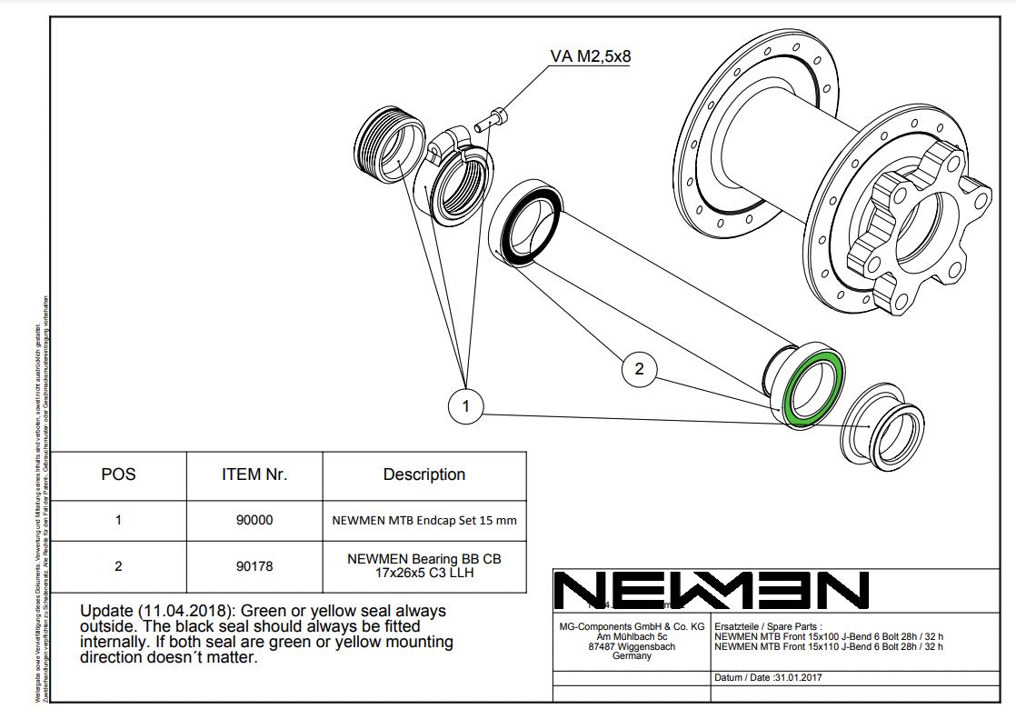

an meiner Gen1 Nabe ist die Schraube des Rings zur Einstellung des Spiels irgendwie verloren gegangen. Kann mir jemand sagen welches Maß die Schraube hat?
@jedy Steht in den Explosionszeichnungen auf der Newmen Seite ;) .

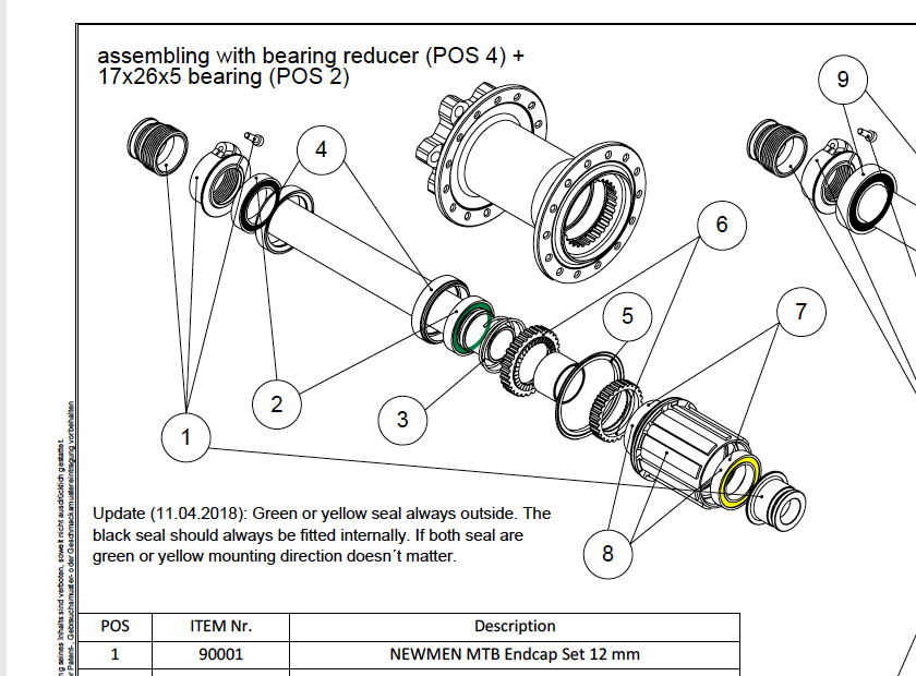

Heute mal die Lager meines Laufradsatzes wechseln.
Vorderrad war schon mal einfach. Auch wenn das WWerkzeug im Servicevideo leicht anders ausssieht.
Weiter geht es mit dem Hinterrad
