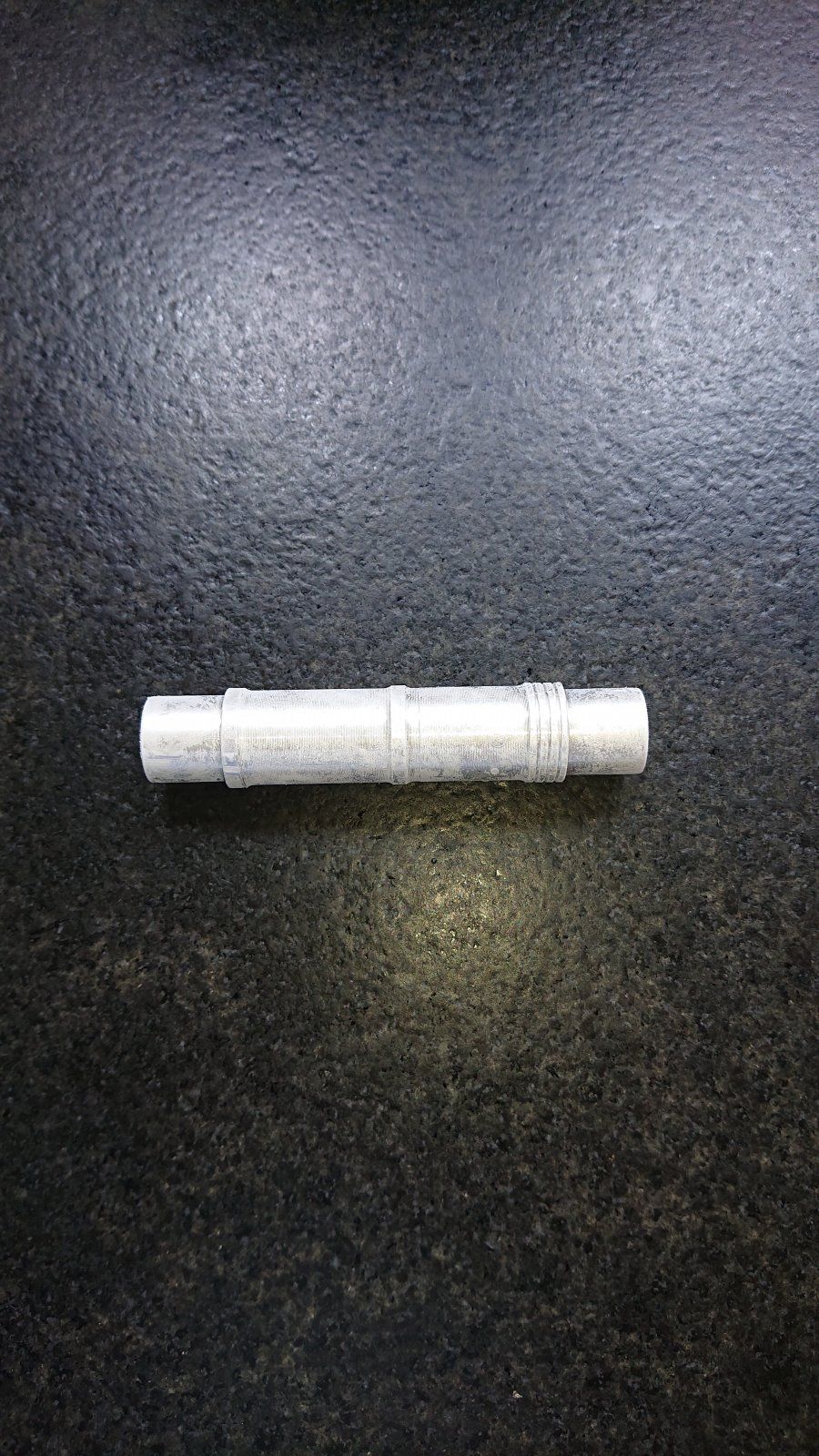

Hallo liebes Forum,
will meine Newmen Naben (SP 28H) von Gen 1 auf 1.5 umrüsten.
Jetzt meine Frage: Wie rum gehört die neue Achse eingebaut?
Die Achse hat auf der einen Seite 3 'Rillen' auf diese Seite lässt sich das Lager ohne Gewalt 'aufschieben'.
Gehört die Seite mit den Rillen auf die Antriebsseite?
Und noch zum weiteren Prozedere:
Als erstes muss man doch das Lager auf der Seite (von der Nabe) einpressen wo die Achse mit der 'Rillenseite' später hinkommt?
Dann Achse reinschieben und das Lager auf der anderen Seite einpressen. Zu guter Letzt dann noch die Endcaps drauf... Ist das so richtig?
Hoffe meine Beschreibung ist halbwegs verständlich und, dass jetzt keiner mit "SuFu" benutzen kommt, denn das hab ich die letzten zwei Tage vergeblich probiert 😅
*VR Nabe
Hier ein Bild von der Achse (rechts die Seite mit den Rillen).
