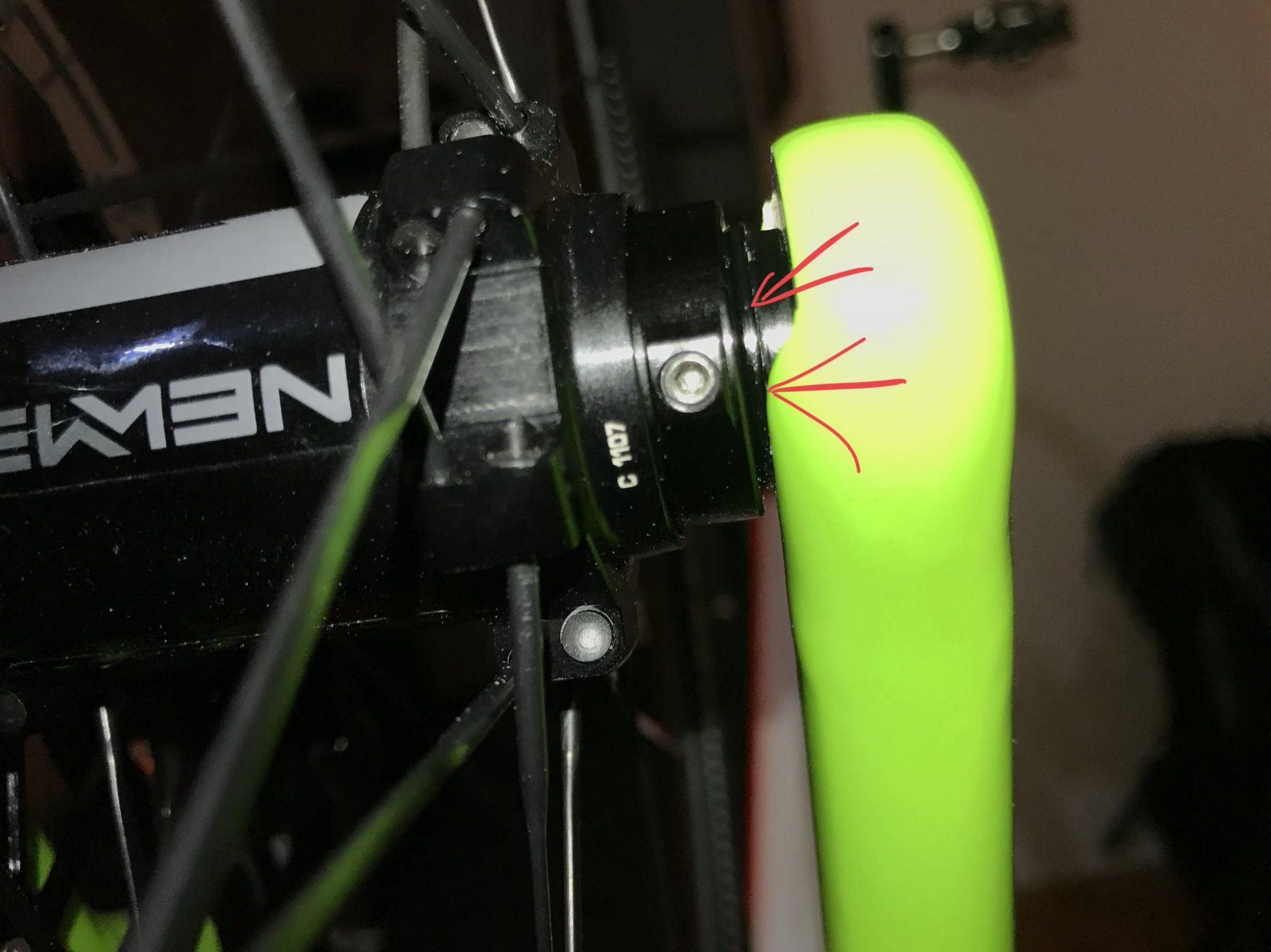

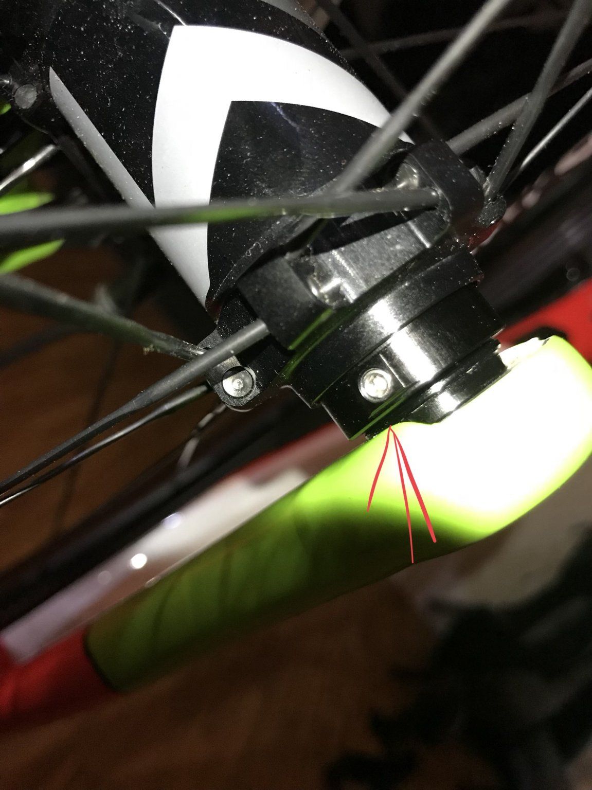

Hallo @NEWMEN-Team
Habe mir einen schicken LRS mit euren Naben für meinen Cyclocrosser einspeichen lassen, allerdings hab ich hier ein Problem, dass bei dem VR die TA-Cap schon an der Gabel anliegt, aber die eigentlich zu klemmende Achse noch frei liegt. Sehr ärgerlich, da der LRS extra angefertigt wurde.
Nun stehe ich da, Rad fertig aber Nabe passt nicht. Habt ihr eine Lösung für mich? Brauche ca. 1 bis 1,5mm mehr "Fleisch" an der Endkappe auf TA-Seite.
edit: die entsprechende Achse ist 12x100mm

Hallo @NEWMEN-Team

So, ich habe jetzt die andere TA-Cap hier nur scheitere ich gerade daran, die Originale zu demontieren. Wie ich es auf der Explosionszeichnung erkenne, sind die Kappen links und rechts einfach nur aufgesteckt, aber wie bekomme ich sie runter, ohne sie in den Schraubstock zu spannen? Habe innen keine Nut/Kante wo ich mit einem Stab dagegenklopfen könnte. (Das habe ich bereits versucht, dabei konnte ich aber nur den Reducer von 15 auf 12mm austreiben)
Wir haben dafür ein Werkzeug. Eigentlich sollte dieses Werkzeug schon lieferbar sein, aber der Zulieferer konnte leider nicht wie geplant liefern. Dauert also noch weitere 2 Monate.
Einfach die Endkappe die dann eh ersetzt wird in den Schraubstock spannen und durch hin und her wiegen und durch gleichzeitig kräftiges axiales "ziehen" am Laufrad die Endkappe abziehen. Sollte so klappen ... ansonsten nochmal bei uns tel. nachhaken.

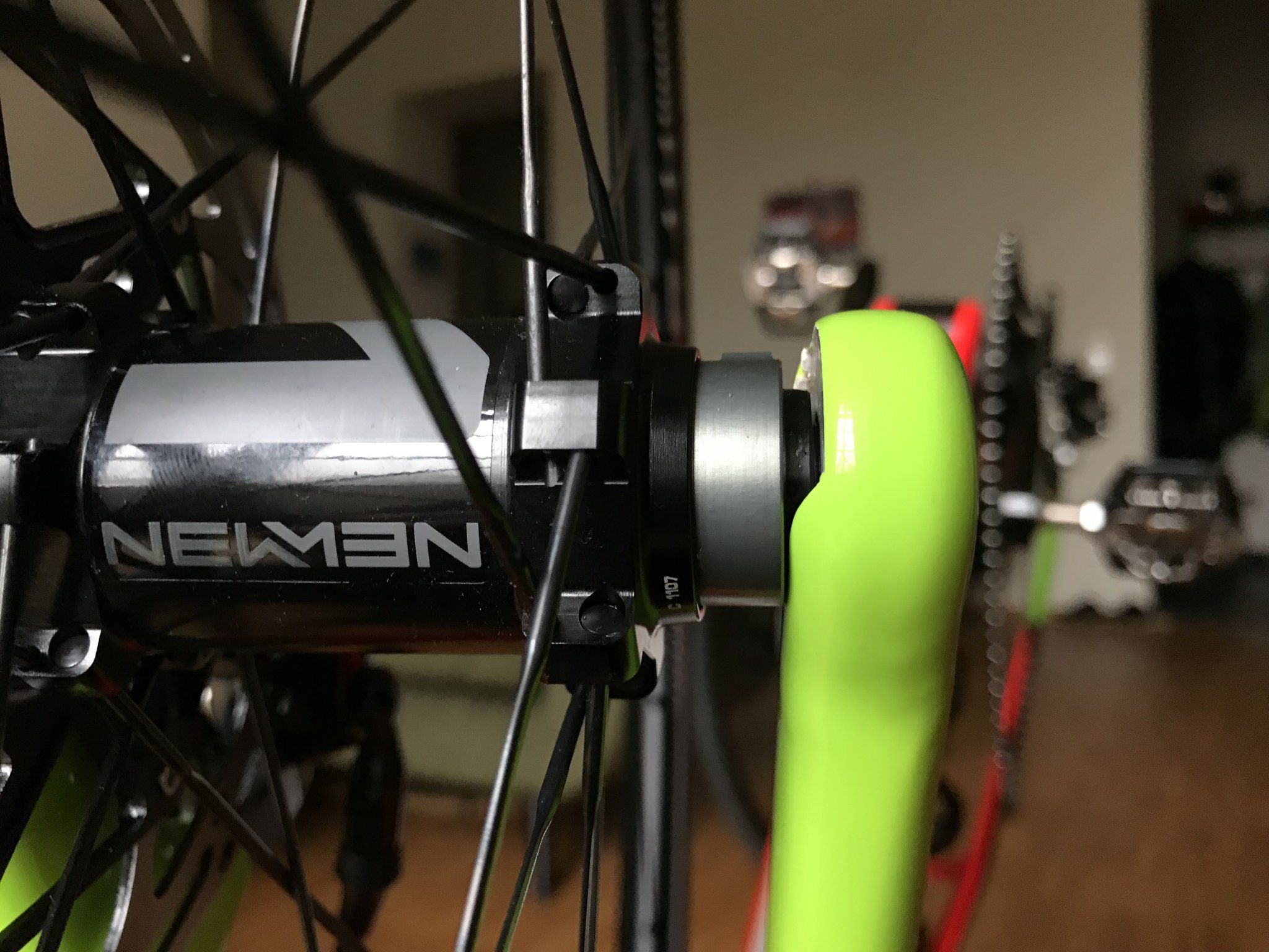

hatte das gleiche problem. 15mm vorne auf 12mm runtergespacert damit es in ein gravelrad passt. Steckachse ging nicht rein, weil löcher nicht fluchteten. die dicken "achsstummel" schlugen an die gabel.
habe dann etwas den lack weggedremelt. passt.
Das Problem ist, dass die "Einfädelhilfe" an den Gabeln bisher immer 1,5mm je Seite betrug.
Warum manche Hersteller diese Breite jetzt plötzlich vergrößern ist mir schleierhaft .... leider gibt es da keinerlei Vorgaben und so macht "jeder was er will" .... LEIDER!
Lösung wäre interessant. Gleiches Problem mit Raodlaufradsatz in Rennradgabel.
Also ich habe eine (auf der Innenseite - als die dann Richtung Lager zeigt) abgedrehte, (schwarz eloxierte btw.) TA-Cap bekommen und eingebaut. Naja nun ist Luft zum TA-Cap. Nächstes Problem - jetzt drückt die Hülse wo das TA-Cap raufgeschraubt ist gegen die Gabel. Hat also nichts gebracht. @NEWMEN-Team hat sich bisher noch nicht bei mir gemeldet, ob und wie es hier weitergeht.
ps. Klar geht es mit einer entsprechenden 12mm Passscheibe, aber das ist äußerst unpraktikabel, grad wenn man denn doch mal nen Platten auf der Tour haben sollte und beim Ziehen der Achse die Scheibe weg ist. Bei dem aufgerufenen Kurs für die Naben sollte es schon überall passen oder mindestens in der Produktbeschreibung stehen, dass es vermutlich gar nicht ohne Spielereien passen wird.
