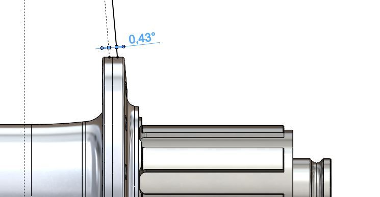

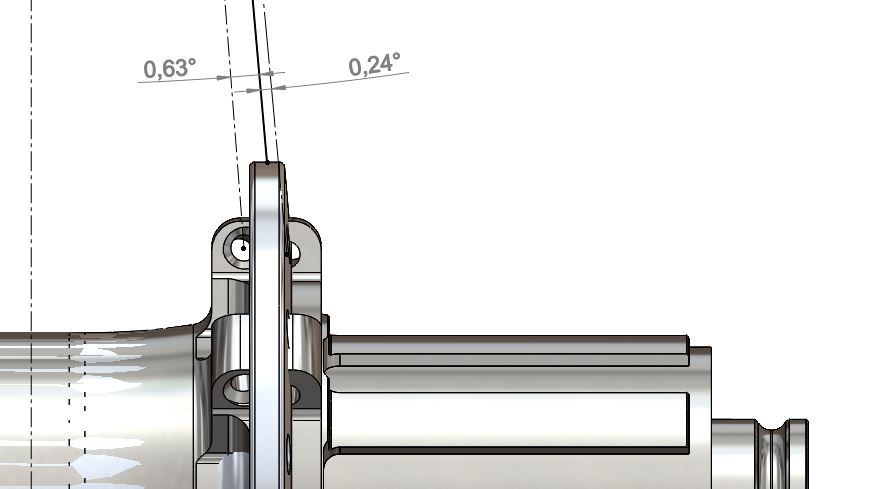

Und hier noch die (Bild) Antwort auf Deinen Vergleich zu Straightpull vs. J-Bend ...
... sieht in "echt" ganz anders aus wie gedacht, gell ... 8-)
