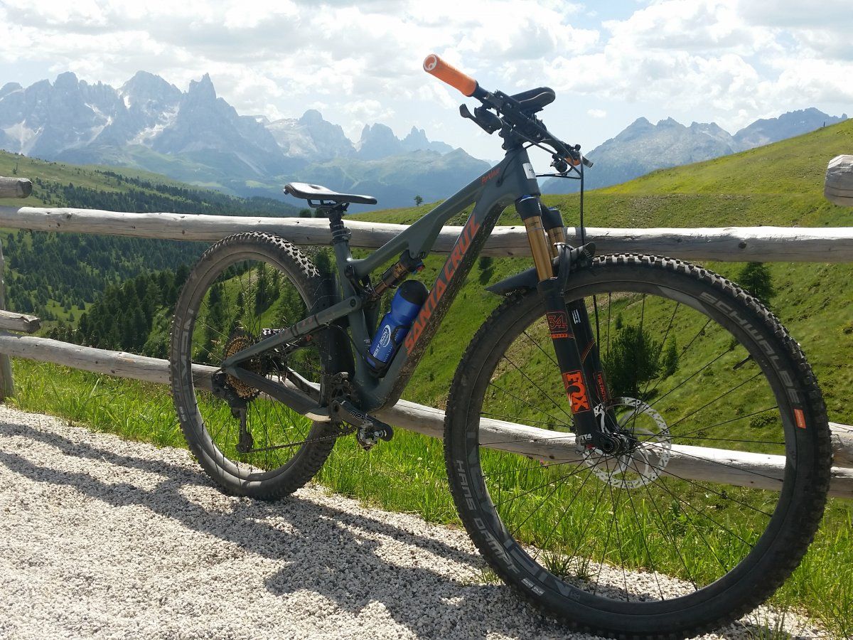

Im Übrigen fahren sich die "Dinger" auch nicht schlecht ;-)
