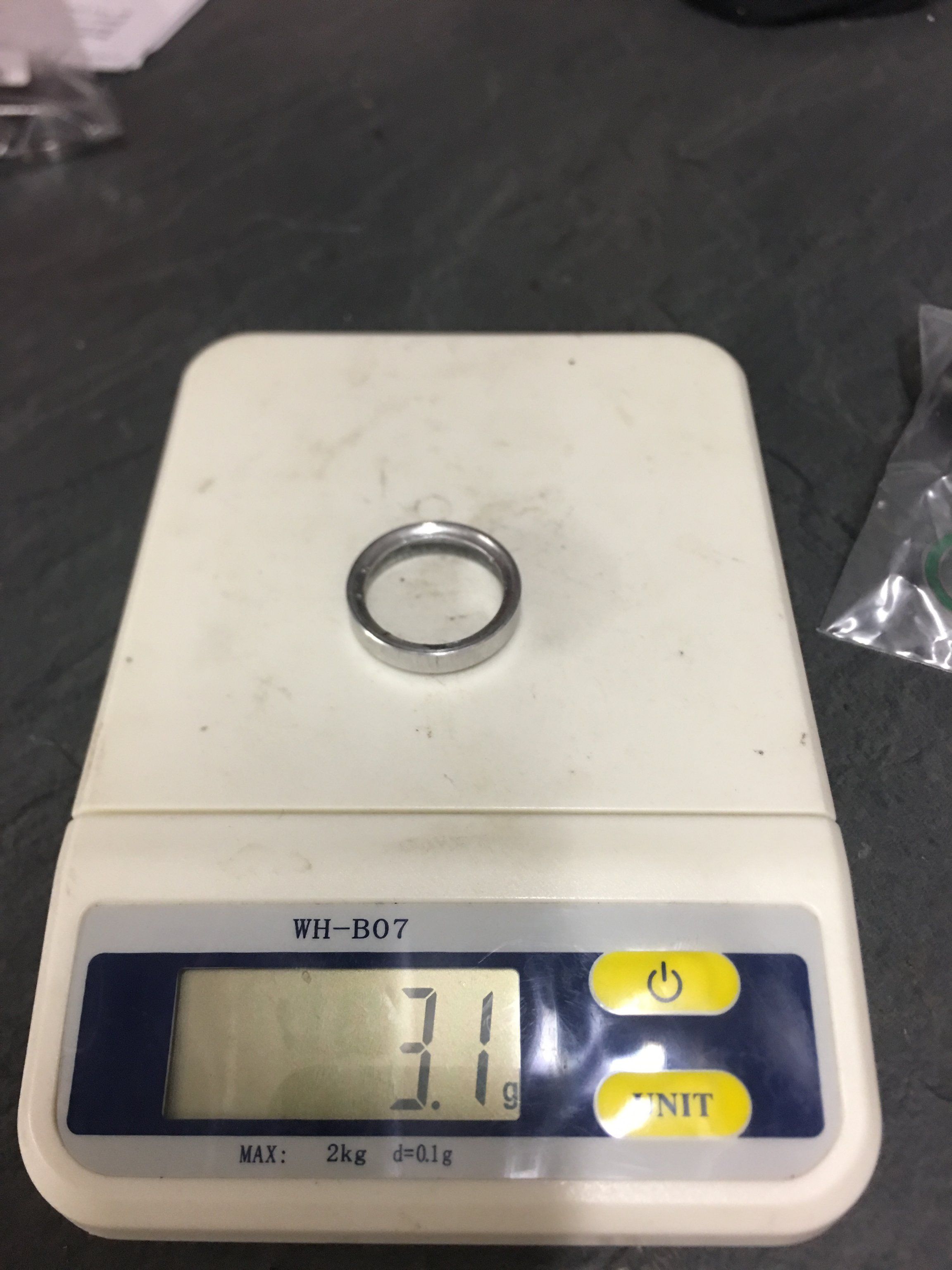

Hinweisen sollte man evtl. darauf, dass die mitgelieferte Hülse nicht die bis auf die Länge gleich aussehende Gen1 Hülse ersetzt, sondern als zusätzliches Bauteil im Freilauf verbaut werden muss.

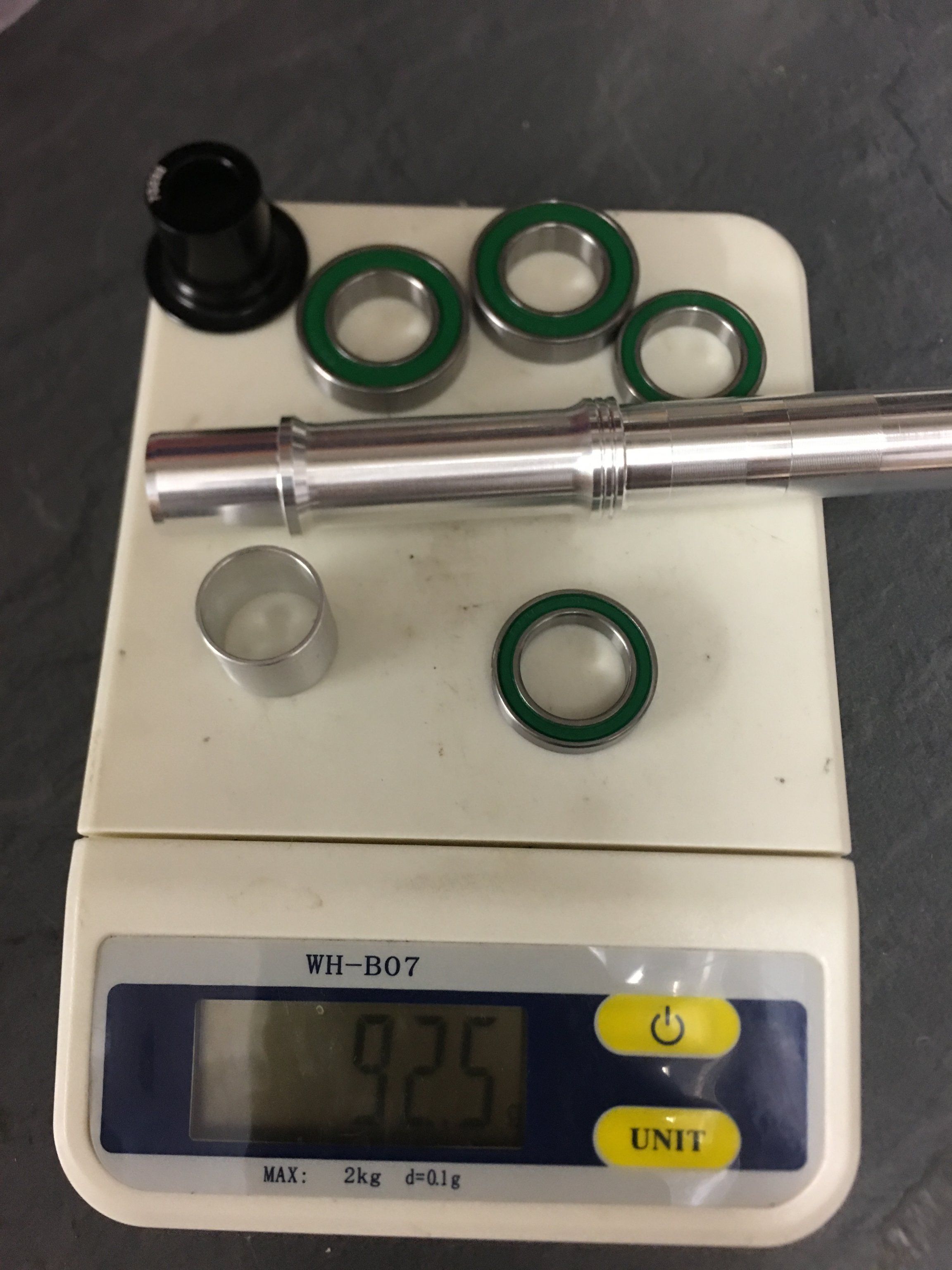

Ich hab meinen Umbausatz bereits erhalten und eingebaut.
Ein paar Infos dazu:
Der Umbausatz macht nicht aus einer Gen1 Nabe eine Gen2 Nabe. Er macht aus einer Gen1 Nabe eine mit einer Lagerung ähnlich einer Gen2 Nabe. Sozusagen Gen1.5. Alle Teile des Umbausatzes (Achse, Freilaufhülse, Lager und Endkappen) sind eigenständig und entsprechen nicht den Bauteilen einer Gen2 Nabe.
Es wird auf die größeren (17x30x7) Lager umgerüstet, eine Verwendung der kleineren Lager wie sie bei Gen2 nur noch verbaut sind ist bauartbedingt nicht mehr möglich.
Auch die Achse ist eigenständig und nicht verjüngt am Freilaufende.
-> eine auf Gen 2 umgerüstete Nabe bleibt weiterhin mit Gen1 Freilaufkörpern (welche mit der Hülse auf Gen1.5 :) umgerüstet werden) kompatibel. Eine Kombination mit Gen2 Freilaufkörpern ist aber auch optional nicht möglich. (Vielleicht für die interessant, die mit dem Gedanken spielen wegen eines Microspline Freilaufkörpers umzurüsten)
Hier die Teile des Umbausatzes auf der Waage.

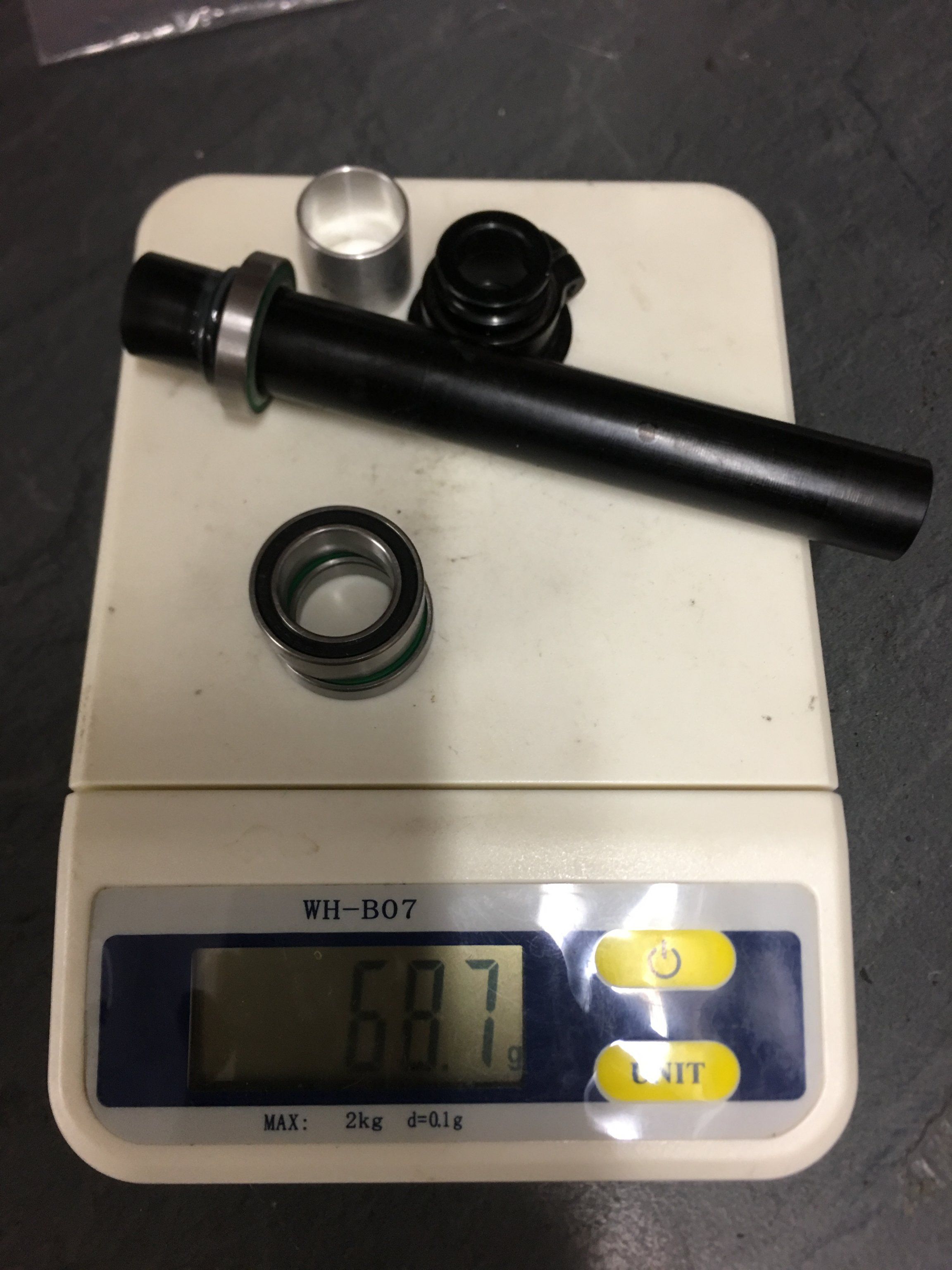

Und hier die Gen1 Bauteile welche ersetzt werden.
Das Gewicht der Nabe ändert sich durch den Umbau um +20g.
(Da bin ich positiv überrascht, dass der Gewichtsunterschied trotz großer Lager so gering ausfällt und dem entspricht, was eine Gen2 Nabe mit kleineren Lagern schon mehr wiegt? Hat der Gen2 Nabenbody zusätzlich noch andere Wandstärken?)

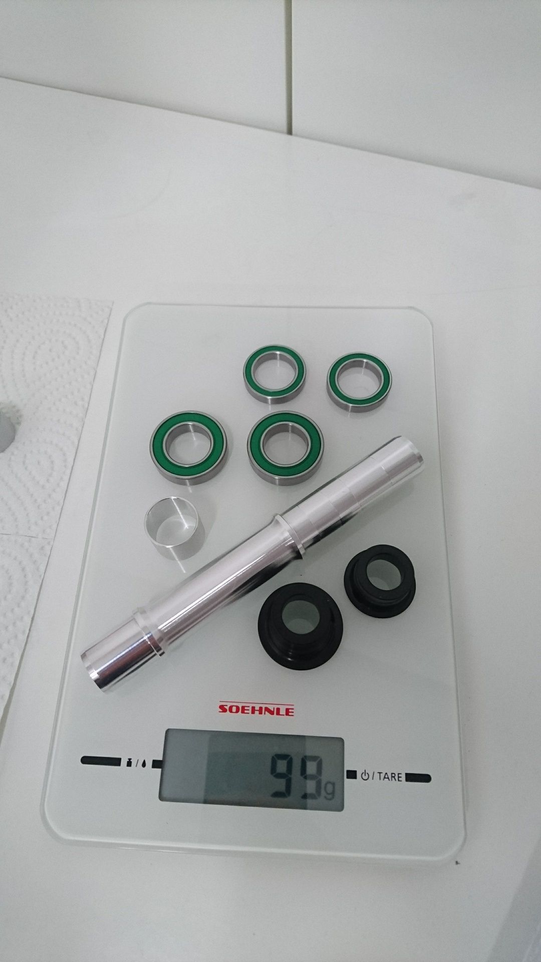

Ich habe meine Nabe hinten nun auch umgerüstet und das Spiel ist definitiv weg.
Laufrad dreht in der Hand schwerer als vorher, aber spätestens im Montageständer spürt man keinen Unterschied mehr (habe vorne noch die Gen1 original) und beim Fahren eh nicht.
Service von Newmen ist wirklich super. Ich wurde auf dem Laufenden gehalten, Termine wurden eingehalten usw.

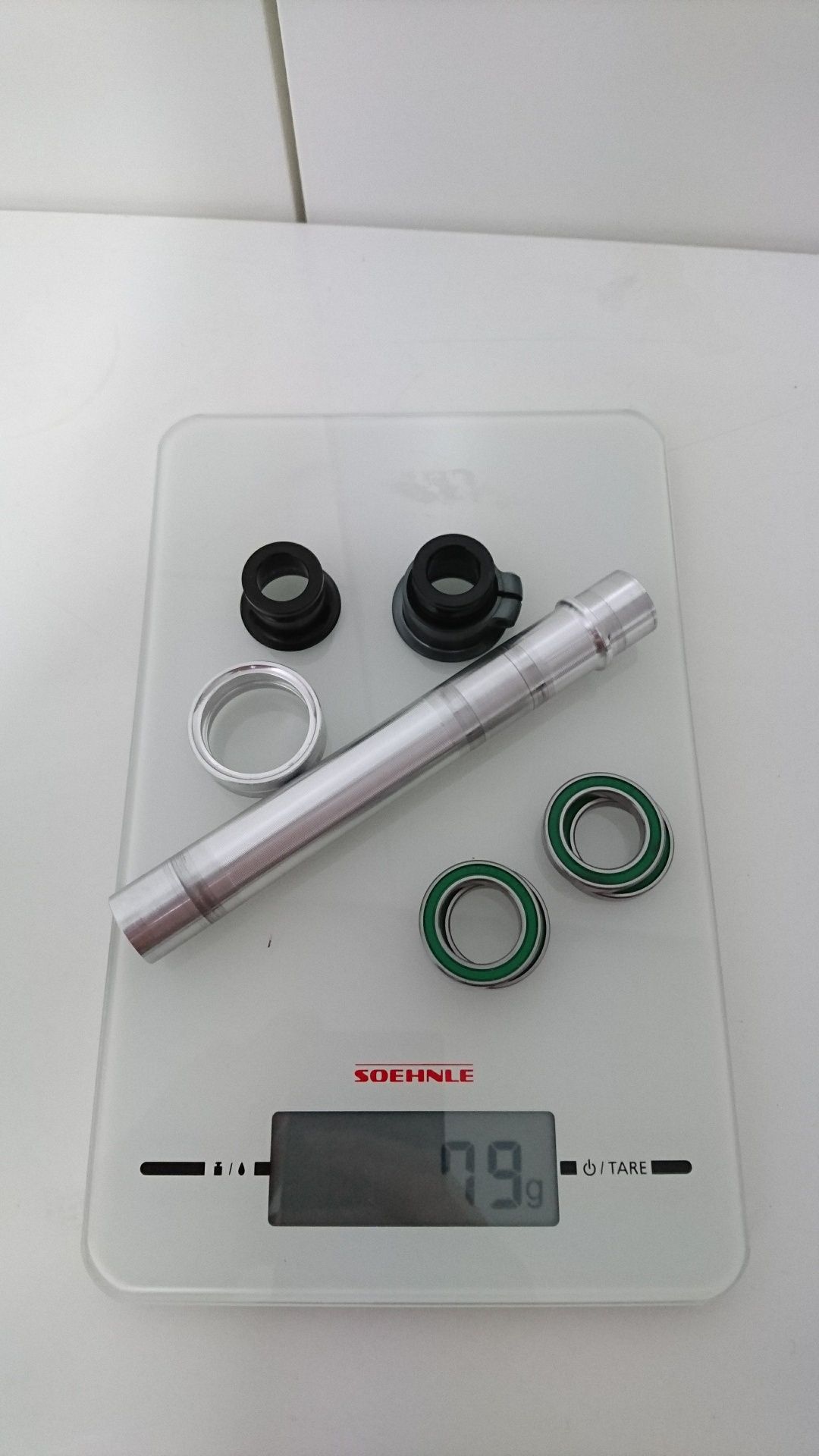

Meine Achse der Gen1 ist allerdings schwarz und 3g leichter gewesen.
Somit +23g, aber auch größere Lager mit größerer Abstützung an der Achse.
