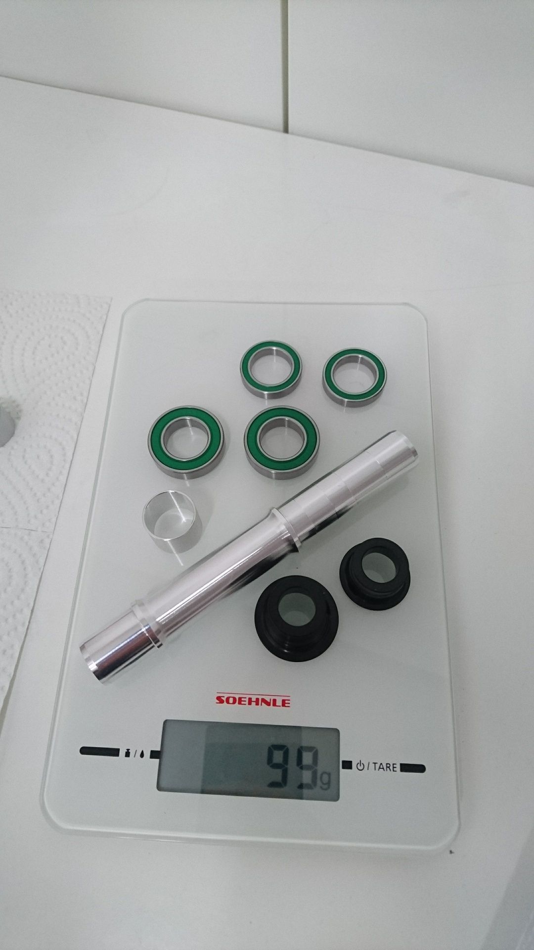

Auch nehme ich an, dass ich die 2 grösseren Lager nicht geliefert bekommen habe. Man sieht ja, dass es 4 kleine sind für hinten.
Den Lieferumfang des Umbaukits für die Hinterradnabe (zumindest das was ich bekommen hab) siehst Du auf meinem Waagenfoto:
Hier die Teile des Umbausatzes auf der Waage.
2 Lager klein
2 Lager gross
2 Endkappen
1 Achse
1 Hülse Freilaufkörper
