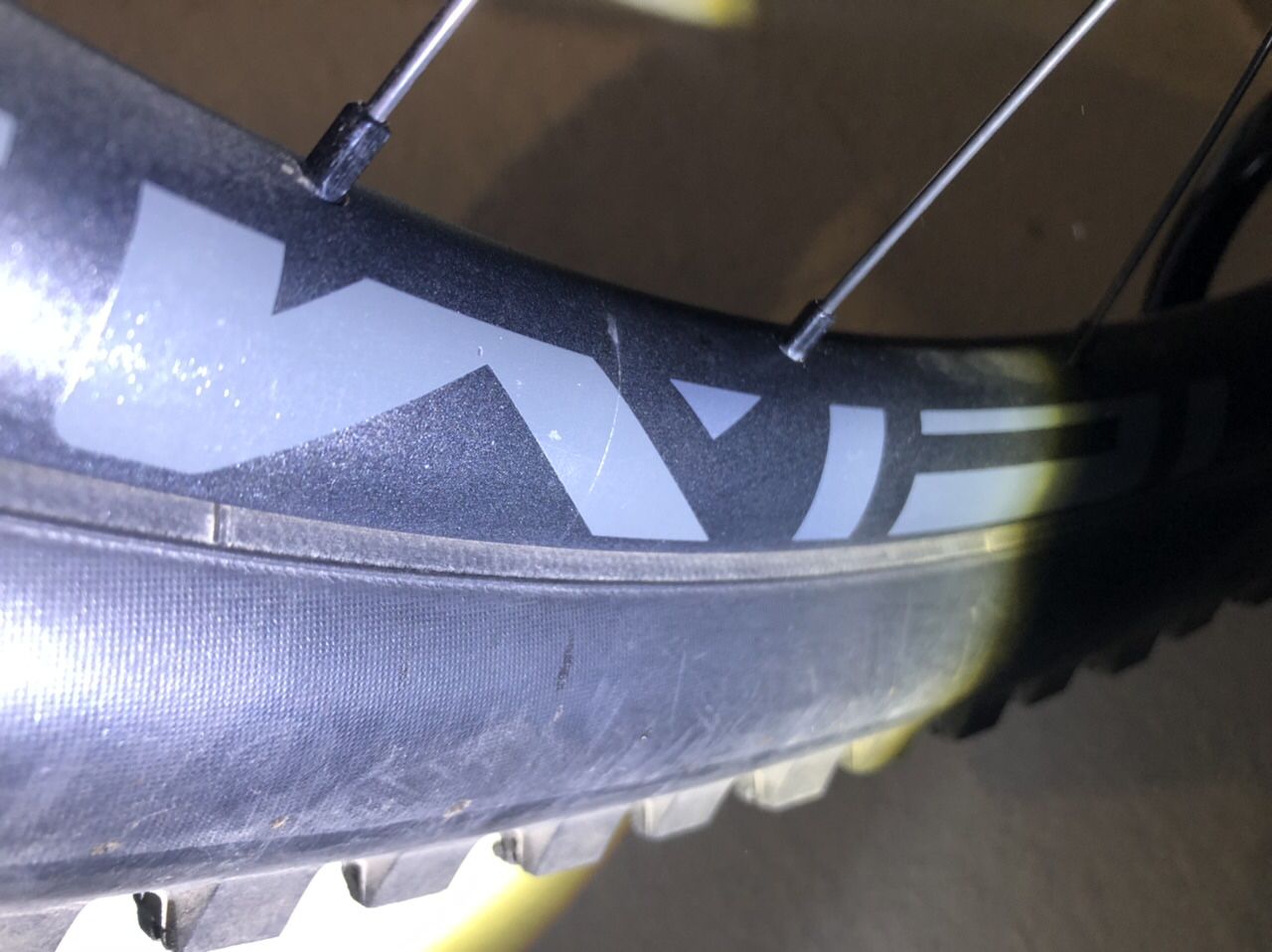

Ist wahrscheinlich nur eine optische Sache von 0,1-0,2 mm...das eigentlich keiner sieht im Gebrauch.
Davon gehe ich im Moment auch aus. Also abwarten.
Erst hier breittreten und anschließend landet es doch bei uns auf dem Tisch :ka:

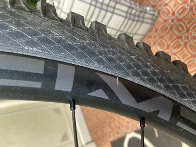

Hallo @MG ist dieser Versatz normal? SL EG 30 Danke

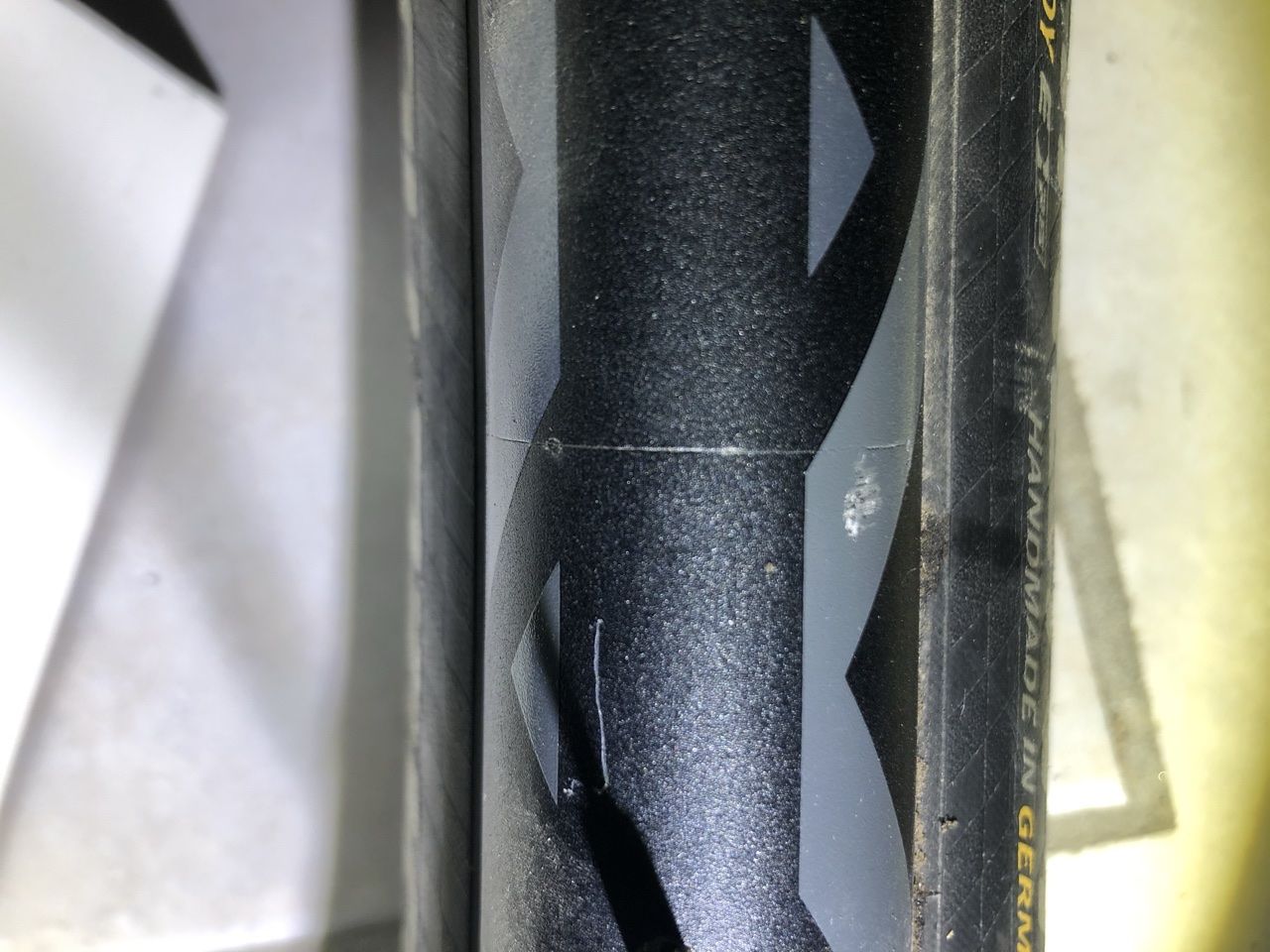

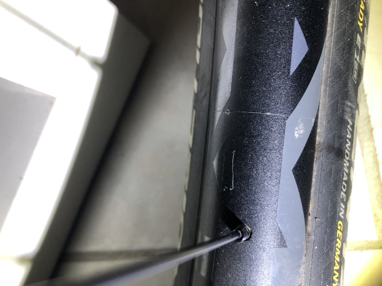

Die Stoßkante ist bei mir ebenfalls bei beiden Felgen deutlich sichtbar. Ist das normal so?
