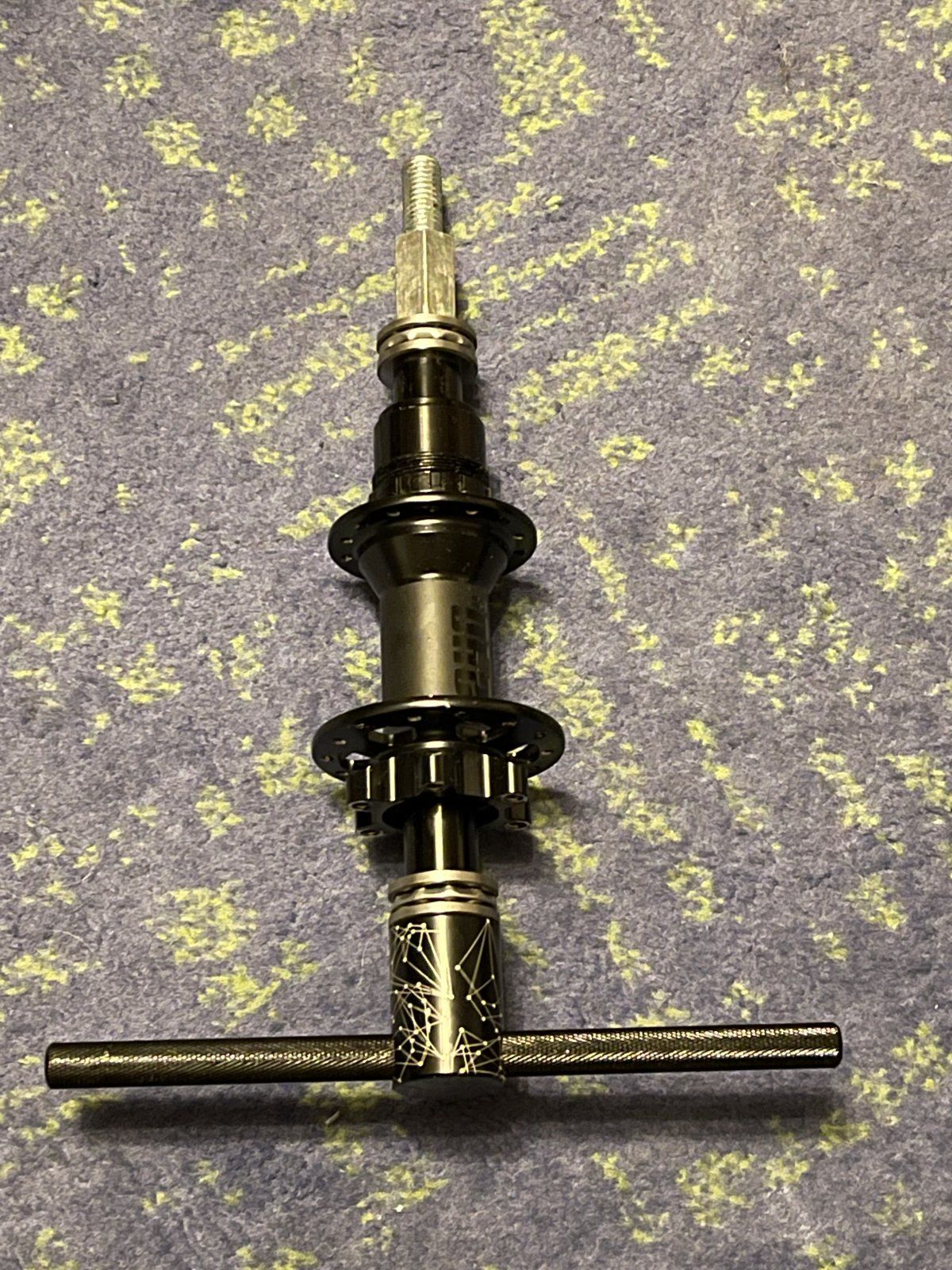

Hallo!
Ich habe bei meinem Newmen Hinterrad Spiel, obwohl die Achse richtig angezogen ist (NEWMEN Advanced SL A 30 CF 110/148 XD 27,5“). Eine TA-Cap zum justieren hat dieses Rad nicht. Woran kann es liegen? Sollte ich einfach mal die Lager wechseln? Das Bike ist ein Propain Tyee CF 2020.
Hier die Explosionszeichnung: https://www.newmen-components.de/up...-ab7a-c1051d746d2b/MTB_rear_exploded_view.PDF
Hatte ich schon bei 3 Newmen HR. Bei mir waren jedesmal die Achsen (waren damals sehr dĂŒnne Alu Röhrchen) relativ frĂŒhzeitig leicht eingelaufen. Mir wurde damals (ca. vor 4 Jahren) immer sehr flexibel vom Newmen Service geholfen. Hat sich aber leider mittlerweile auch ein bißchen geĂ€ndert wie ich feststellen mußte. Sind vielleicht mittlerweile zu groß geworden um sich noch um die Endkunden kĂŒmmern zu können...
Könnt ihr Servicekits empfehlen und vllt Hinweise geben?

Ich hab vor einiger Zeit bei meinen Fade-Naben einen kompletten Lagerservice gemacht und hier ein bisschen was dazu geschrieben. Hatte mir die passenden Lager damals bei R2 bestellt. Den Preis fĂŒr das Tool zum Abziehen der Endkappen halte ich fĂŒr ne Frechheit (wie ĂŒbrigens die gesamte Konstruktion der Nabe, aber hey, anderes Thema), ich hab sie dann vorsichtig in den Schraubstock eingespannt und mit leichten hebelbewegungen der Felge waren sie dann irgendwann runter. War aber schon irgendwie ein nerviger Akt. Die Lager hab ich dann mit dem ausgeschlagen was ich da hatte und zum einpressen hab ich ebenfalls bisl mit Gewindestangen, Unterlegscheiben und passenden StecknĂŒssen gearbeitet. Alles in allem find ich die Nabe aber eher serviceunfreundlich. DafĂŒr aber recht servicebedĂŒrftig. Top-Kombi also :awesome:

Ein Kit in dem Sinne gibt es nicht. Man kann sich das Einpresswerkzeug sowie alle Lager einzeln einfach zusammenkaufen. Die Newemen Originallager sind verhĂ€ltnismĂ€ĂŸig gĂŒnstig, einige wĂŒrde vermutlich "billig" sagen 😅 WĂŒrde da lieber auf SKF Lager mit entsprechenden Abmessungen zurĂŒckgreifen. Die GrĂ¶ĂŸen kann man auf der Newmen webseit herausfinden. Das Werkzeug kostet je nach VerfĂŒgbarkeit 75-85€, ist aber meist ausverkauft. Wenn Du nichts findest bzw. es ausleihen möchtest, kannst mir ne PM schicken. Hab das Werkzeug und den Abzieher fĂŒr die Endkappen da 😉 Einen Satz Lager auch, aber fĂŒr Fade Naben, da mĂŒsstest Du mal vergleichen ob die identisch sind. Wie gesagt, PM bei Interesse😉
Der Abzieher hat diverse Durchmesser und ist auch mit anderen Naben kompatibel. Sowas kauft man sich ein mal fĂŒrs Leben đŸ€·đŸ»â€â™‚ïž Das mit dem Werkzeug ist halt so ne Sache ... bastelt man die neuen Lager "schlecht" rein, dann halten die vermutlich auch dementsprechend nicht so lange. Was ich aber definitiv empfehlen wĂŒrde, so wie Du es schon gennant hast, mit Gewindestangen arbeiten! Da spĂŒrt man etwas besser ob was "schief" lĂ€uft als man es mit einem Hammer tuen wĂŒrde 😅 Axiallager an den Enden machen dann den Einbau fast schon zu einem Genuss 😂
Die andere Geschichte ist halt wie masshaltig die Geschichte im Inneren ist. Theoretisch bzw praktisch (DT Swiss) macht es Sinn, dass die Achse nach dem Einbau etwas rau bzw. "fester" lĂ€uft. Nach dem Anziehen der Steckachse sollte dann das Lager unverspannt sein. Dieses "Lagerspiel" ist halt maßgeblich fĂŒr die Langlebigkeit der Lager, aber nicht leicht herauszufinden wo da die Toleranzen liegen đŸ€·đŸ»â€â™‚ïž
Eigentlich brĂ€uchte man noch zusĂ€tzlich HĂŒlsen und Muttern mit den Gewinden der Steckachsen um die Nabe mit dem Betriebsdrehmoment zu belasten um sie dann mit den Fingern drehen bzw. spĂŒren zu können ob die Lager unverspannt sind. Oder man rechnet sich die VorspannkrĂ€fte auf die entsprechende Gewindestange um đŸ€”
Könnte dann in etwa so aussehen:
Weil die Lager etwas "fester" liefen hab ich die mal verspannt und dann liefen die butterweich.
Wer sich den Zirkus sparen will, einfach jĂ€hrlich die Lager tauschen und dann bekommt man auch keine Probleme đŸ€·đŸ»â€â™‚ïž 😂

Oh je. Sieht also aus als sei es besser erstmal zu zerlegen und den „Schadensumfang„ zu prĂŒfen.
Danke dir 👍

Vorne gibt es keinen Unterschied zwischen Fade und Gen2, was die Lager betrifft.
Hinten hat man aber bei Fade eines der Lager grĂ¶ĂŸer "gewĂ€hlt" fĂŒr die Haltbarkeit bei eBikeeinsatz. Fade hat hinten Sperrklinken, bei Gen. Zahnscheiben.
Joa
 was soll man sagen.
Das Bild spricht fĂŒr sich selbst.
Habe jetzt „bessere“ drin welche mir hier empfohlen wurden und ich habe noch reichlich Fett reingepackt.
Hoffe das hÀlt ne Weile.
Ich finde den Tausch an der VA aber echt easy.
Liegt jedoch daran dass ich beruflich mit solch Technik zu tun habe und dass der Aufbau sehr simpel ist.
GlĂŒcklich macht mich das ganze aber trotzdem nicht đŸ«€
denn ich bin gespannt wann die hintere kommt.. oder die vordere erneut
Gute Fahrt âœŒđŸ»
