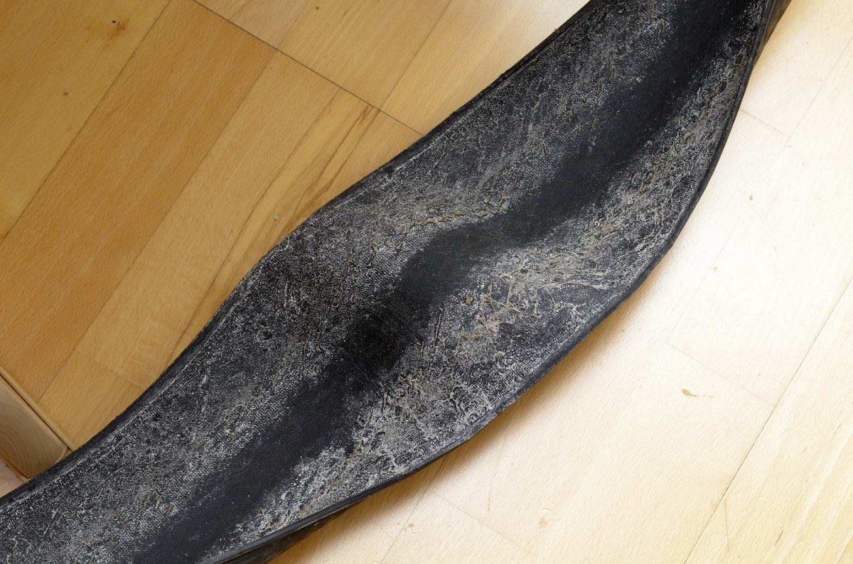

Für die die es interessiert... Hier mal ein Blick in die Doppelkammer mit Tofu S33 und MK2 Protection 2.4 auf FlowEX.
Was meint ihr, fahre ich mit zu wenig Druck? Ich bekomme fast den Eindruck, dass ich permanent auf der Doppelkammer aufsitze wenn ich mir das ansehe...
Was ich auch noch interessant finde... An der Wulst gibt es kein "Latexwürstchen". Normalerweise muss ich bei der Demontage eines Reifens immer eine umlaufende Wurst entfernen. Hier war nichts zu finden. Ich habe fast den Eindruck, dass die Abdichtung direkt zwischen Schlauchreifen und Wulst erfolgt...

Solang keiner der beiden Reifen dabei großartig verschleißt, sollte das doch kein Problem sein, oder?
Und wie das aussieht war da doch gar keine Milch drin. Da kann natürlich sich kein Latexwürstchen bilden ;)

Und wie das aussieht war da doch gar keine Milch drin. Da kann natürlich sich kein Latexwürstchen bilden ;).
Stimmt, zumindest als ich den Reifen runtergezogen haben war nichts mehr drin... ;) Komischerweise war der Reifen aber auch so dicht.
