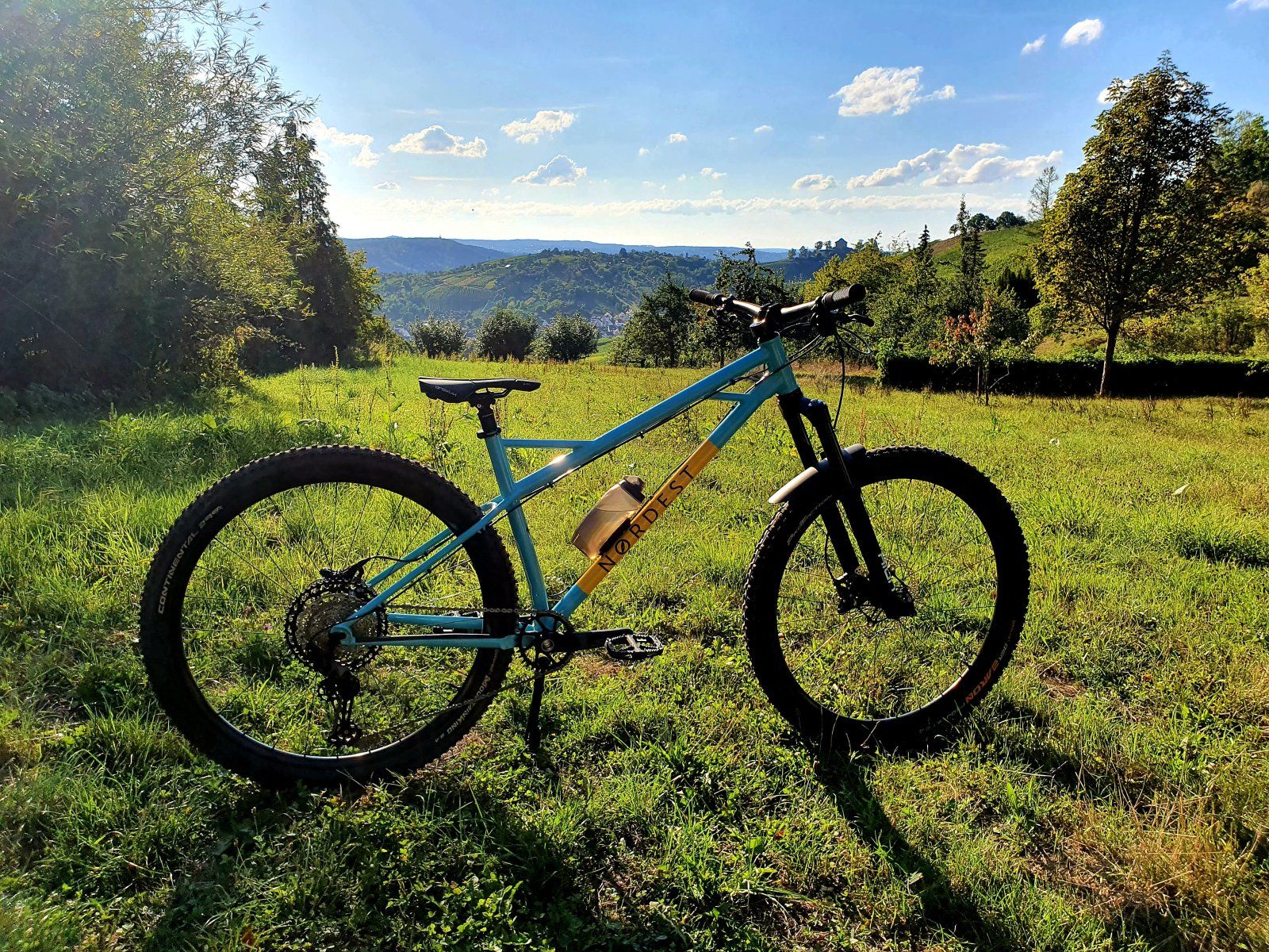

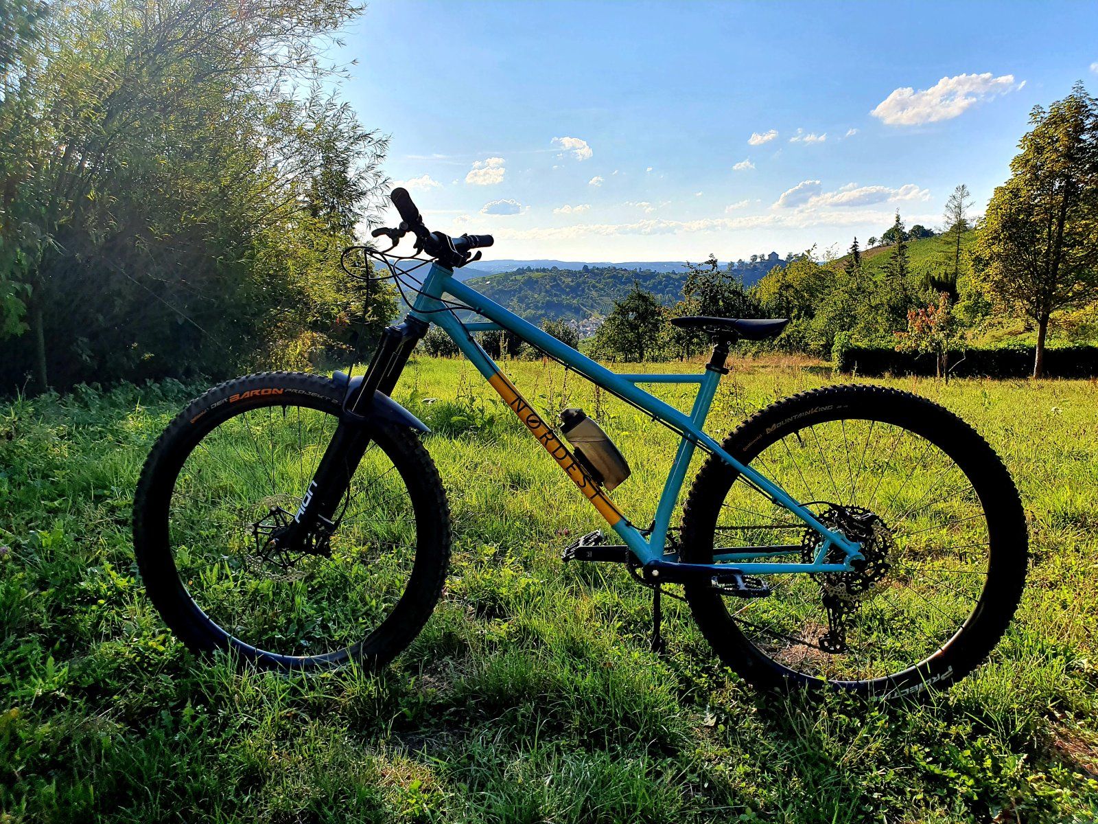

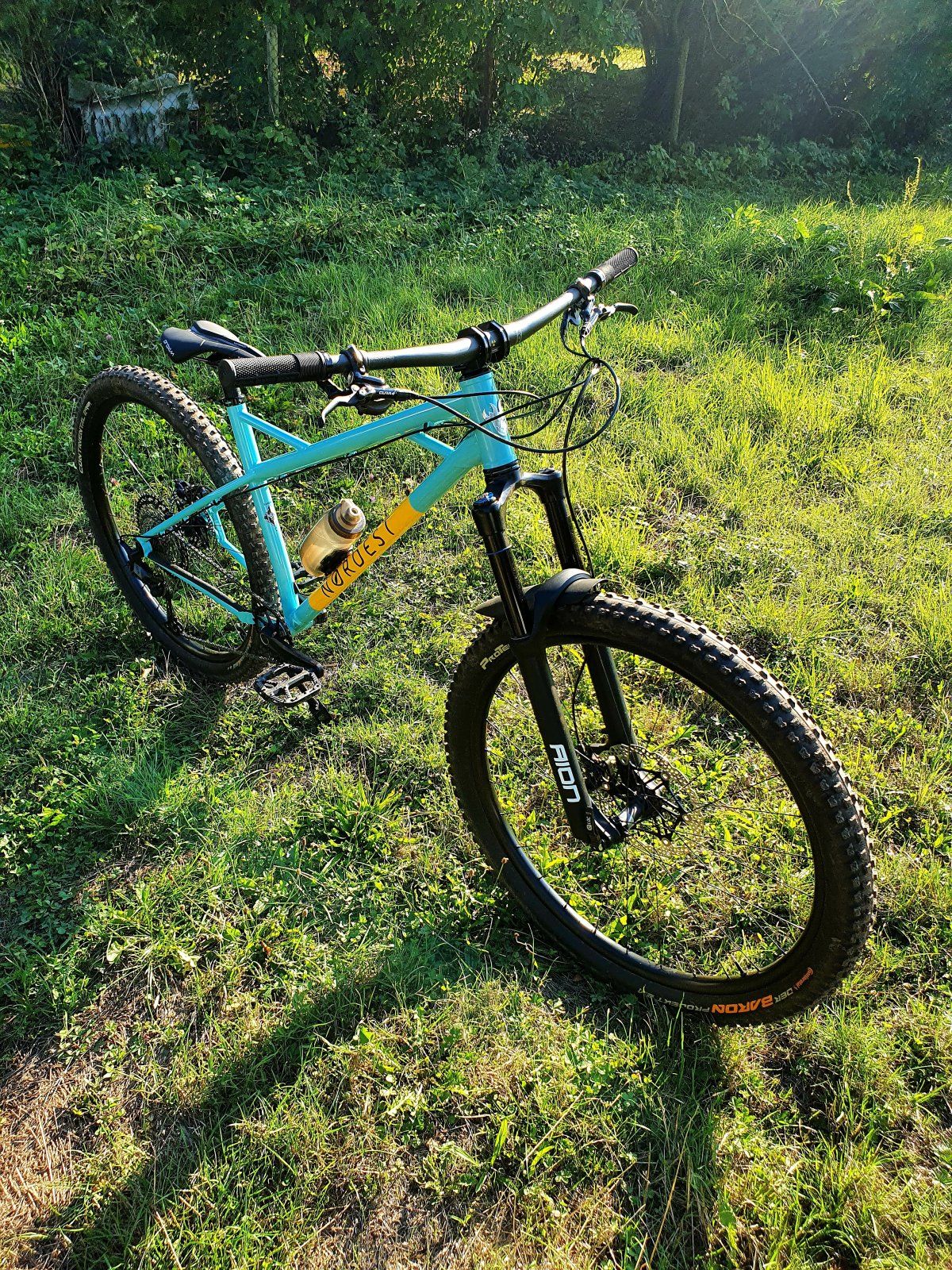

gestern bin ich mit dem Aufbau weiter gekommen. Bilder habe ich allerdings keine gemacht. Kommen noch. Ich bin noch am überlegen, welchen Reifen ich montieren soll. Ich habe zwei Laufradsätze. Der eine ist bereits fix bestückt mit Schwalbe Magic Mary/ Big Betty (beide Supertrail Soft). D.h. die Endurobereifung steht. Für die "schnelle Trailrunde" bin ich jetzt noch auf der Suche nach Optionen.
Zielvorstellung:
  • Unter 1Kg
  • Allroundeigenschaften soweit möglich -> sollen auch bei Regen noch einigermaßen funktionieren
  • am liebsten mit gelbem Aufdruck oder alternativ dezent
Unsicher bin ich mir bzgl. der Breite. Sofern es sich lohnt, würde ich mir durch 2.6er statt 2.4er Breite gerne mehr Dämpfungseigenschaften einkaufen. Lohnt sich hier ein Wechsel auf die 2.6er?
Was ich bislang im Auge habe:
  • Maxxis Forekaster 29x2.6 MaxxTerra EXO für vorne und Dual für hinten (allerdings kommen diese wohl erst ab 10/22 auf den Markt (?)
  • Schwalbe Wicked Will 29x2.6 SuperGround SpeedGrip
Welche Alternativen würdet ihr auf dem Bike noch sehen?
Ich habe (vorerst) fertig!🤩

Hi, danke für das Feedback. Ich bin die Kombi jetzt schon einige Tage nicht mehr gefahren. Ich würde es aber ähnlich beschreiben, wie du es getan hast. Das Bike ist auf jedenfall deutlich schneller, als mein Tyee mit Schwalbe MM und BB in Supertrail Soft (wobei hier auch der LRS nochmal ca. 300g mehr auf die Waage bringt). Ich hätte halt schon nochmal Lust, das Maximum an Agilität aus dem LRS bzw. den Reifen zu kitzeln. D.h. mir schwirrt aktuell tatsächlich noch die Kombi Schwalbe Wicked Will in Supertrail Speedgrip (oder Soft vorne) vorne und hinten in 2.6er breite im Kopf rum. Ich hätte schon gerne mehr Dämpfung hinten.
Welchen Luftdruck/Insert fahrt ihr hinten bei welchem Fahrergewicht? Den MK2 fahre ich aktuell mit 1.7 bar bei 77Kg (trocken; ohne Ausrüstung).
