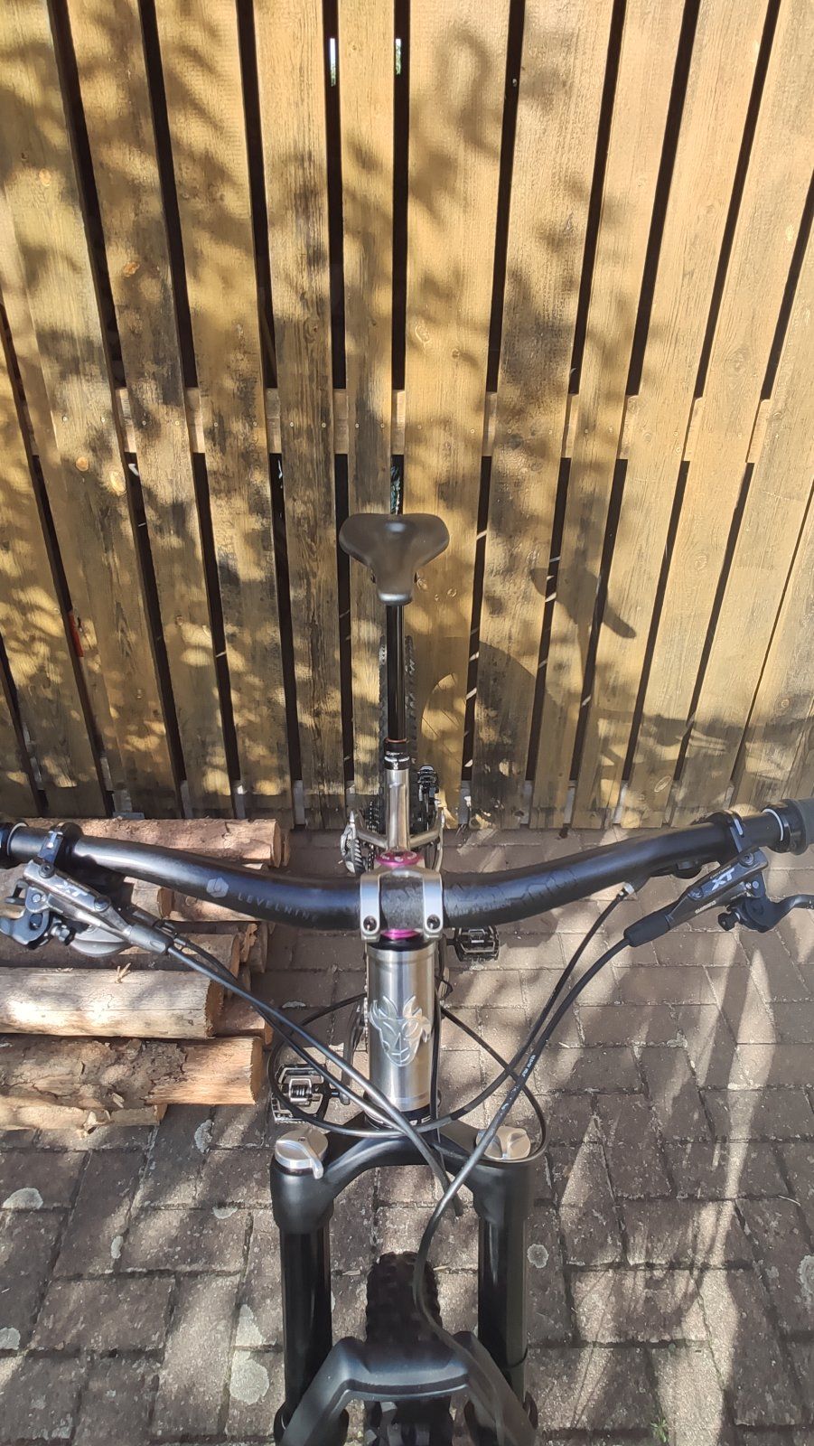

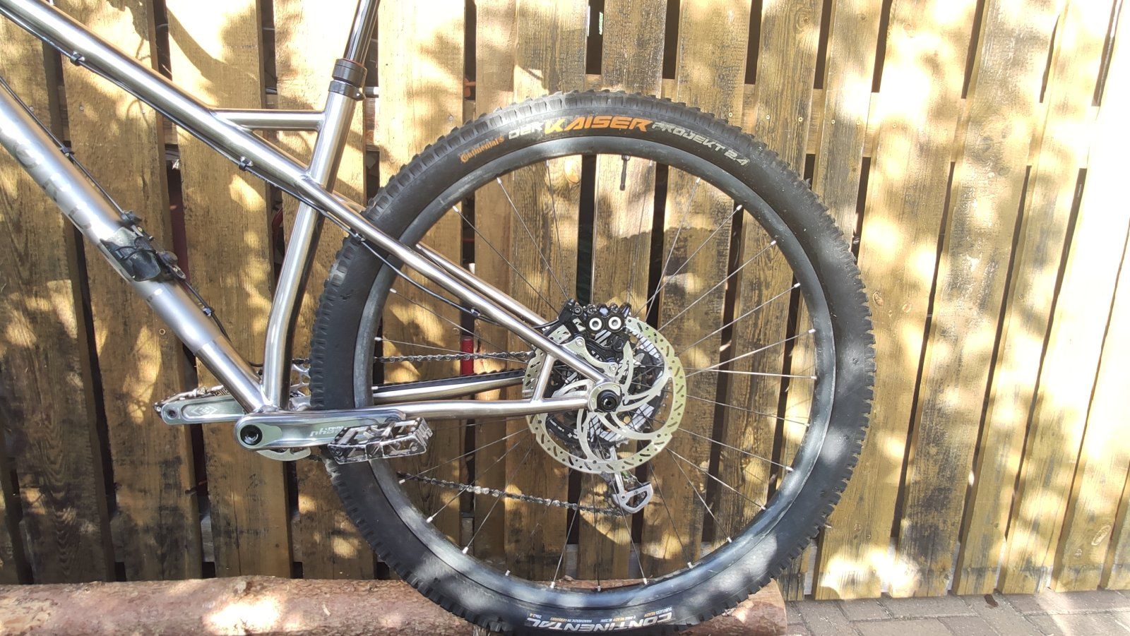

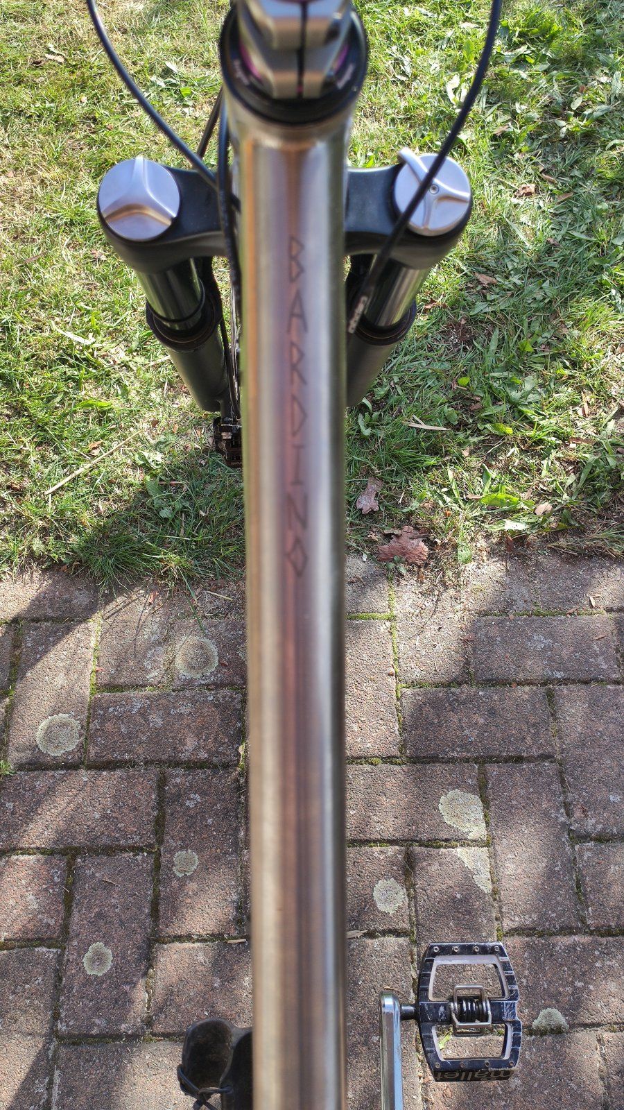

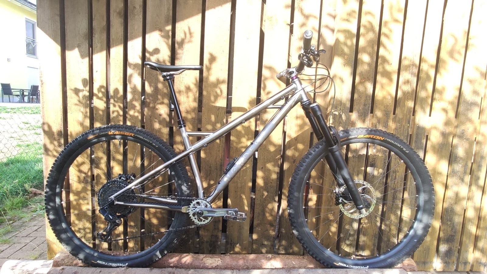

Mein Britango 2 in M/L (bin 1.82m) ist nun auch fertig aufgebaut. Spacerturm verschwindet noch nach den ersten Ausfahrten.
Sattelstütze ist leider zu lang - 160mm revive hätte gereicht, muss ich noch tauschen.
Gewicht laut Waage 13.16kg. Bin schon auf die erste Ausfahrt gespannt.

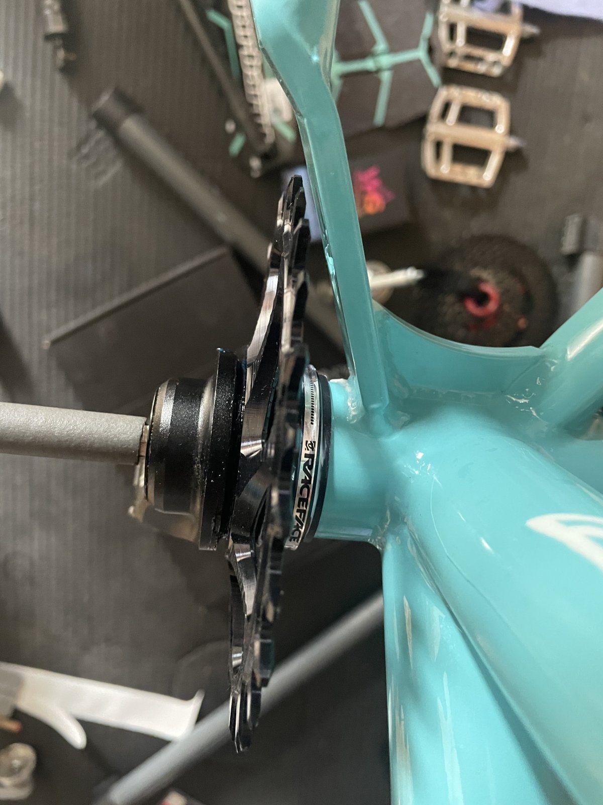

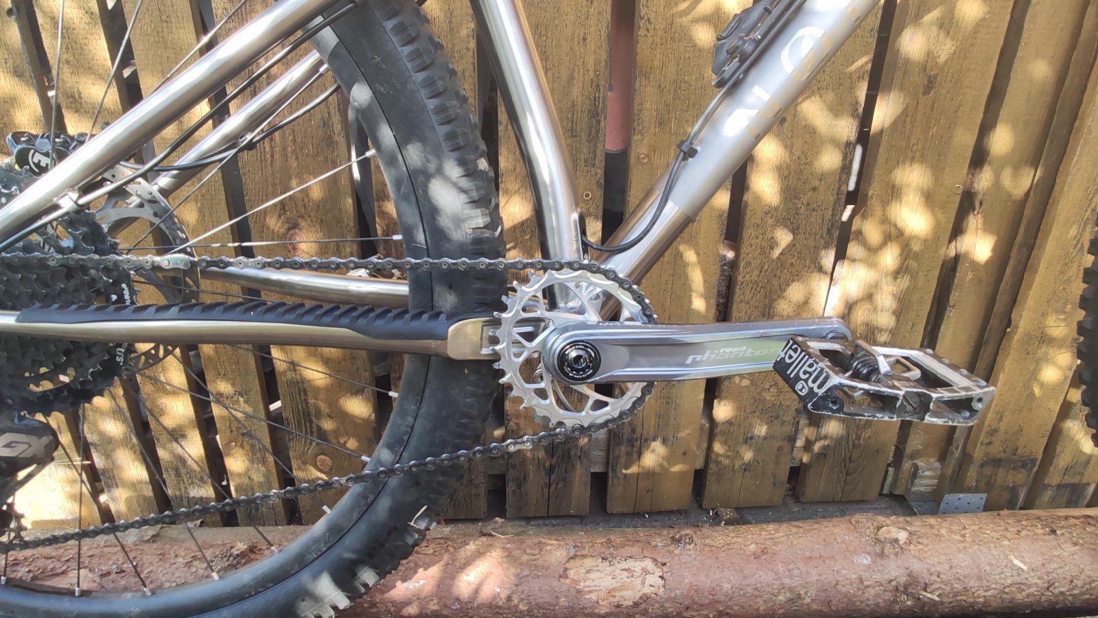

Rahmen ist da und sieht einwandfrei aus. Ich leg dann mal los. Irgendwie sieht das allerdings enorm knapp aus. Da sind zw. KB und Strebe keine 2mm … hab ich irgendwas verbockt? KB von Garbaruk an ner RF Turbine mit passendem Innenlager. Ein Spacer auf der Antriebsseite …
Ok, gut! Danke dir. Hat zufällig jemand noch ein RF Innenlager? Lese ich das richtig raus, dass ich nur auf der Antriebsseite eine Spacer brauche? Könnte man da einfach nen zweiten hinzufügen, damit das KB etwas weiter rauskommt? Macht das Sinn?
Rahmen ist da und sieht einwandfrei aus. Ich leg dann mal los. Irgendwie sieht das allerdings enorm knapp aus. Da sind zw. KB und Strebe keine 2mm … hab ich irgendwas verbockt? KB von Garbaruk an ner RF Turbine mit passendem Innenlager. Ein Spacer auf der Antriebsseite … Anhang anzeigen 1557087
Bei mir sieht das auch so aus.
Wieviel Zähne hat das Blatt denn?
Ich hab ein Hope-Lager, RF Atlas Kurbel + Garbaruk 32T mit 6mm offset, 2,5mm auf der Antriebsseite, 1,5mm Non-Drive-Seite
