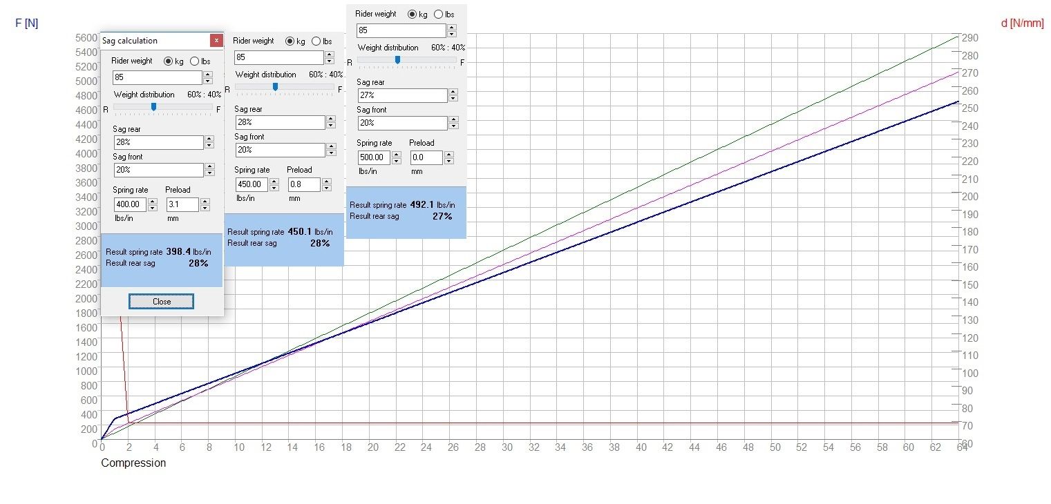

Hast du einen Anhaltspunkt welche Federhärte man bei 85kg "Nutzlast" und <30% SAG nehmen würde?
Ich habe eben mal versucht das grob zu überschlagen, und komme zu folgendem Ergebnis:
  1. Fahrergewicht inkl. Ausrüstung m=85kg
  2. Gewichtsverteilung im Stand v/h 40/60 b=0,6
  3. Dämpferhub s=65mm
  4. Federweg (Rad) S=165mm
  5. angestrebter SAG = 0,28
  6. Erdbeschleunigung g=9,81m/s^2
Setze ich das in meine Formel ein (S * m * b * g) / (s * SAG * s) = 69,78 N/mm => 398,57 lbs/inch.
Es würde also auf eine 400er Feder hinauslaufen. Siehst du das ähnlich oder habe ich etwas übersehen?
Gruß xyzHero
Ich fahre gerade einen Coil Dämpfer mit einer 550er Feder bei 100Kg mit Rucksack/Ausrüstung. Der gemessene und errechnete (Dämpfer-)SAG von 30% stimmt innerhalb der Messungenauigkeit überein.
Rechnerisch und vom Gefühl her würde eine 450er bei dir ganz gut passen. Bei einer 400er Feder kommst du nur mit extrem viel Vorspannung, wahrscheinlich mehr als zugelassen, auf deine 28% SAG und dann wäre das Fahrwerk sehr weich. Du könntest sogar eine 500er fahren.
Mega 290 oder 275? Was für einen Tune?
Das 275er mit Cane Creek DB Coil. Der Tune bezieht sich auf die Dämpfung und die ist für den SAG irrelevant.
Am Sonntag gings mit dem Mega und Coil erstmal auf eine 2500hm Tour. Der Climb Switch von Cane Creek arbeitet schon sehr gut. Nur gefällt mir das Prinzip vom Float X2 bei langen Anstiegen besser. Da sich der CS bei Fox nur auf die Druckstufe und nicht auf die Zugstufe auswirkt, pedaliert man sich aus dem SAG. Es ist am Berg schon angenehmer mit 10-15% SAG und deutlich strafferer CS Abstimmung.
